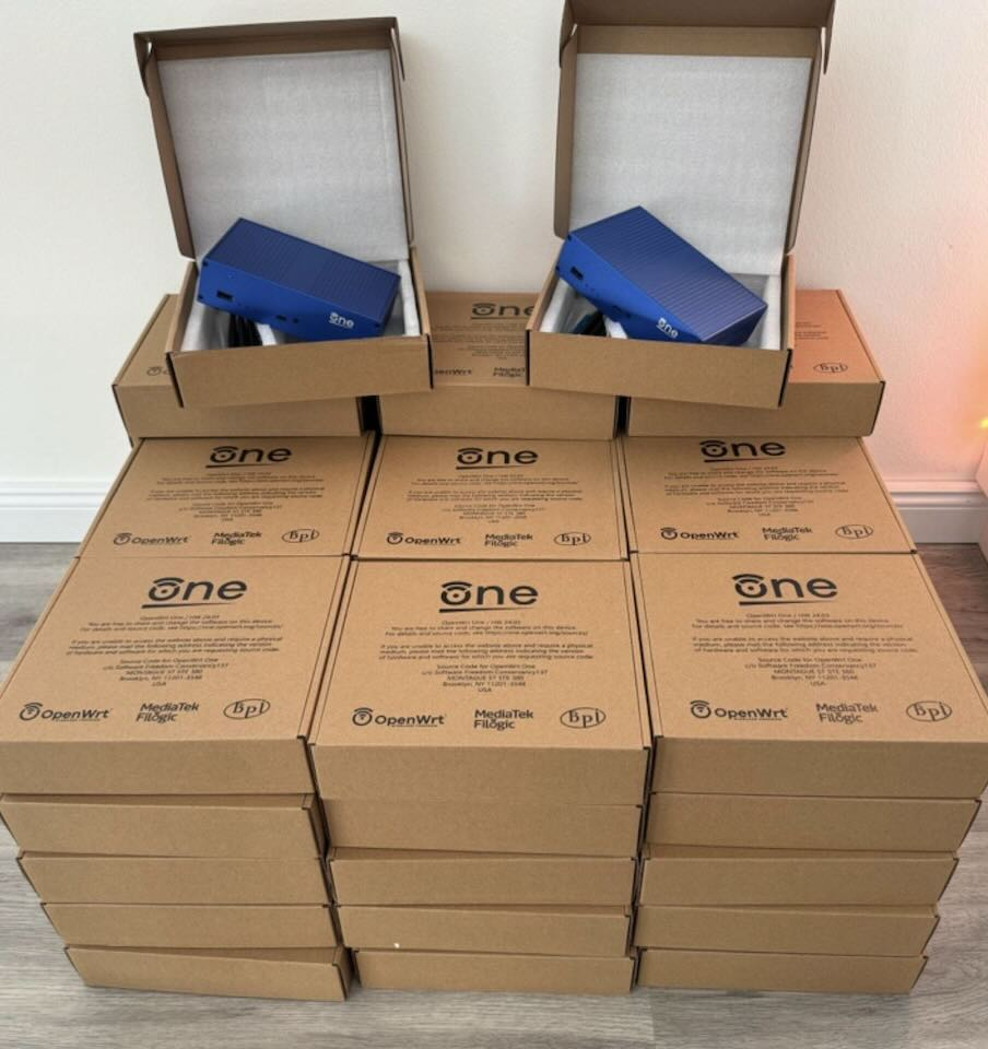

OpenWRT One cihazlar test için bazı geliştiricilere gönderilmeye hazırlanmış. Ayrıca fiyatlar da belli olmuş
- Sadece PCB için 65$
- Metal kasa içinde monte edilmiş cihaz için 85$
