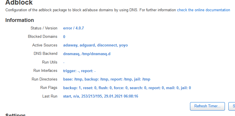

hocam 1-2 sorum olacak, cihaz mi r3g.
web arayüz - eklentilerden adblock seçip luci-app-adblock yükledim.
yüklü paketlerde luci-adblock var, bir de adblock şeklinde kendi ekledi.
böyle bir uyarı verdi,
Collected errors:
* resolve_conffiles: Existing conffile /etc/config/adblock is different from the conffile in the new package. The new conffile will be placed at /etc/config/adblock-opkg.
services - adblock tıklayınca
TypeError
result[0].trim is not a function
Loading view… şeklinde gözüküyor.

Kullandığınız firmware sürümü nedir? Daha önce adblock kurmuşsunuz gibi görünüyor. Hatalı bir konfigürasyon var sanırım. Temiz kurulum tavsiye ederim. Eğer bu haliyle çözmek isterseniz;
rm -rf /etc/config/adblock
komutuyla hali hazırda bulunan conf dosyalarını silip cihazı yeniden başlattıktan sonra;
opkg update && opkg install luci-app-adblock
komutuyla adblock kurulumu yapabilirsiniz sanıyorum.

yeni kurulmuştu, yazılım versiyonu;
OpenWrt 19.07.6 r11278-8055e38794 / LuCI openwrt-19.07 branch git-21.022.31068-7129723
adblock ekranı açıldı, error yazıyor, çalışmıyor herhalde.
bu komutu ssh root@ girip şifreden sonra yazdım ama herhangi bir işlem yapmadı. komut satırı alta inip bekliyor.

adblock kurduktan sonra verdiğim komutu girdiyseniz burada bir hata olmuş. Çünkü o komut adblock ile alakalı config ayarlarının olduğu klasörü komple siliyor. Alt satıra inmesinin ve başka bir çıktı vermemesi bu yüzden. Komut çalıştı ve sildi. Başka bir şey yok.
Ben kurulumda hata aldığınız için önce atık klasörü silin sonra adblock kurulumu yapın diye tarif etmiştim ama inşallah yanlış sıra ile işlem yapmamışsınızdır. Eğer sorun devam ediyorsa tekrar görüşelim. Kolay gelsin.
