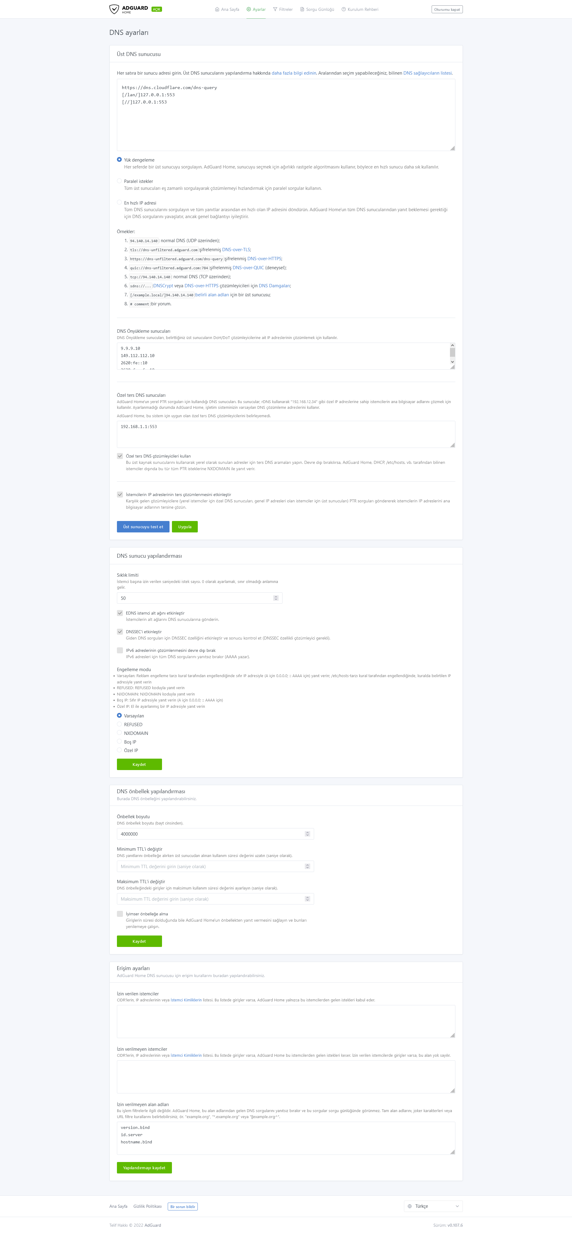

Mi4a-giga'nın ethernet portları yetmiyor. O yüzden operatör cihazını kullanıyorum.
Pi4'ün DHCP sunucusundan olabilir mi acaba diye düşünüyorum. Adguardhome kurmuştum. Openwrt'nin DHCP&DNS ayarlarını baya bir kurcaladım ama şu rehberdekinden farklı bir şey yapmadım. Bazen telefonun wifi bağlantısınını dhcp yerine statik yapınca düzeliyor. Gerçi statikten dhcp'ye alınca da çalışıyor. Sebebini henüz çözemedim.
https://openwrt.org/docs/guide-user/services/dns/adguard-home

3 yıl
https://4pda.to/forum/index.php?showtopic=995699&view=findpost&p=116711601
inclersin bende çok kurcalayarak yaptım.
2 yolu var.
1.dsmasq ı kapatıp içinden dhpc yi aktif edip kullanmak.
2.dnsmasq kapamadan 5353 gibi port atayarak adguarhome ayarlamak.
dnsmasq girilcek komut.
option noresolv '1'
list server '127.0.0.1#5353'
tabi bunlar ax1800 stok yazılım için ama oda openwrt sonuçta şansını denersin 2. yolu kullanmıyorum.
1 yolda dhpc sine atadğım sabit ipler her router kapanıp açıldığında 0 lıyor logları sabit ip ayarı uçuyor o kısmı çözemedim bende ama sabit ip kullanmayan için sorun yok.

3 yıl
İnternette güzel rehber videoları var. Ayrıca openwrt'nin kendi rehberini de kullanabilirsiniz. Bendeki ayarlar ekran görüntüsündeki gibi. Buradaki gibi yapacaksanız Openwrt'nin dhcp ayarlarından varsayılan portu 553 yapın. Adguard ise 53 portundan çalışıyor. Yine openwrt'deki dns forwardings alanına openwrt kurulu cihazın(192.168.1.1) ip adresini ekleyin. Standart 53 portunu kullanacaksanız ip adresinin sonuna #53 yazmanıza gerek yok.
