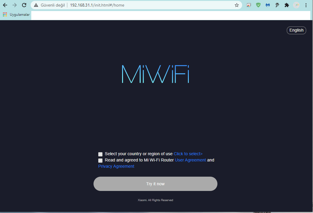

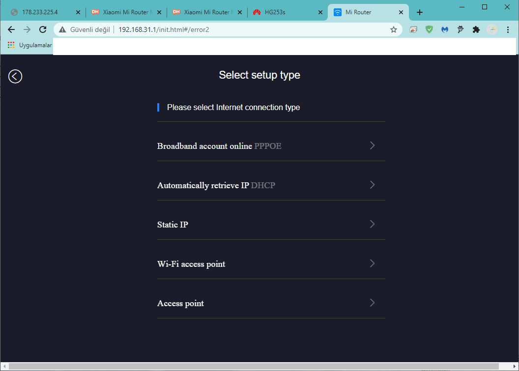

Yeni bir mi wifi 4a sipariş verdim ama buna openwrt kurmak için gereken stok kodu url satırında yok. Kaldırmışlar galiba.
Bu yeni sürümlerde nasıl kurulacak bileniniz varmı?
Kurulumu yaptıktan sonra arayüzüne giriş yapın çıkacaktır muhtemelen

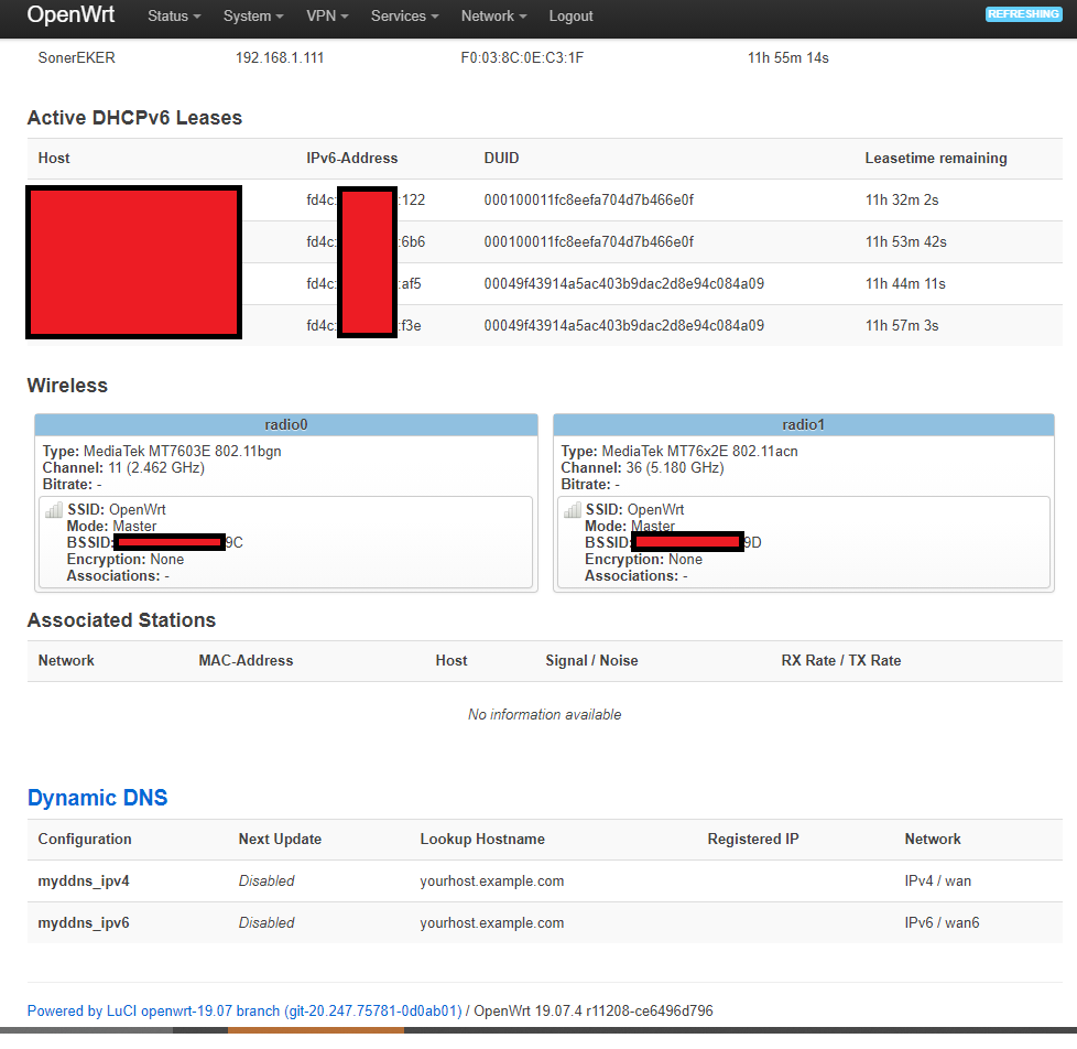

Selamlar,
Dediğiniz gibi oldu hocam kurulum yaptıktan sonra stok kodu göründü ve kurulumu yapabildim.
Arayüz ekranında en altta Luci arayüzü kurulu gibi geldi daha önce hiç kullanmadığım için bilmiyorum. Kurulu ise bir daha kurmaya gerek yok galiba.

Tam da mesaj yazıyordum şimdi gördüm kurulumu tamamlamışsınız. Tebrik ederim güle güle kullanın.
Evet LuCi dediğimiz arayüz şuanda ekran görüntüsündeki ekran. Kurduğunuz firmware içinde LuCi hazır geliyor bir şey yapmanıza gerek yok onun için. Kolay gelsin.
