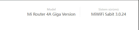

4A giga routerimin sürümü 3.0.24 gözüküyor ota güncelleme yok sanırım.Son sürüm 3.0.27 imiş oda hiç bir yerde yok.3.0.26 sürüm de olabilir.Manuel güncelleme için nerden bulabilirim?

3.0.24 offical görünüyor ve indirilebiliyor. 3.0.27 ve 3.0.50'nin kaynağı aşağıdaki linkte ama o linkte yer alan bağlantılar da ölmüş.
https://4pda.to/forum/index.php?showtopic=988197&st=11000#entry119678814

Bir arkadaş,
xiaomi ile görüştüm son sürüm 3.0.28 diyor ama link vermiyorlar. Servisle görüşün diyorlar acayip bi iş :)
teknik servisi aradım cihazı gönderin diyorlar.
Böyle gariplik olurmu?Yazılım güncellemek için servisemi gönderilir ya..
