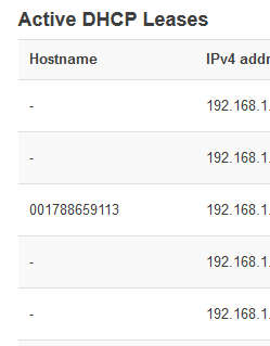

bu ekranda hangi cihaz hangi ip bilgisi gözükmüyr, bilgileri nasıl girebilirim - (hostname)

IGMP Proxy, multicast adreslerini iptv ağından yerel ağa yönlendiren bir pakettir. Bu adresler için ayrıca bir yönlendirme yapmaya gerek yok. Dolayısıyla iptv yayını almak istiyorsanız bu paket cihaz routed modda çalışıyorsa mutlaka kurulmalıdır.
Sanırım superonline'nın verdiği bazı cihazlar tv yayını başka cihazlara dağıtmayı engellemek için TTL ile oynuyor olabilir. TTL=1 olması durumunda paket yönlenmeden drop olacaktır, dolayısıyla bunu 5 ile değiştirerek tv yayınını ağdaki 5 router cihaza daha paylaştırabilirsiniz. Ayrıca multicast adresini öğrenirseniz bilgisayarda VLC player ile bile izleyebilirsiniz.
Şunları ekleyebilir misiniz?
# vim /etc/config/firewall
config include
option type 'nftables'
option path '/etc/iptvttl.nft'
option position 'chain-post'
option chain 'mangle_prerouting'
# vim /etc/iptvttl.nft
iifname wan.103 ip daddr 224.0.0.0/4 ip ttl 1 ip ttl set 5
#service firewall restart
Son olarak bu ayarı da yapmanız gerekebilir:
#vim /etc/sysctl.conf
net.ipv4.conf.all.force_igmp_version=2
Ayrıca superonline'nın orjinal verdiği modemde tv cihazın aldığı IP adresi nedir? Eğer tv cihazının IP adresi 100 ile başlıyorsa cihaz bridge modda, 192 ile bağlıyorsa route modunda çalışıyordur. Buna göre bridge veya routed kurulum yapmanız gerekir.
