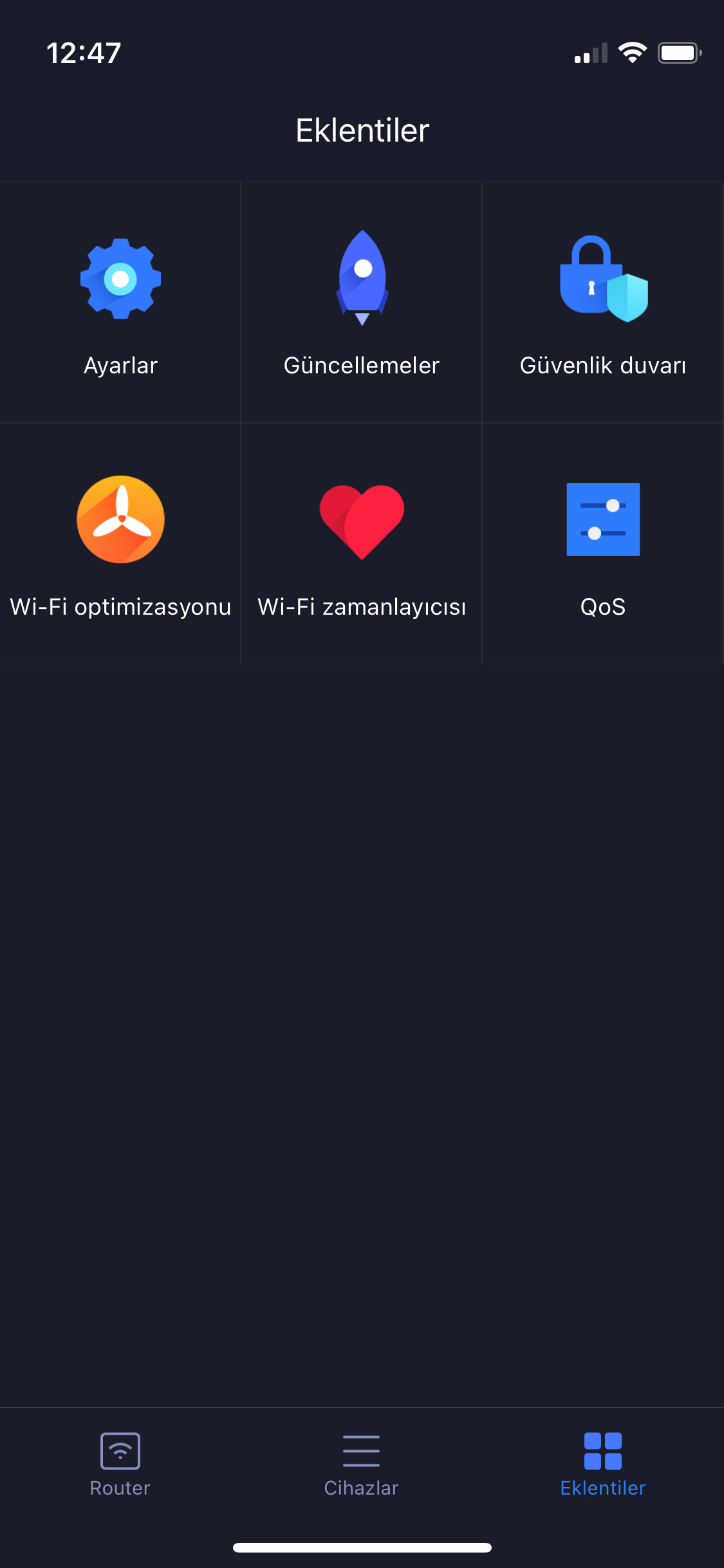

hocam, şimdi ios mağazadan uygulamayı indirdim, uygulama kullanılamadığı için buradaki özelliklere tıklanmıyor ama menude zamanlama gözüküyor.
kullanılıp kullanılmadığı konusnda bilgim yok.

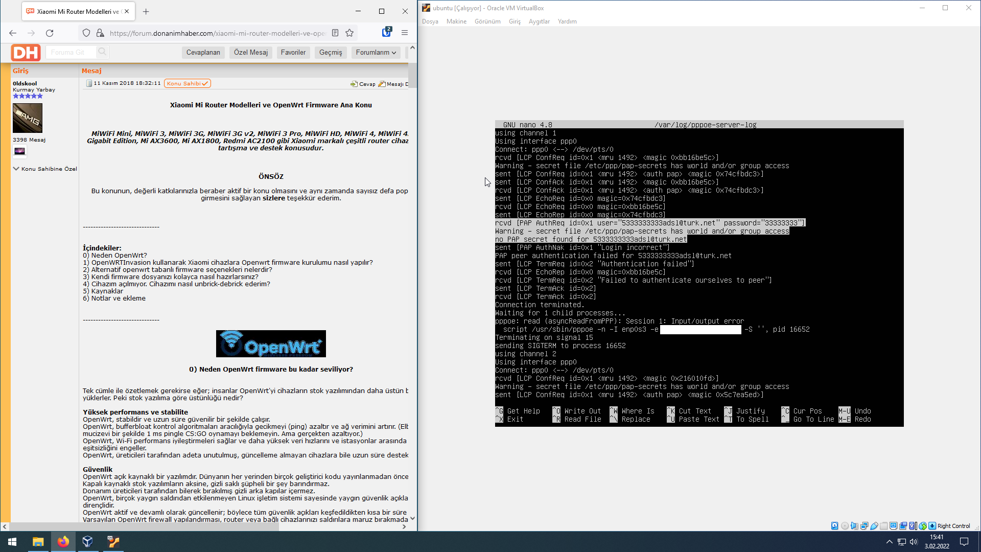

Superonline kullanıcı adı şifreyi öğrenebilirsiniz aslında. Firmware güncellemesinin bir engel olacağını sanmıyorum.
Bu yöntemi kullanıp olmadı diye görmedim. Anlatımda kullanılan cihaz modeli başka olmasına takılmayın, işlem tamamen aynı.https://www.youtube.com/watch?v=W8kOC4CSLP8
vehttps://www.technopat.net/sosyal/konu/superonline-hg255s-fiber-sifresi-oegrenme.835448/
Kullanıcı adı ve şifreyi aldıktan sonra zaten xiaomi'yi doğrudan fiber hatta bağlayıp zte'yi hiç kullanmadan internete bağlanabilirsiniz.

Şimdi merak edip kendim bir deneme yaptım. Hazır bir dosya kullanmadan elle bir ubuntu 20.04 lts server kurdum sanal, denemede kullandığım router'dan gelen pppoe bilgileri ekranıma düştü. Olmazsa siz de elle işlem yapın. 5333333333adsl@turk.net kısım kullanıcı adı, 33333333 ise şifre
edit: kullandığım ubuntu linkini ekledim
