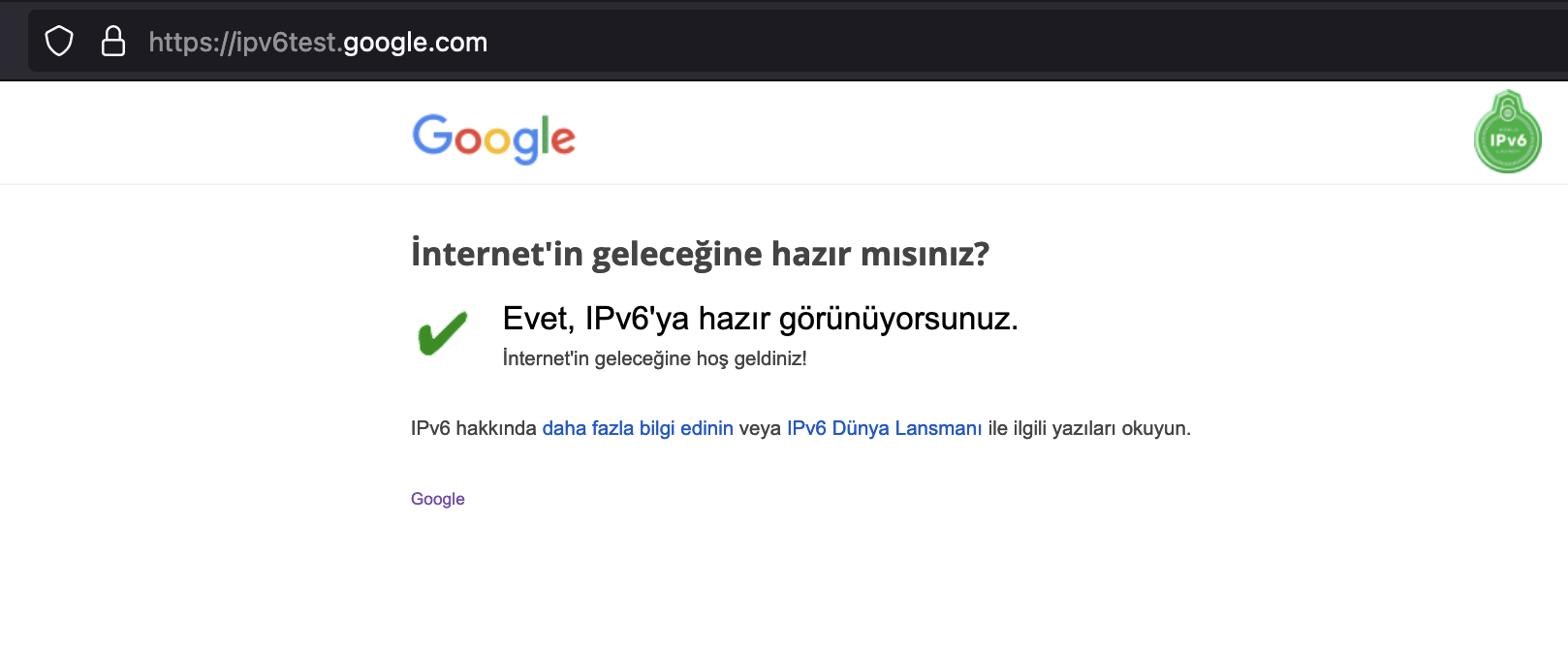

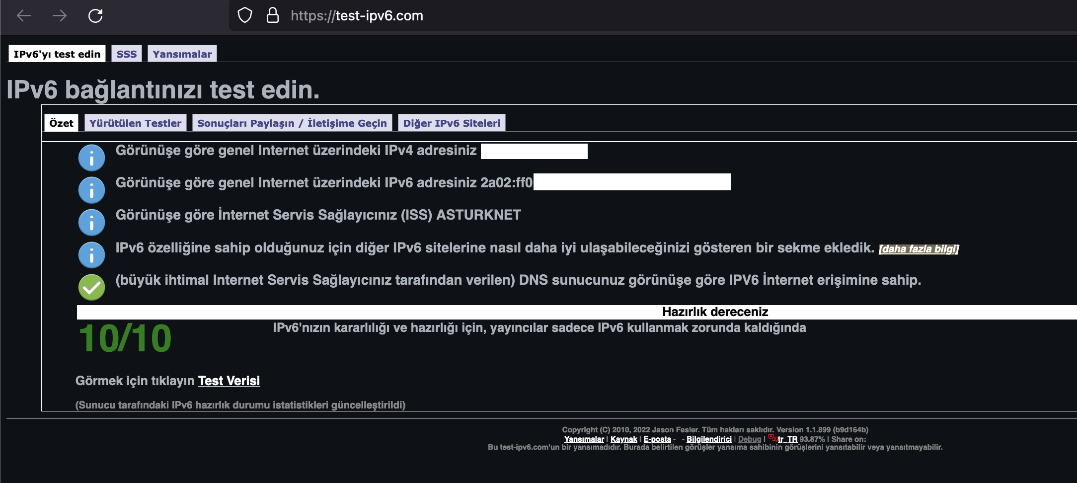

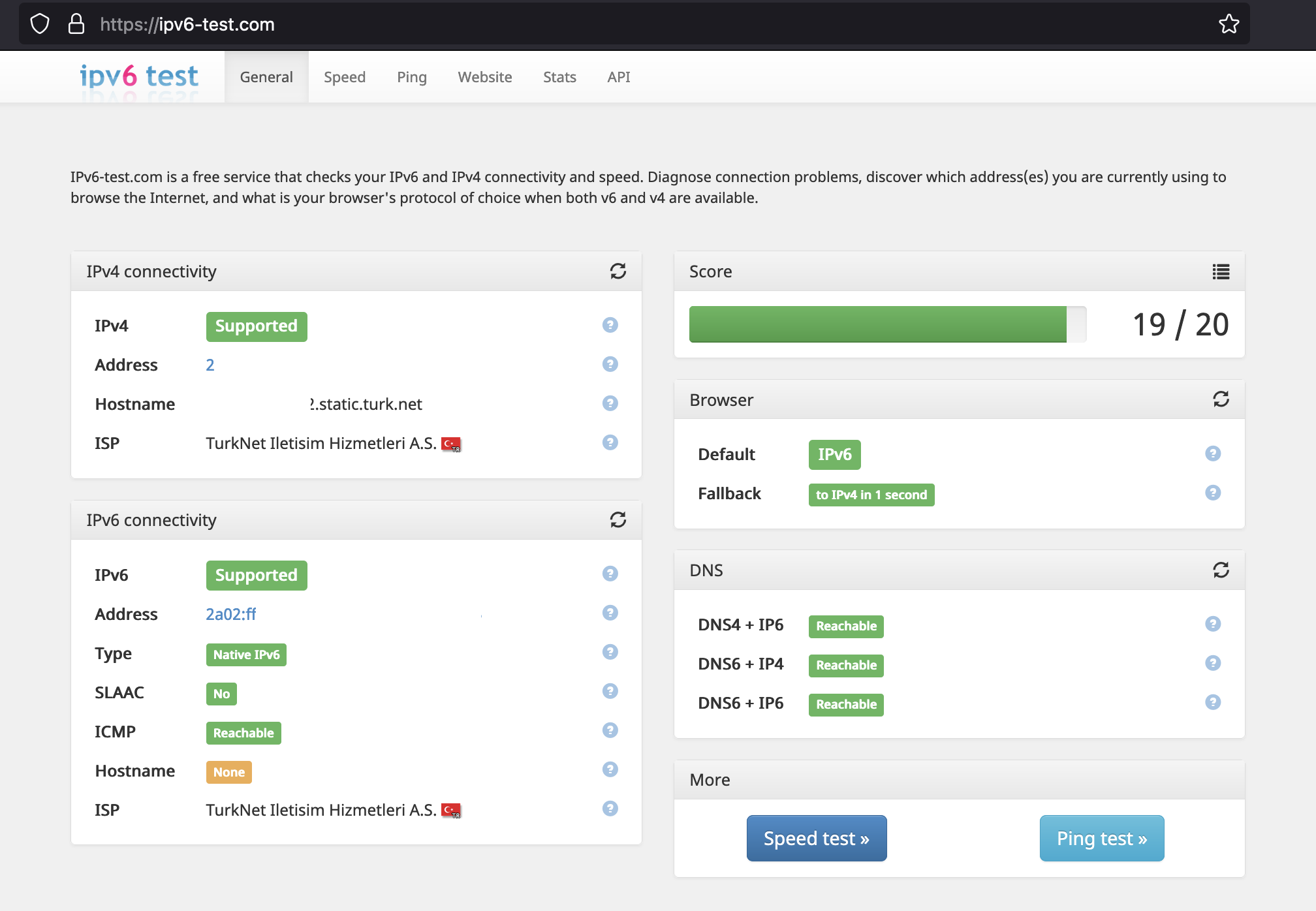

Ne sorduğunuz anlaşılmadı. Daha açık ve anlaşılır cümlelerle yazarsanız iyi olur.
Ama OpenWrt'nin IPv6 destekleyip desteklemediğini soruyorsanız eğer; evet destekliyor. IPv6 için özel bir şey yapmanıza da gerek yok. Eğer TurkNet kullanıyorsanız ve aboneliğinize IPv6 tanımlanmışsa OpenWrt'de hiçbir şey yapmadan otomatik olarak kullanmaya başlıyorsunuz.
Bunlar da test sonuçları;
1)https://ipv6test.google.com
2)https://test-ipv6.com
3)https://ipv6-test.com

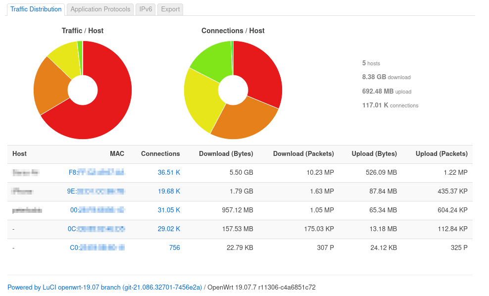

3 yıl
Nlbwmon ile görebilirsiniz. Paket ismi luci-app-nlbwmon
Bu mesajda bahsedilenler: @Senseight
