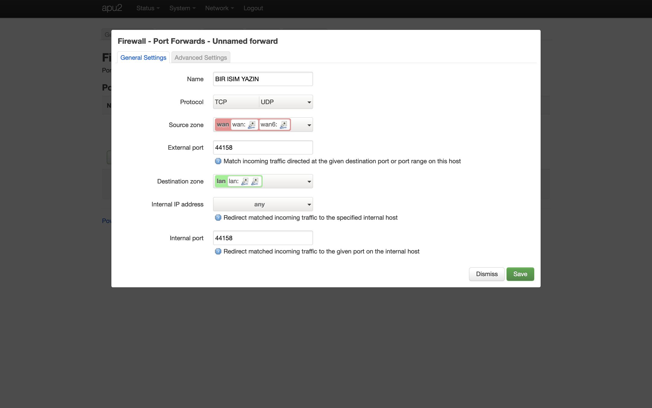

Merhaba,
Belli bir portu açmak istiyorsanız upnp ile bir işiniz yok. Onu kaldırabilirsiniz.
192.168.1.1 arayüzüne girin, Network -> Firewall -> Port forwarding menüsünden Add tuşuna tıklayın. Ekran görüntüsündeki gibi ayarlarsanız portu açmış olacaksınız. Daha sonra save -> save & apply diyip kapatabilirsiniz. Ayarın aktif olması için firewall restart gerekebilir. (veya cihazı kapatıp açabilirsiniz)
NOT: Tabii hatırlatmada fayda var. Eğer CGNAT ile internete çıkıyorsanız eğer port açmanız mümkün değildir. Port açmak için CGNAT'tan çıkmanız gerekir.
