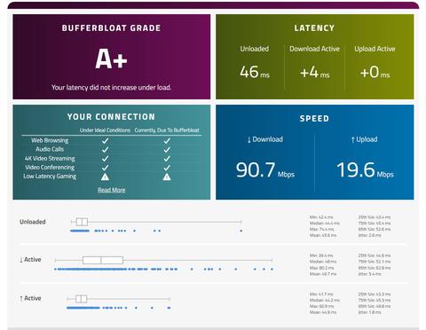

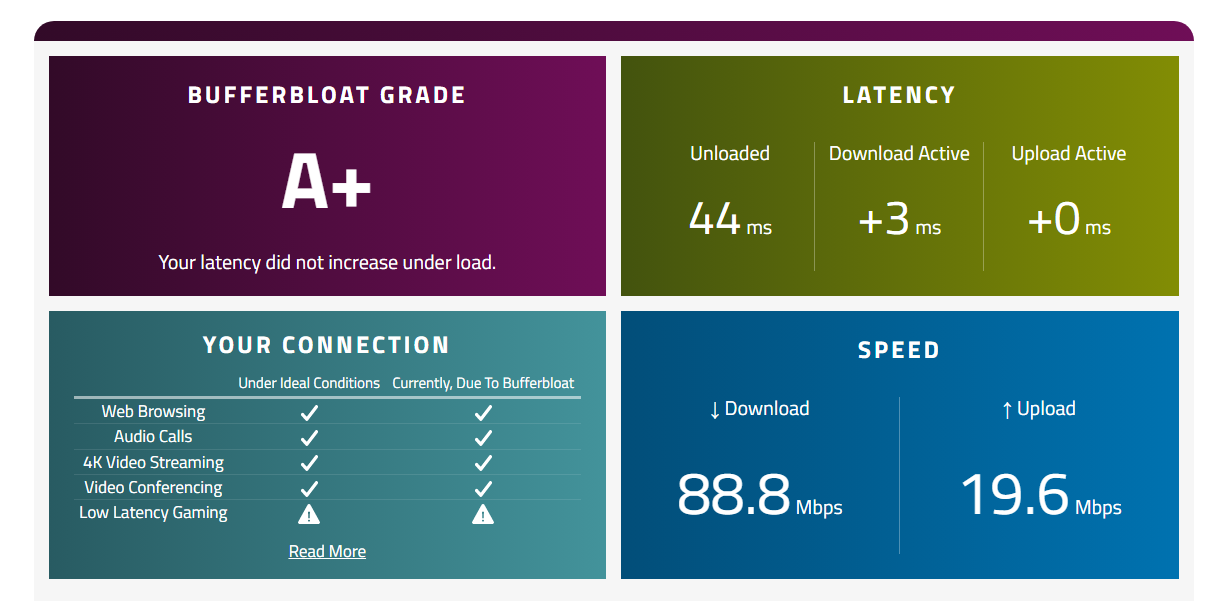

100/20 mbps Kablonet. SQM sonrası 90/20 olarak kullanıyorum aşağıdaki gibi. Daha iyi bir sonuç olamazdı herhalde?
Ayrıca DoH ile beraber zapreti de kurdum. Şans eseri muazzam bir konfigürasyon oldu. Yalnız blockcheck bayağı yanıltıcı bir sonuç verdi aslında. Haberiniz ola. Ne kurabilirim bakıyorum artık.

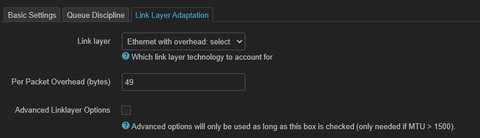

SQM'deki Per Packet Overhead (bytes) verisi için, ATM overhead detector ile ping testi yaptım (Test 20 dk sürüyor). 44'ten başlayıp 96'a byte'a kadar 53 değişkene, her byte için 994 kez olmak üzere test yapıyor. Matlab ya da Octave kullanmayı bilmediğim için, verileri Excel ile ayıklayıp sonuç üretmeye çalıştım. Sonra da ilk 10 değeri test ettim.
Daha önce burada paylaşılmıştı: https://github.com/moeller0/ATM_overhead_detector
Ortalama MS değerine göre küçükten büyüğe sıralayınca, şöyle bir liste çıktı.
(ilk 10'dan sonrasını paylaşmıyorum)
Daha önce "46" bulmuştum deneye deneye ama "49" gerçekten de işe yarıyor. Bazen -1 mbps download hızı, -1 download active ya da +1 upload active çıkabiliyor ama aşağı yukarı aynı.
Daha iyi bir sonuç üretemedim. Daha fazla test yapmak istemiyorum. Boğdu gerçekten.

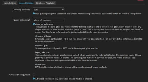

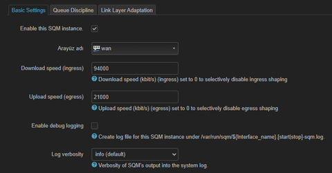

SQM Ayarları:
