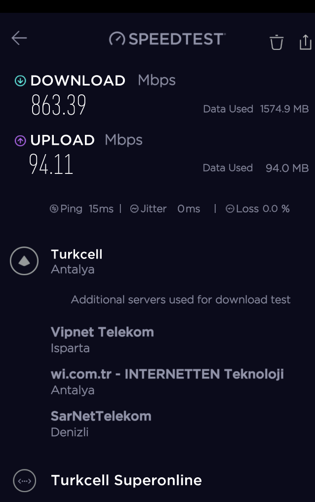

Merhaba hocam,
Bu durum hep mi böyle? Eğer sürekli bu civarda çıkıyorsa kurduğunuz paketler veya yaptığınız ayarlarla ilgili bir sorun olabilir. Hatta işin aslı bağlantınız da çok stabil görünmüyor aslında. Yaptığınız bütün testlerde %20 civarında loss görünüyor dikkat ederseniz. Hem stok router da hem de xiaomi de. (%19,5, %26,5, %17,2 gibi)
Hız konusunda ise daha önce 1000 Mbps fiberde benzer bir durumu forumda bir arkadaş yaşamıştı mesela. Onun problemi kendisinin yaptığı MTU ayarı kaynaklı olduğu ortaya çıkmıştı. Önce bu ihtimalleri araştırmanızı tavsiye ederim. Daha sonrası için yapılacak şey şu. Cihaz yazılımını master snapshot olarak güncellemeyi deneyebilirsiniz. O da fayda etmezse sorun büyük ihtimalle bağlantınızda çıkacaktır. Ben birebir aynı şekilde aynı cihazla Superonline 1000 Mbps fiberi mir4a ile 940 Mbps sorunsuz sıkıntısız kullanıyordum. Geçmiş mesajlarımdan aratıp görebilirsiniz.

Yanıtınız için teşekkür ederim. İlk başlarda böyle değildi. İlk kurulum yaptığımda sizin verdiğiniz Arınç Bey'in hazırladığını kurmuştum ve 940 sabit görebiliyordum. Mtu ayarını hiç ellemedim tam olarak nerede ve kaç yapmam gerekiyor?
Loss olayını sizin demenizle fark ettim ve bu sorunu araştırıyorum. Superonline yetkilileriyle de görüşüyorum. Ayrıca şöyle bir sıkıntı vardı. Ben download yaparken asla gigabitleri göremiyordum. Uploadım 20 mbit ve hep 20 mbite takılı kalıyordu. Superonline üzerinden 100 mbit upload Turbo yükle 1 günlük aldım ve testleri tekrar gerçekleştirdiğimde bütün indirmelerim gigabite vurdu ve uploadım 50 civarında gezdi. 100 mbit uploadla yaptığım hız testinde Loss 0 gözüküyor. Bu sorunla ilgili herhangi bir tahmininiz var mı?
Bu mesajda bahsedilenler: @0ldskool
3 yıl
Rica ederim hocam. Evet sanki daha evvel belki 2-3 ay önce sizle bu konuda konuşmuştuk. Sizin download tarafında bir sıkıntı vardı hep, garip bir şekilde upload paketi alınca çözülüyordu. Speedtest değerler normal ama download 60-70 MB/s falan çıkıyordu yanlış hatırlamıyorsam. Yanlışsam düzeltin lütfen.
Arınç Bey'in mux yaması şu anda master snapshot'larda mevcut. Onu kastettim. Şu an için en yüksek performans veren firmware; master snapshot. Ha ama 22.03.2 sürümünde bile olsanız 920 Mbps civarı stabil almanız lazım. MTU ayarlarını değiştirmeyin otomatikte kalsın. Ben eğer değiştirdiyseniz diye söyledim onu.
Pek emin olmasam da bu sorun superonline tarafında çıkacak gibi. Loss olayı zaten ayrı bir dava ama hatta bir çeşit bottleneck gibi bir şey var sanki. Acayip bir durum

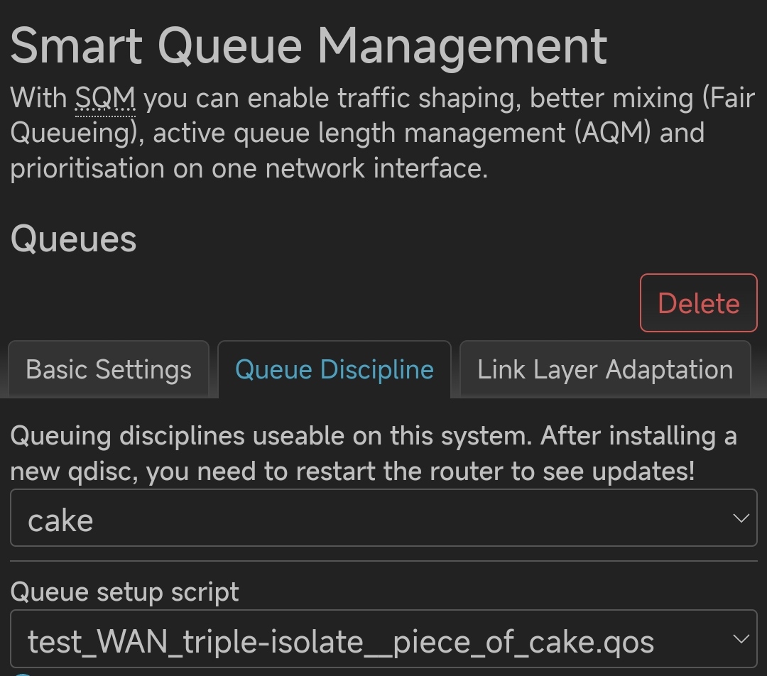

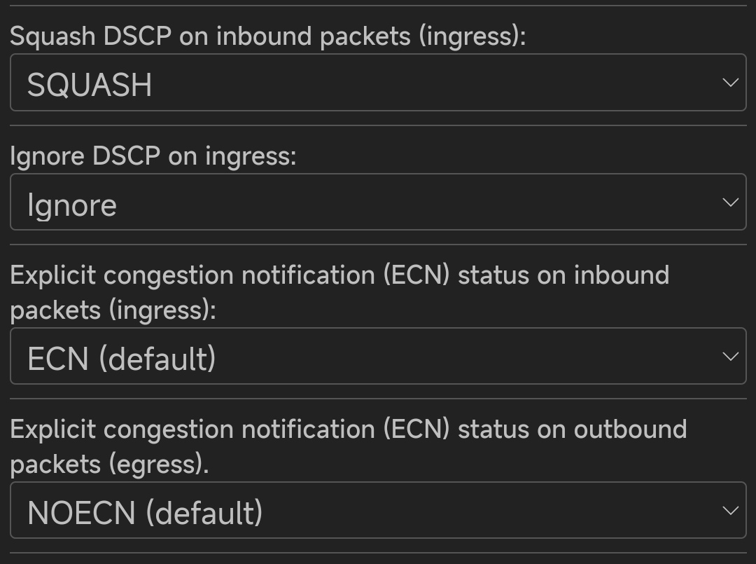

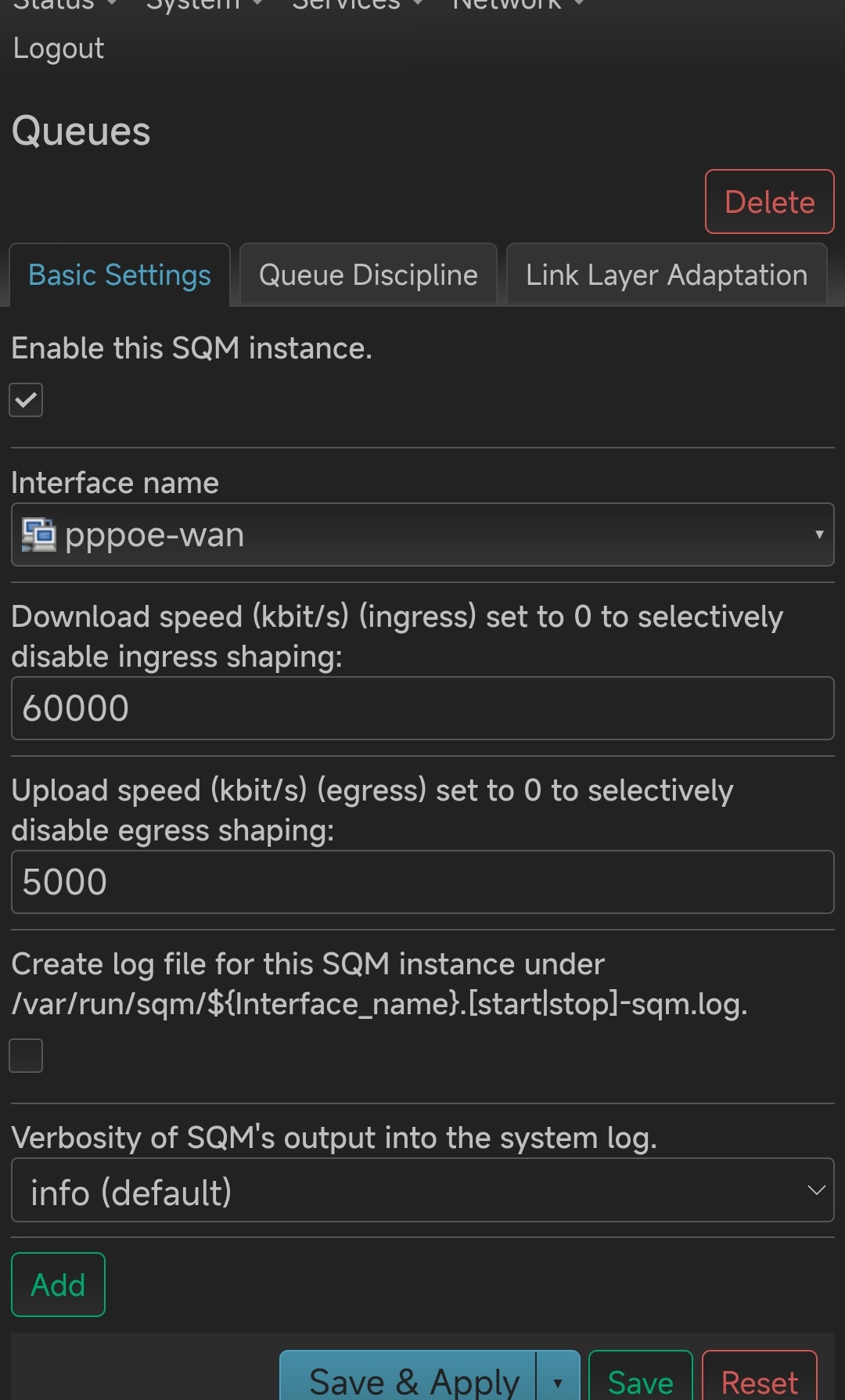

3 yıl
Bu ayarlar online oyun icin iyi mi acaba 75/8 paket kullaniyorum vdsl
