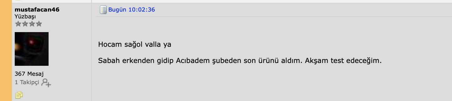

3 yıl
Hocam son 1 tane kalmış onu da az üstteki arkadaş almış. Kısmete bak
İmkan varsa diğer 2 şubeye bir baksın. 50 dolar + KDV böyle bir cihaz bir daha denk gelmez çünkü...
Bu mesajda bahsedilenler: @Temet Nosce
3 yıl
Alan arkadasa hayirli olsun, diger 2 sube de bize uzak kaliyor. Bakalim ayarlayabilirsek gidip alalim, 1 tane lazimdi arkadasa router bakiyorduk, iyi olacakti bu cihaz
