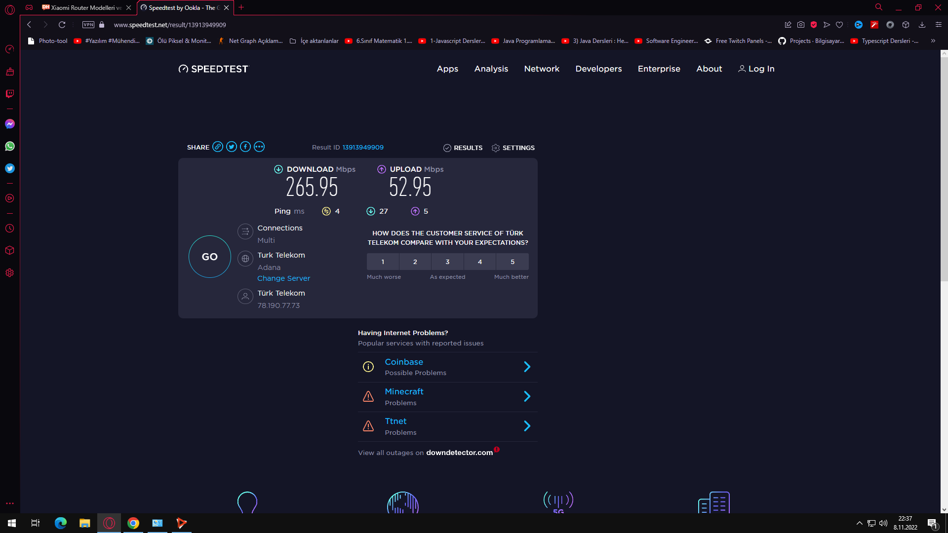

hocam oldu cok teşekkür ederim allah razı olsun tek bir sorun var 300 mbt veriyor interneti onun dişinda herşey oldu hocam
3 yıl
1 gb dowland alıyorum ama burda 250 kalmış bunu halledersem cok mutlu olacak istedigim gibi oyun oynama sansım olacak ping yüzünden neler çektim

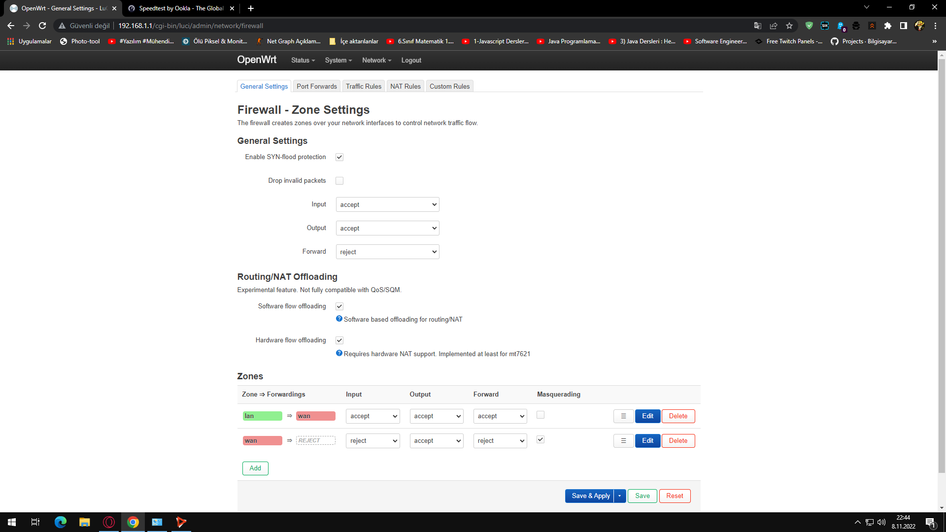

Oh çok şükür. Bir an şüphe ettim çünkü nerede hata var diye Gerisi kolay artık.
Network -> Firewall -> Software flow offloading seçeneğine -> tik atın
Bunu açtıktan sonra hemen onun altında hardware flow offload seçeneği çıkacak. Onu da aktif edip ayarları kaydedin oldu bitti:)

Network > firewall sekmesinden software offloding ve Hardware offloding seçeneklerinj aktif edin

Hocam tekrar tekrar allah razı olsun hiç usanmadan yardımcı oldunuz dediginiz de yaptım hocam allah razı olsun

Amin sizden de. Yalnız cihaza şifre koymayı ihmal etmeyin hocam güvenlik için önemli.
Evet doğru görünüyor. Bu şekilde 920-940 almanız lazım. 500 alıyorsanız bir sıkıntı olabilir. Cihazı yeniden başlatmayı denediniz mi? offloading aktif olmamış olabilir.

başlattım hocam dedigim 450 üstünde kalıyor

Cihaza bir de irqbalance kurup öyle deneyin. Eğer hız hala yükselmiyorsa başka bir sıkıntı vardır. Bu cihaz ve bu ayarlarla 920-940 Mbps gibi en tepeye çıkması lazım çünkü. Kendim bu şekilde Superonline 1000 Mbps ile uzun süre kullandım.
