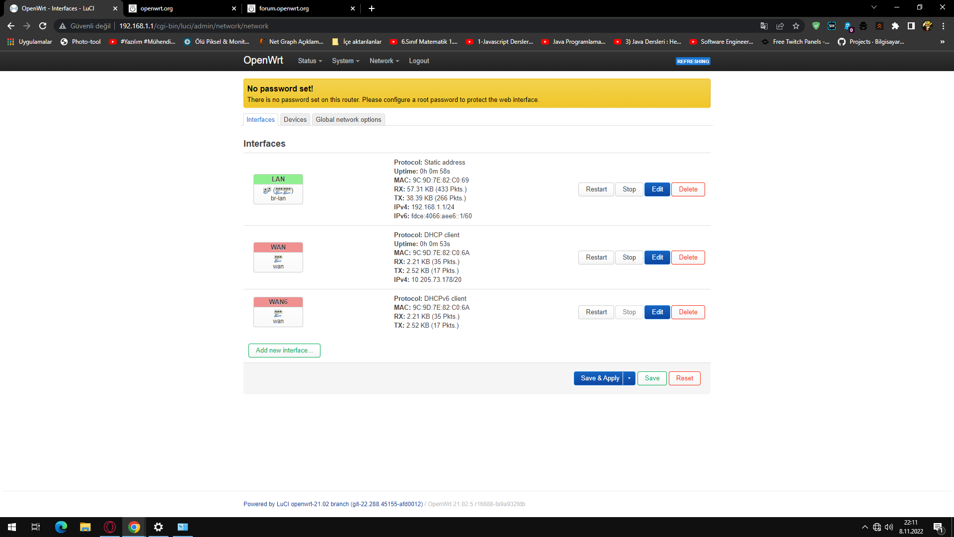

vlan id ayarlamamışsınız hocam o eksik kalmış. /etc/config/network dosyanızı düzenlemenizle beraber sorun çözülecek.

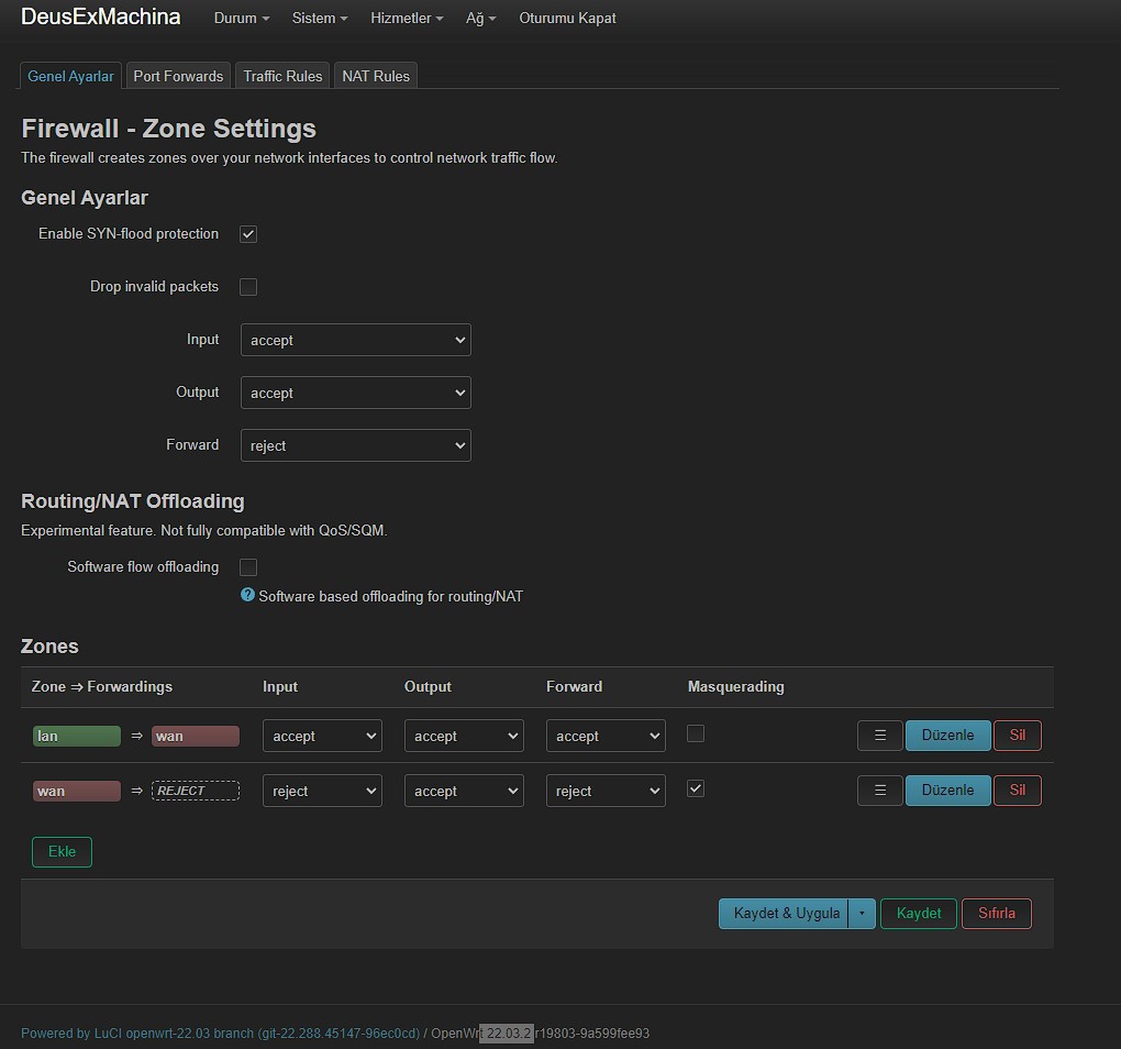

merhaba hocam nasılsınız? aklıma takılan bir soruyu sormak istiyorum. AX3200 cihazımda openwrt yüklü 500Mbps iss paketi kullanmaktayım, Software flow offloading özelliğini açmamı öneriyor musunuz yani bir artısı olabilir mi bu hızlarda, hız testlerinde 500-540 arası almaktayım.
ve ax ve ac arasında Fast Roaming sıkıntı yaratır mı?

Merhaba hocam iyiyim çok şükür siz nasılsınız? ax3200'de mt7622 var. Bildiğim kadarıyla mt7622'de hem software hem de hardware offloading açabilirsiniz sorun olmaz. Hardware açınca biliyorsunuz 1000 Mbps'e kadar yolu var. Hem de işlemciye yüklenmemiş olursunuz. Gerçi açmasanız da bir şey olmaz zaten cihaz ham gücüyle 500 üstünü size verebiliyormuş.
Tamamen size kalmış aslında on-off test edin ona göre karar verirsiniz. Ben olsam aktif kullanırım.
ac ve ax iki cihaz arasında fast roaming sorun olabilir. Ama sadece tahmin kendim kullanıp da denemedim.

teşekkürler hocam iyiyim. firewall kısmında sadece Software flow offloading seçeneği var hocam sürüm: 22.03.2

Hardware offloading software offloading'e koşullu bağlı, software aktif ederseniz onun hemen altında hardware flow offloading seçeneği de gelecek

kusura bakmayın hocam açtım hocam ikisini de plasebo değilse daha akıcı gibi :))) işlemciyi rahatlatan bir işlem sanırım? Son olarak AP olarak kullandığım cihazda mir4ac giga tuhaf adlandırmalı ama anladınız siz :) Dumb AP olarak ayarları için bu linkte bahsedilenlerin dışında önerebileceğiniz bir ayar varsa da önerilere açığım akşamınız güzel olsun

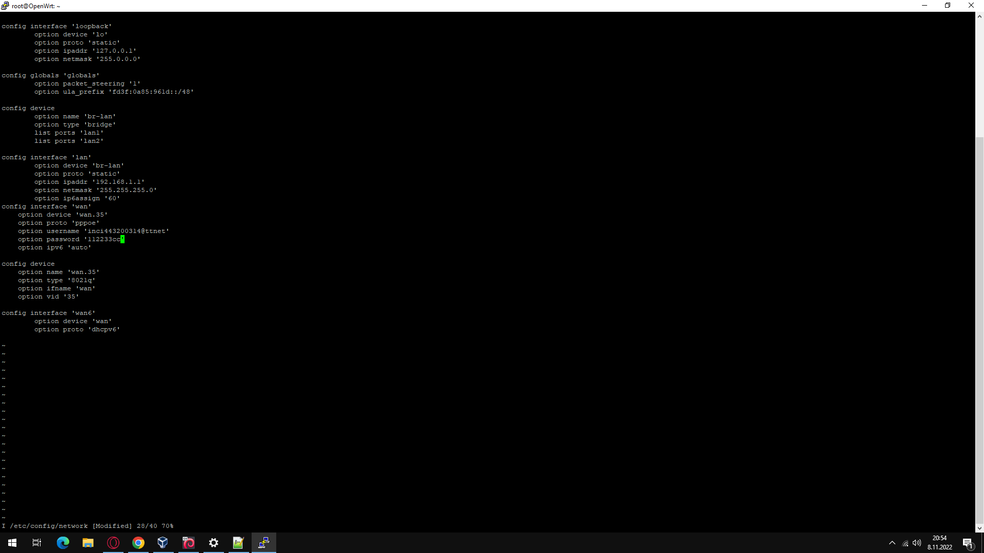

Bunun için; cihaza ssh ile bağlanın ve /etc/config/network dosyasını vi, nano gibi bir text editorle editleyin en kolayı

Evet hocam farkeder. Şu an donanım tabanlı hızlandırmayı kullanıyor cihaz

söyle bişey yaptım ama hocam kayıt tu
şu hangisi bilemedim bulamıyorumda random silmeyi buldum kaydetmeyi bulamıyorum :)

option ip6assign '60'
config interface 'wan'
Şu iki satır arasına bir tane boşluk olsun ona dikkat edin. Bazen sorun oluyor böyle şeyler
vi kullanıyorsunuz sanırım. Kaydetmek için önce ESC'ye basın ve :wq yazıp enter'a basın
tekrar konsola düştükten sonra sonra;
uci commit network && service network restart
komutunu girip enter'a basın. Bu şekilde çalışması lazım artık

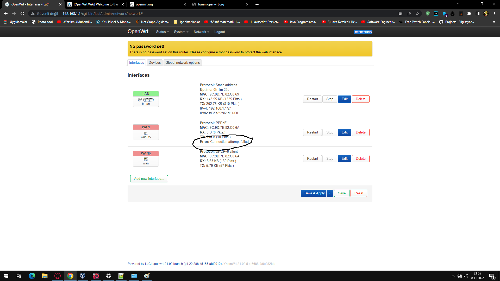

Dediğiniz herşeyi doğru şekilde yaptım sanırım türk telekomun verdigi şifre yanlış yada girişe izin vermiyor sanırım hocam elinizden geleni yaptınız cok teşekkür ederim ilginiz alakanız icin daha fazla vaktiniz almak istemiyorum tekrar tekra çok teşekkür ederim sonuç olumsuz olsada cevap vermeniz bile çok önemli sayenizde bir kaç sey öğrenmiş oldum çok teşekkür ederim tekrardan

Estağfurullah hocam rica ederim çözülmeyecek şey değil bunlar. İsterseniz en baştan tekrar deneyelim. Kablo bağlantınız nasıl acaba? Ufak kutu şeklindeki fiber ONT'den çıkan kablo xiaomi'nin WAN portuna bağlı değil mi? Arada başka bir cihaz vs. olmamalı.
Temel olarak Türk Telekom fiber altyapısında PPPoE için 2 bilgi lazım.
1) PPPoE kullanıcı adı ve şifresi..... PPPoE kullanıcı adı ve şifrenizi müşteri hizmetlerinden, online işlemlerde veya SMS ile öğrenebilirsiniz.
2) VLAN ID..... Türk Telekomun verdiği cihazdan bakıp öğrenebilirsiniz.
Bunları önce bir netleştirelim. Bunlardan sonra da cihazı resetleyip en baştan kuralım. Sorun olmaması lazım.

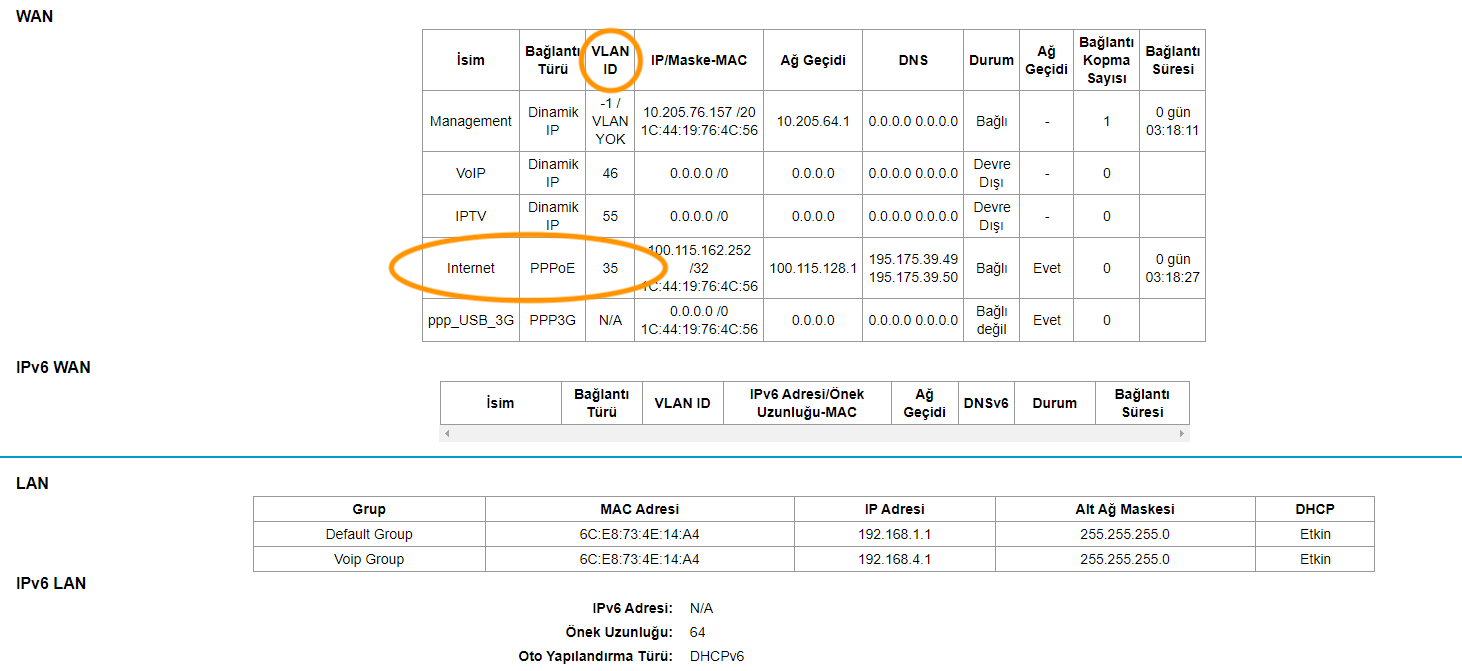

VLAN id değeriniz 35 görünüyor burada. Biz de zaten 35 olarak ayarlamıştık. Bunu eleyelim.
Görünen o ki kullanıcı adı ve şifre ya da kablo bağlantısında bir sorun var. Üstteki mesajınıza göre sizin kablo bağlantılarında bir sorun var diye tahmin ediyorum.
İnce fiber kablo ---> ONT (ufak fiber kutusu) ---> Xiaomi'nin WAN portu şeklinde olmalı. Modem dediğiniz Tp-Link'i aradan çıkartın komple. Onu sökün alın kenara

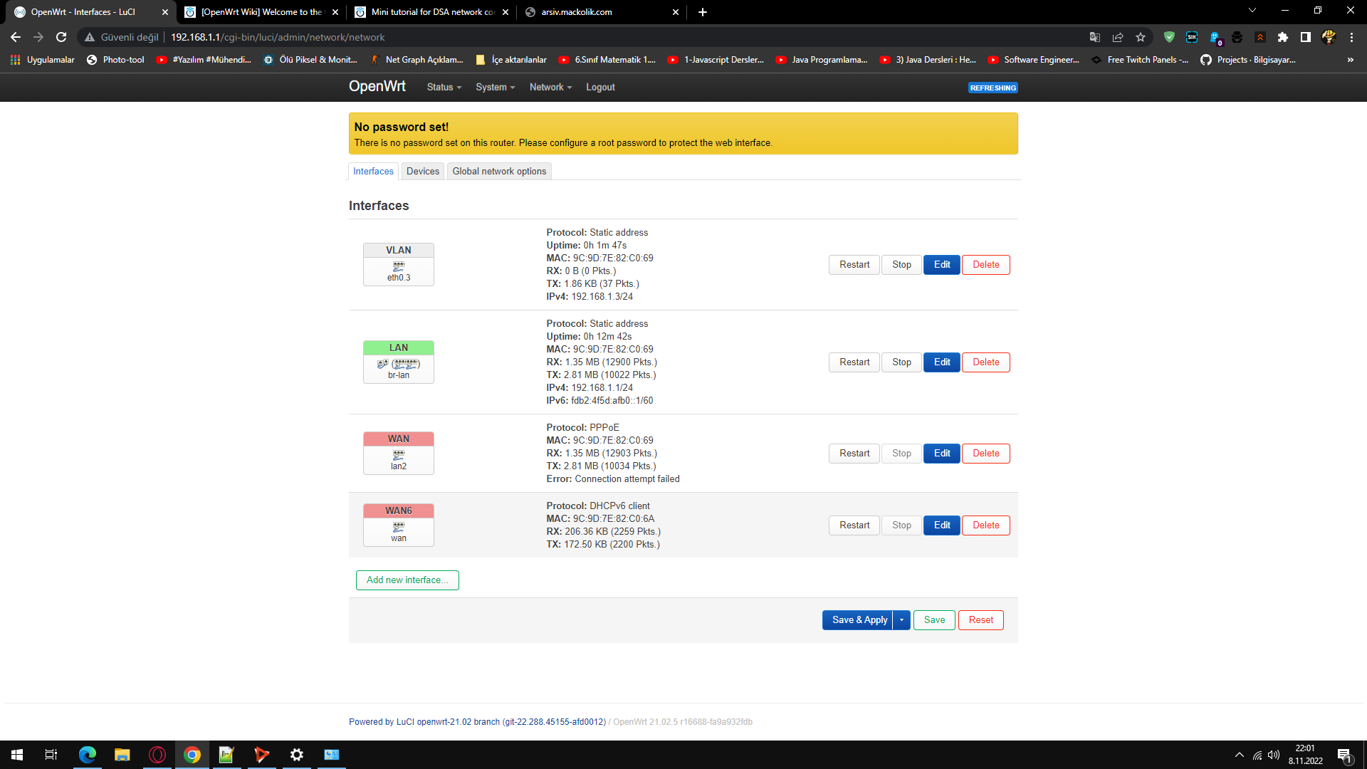

hocam söyledginiz gibi yaptım hata vlan ayarlarını izleyerek yaptım sonuc aynı
