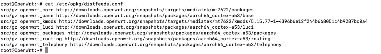

Opkg update dünden beri hata veriyor bende. Genel bir sorun değildir diye düşünüyorum. Ama bendeki sorun ne olabilir?
Bağlantı superonline. Google dns kullanıyorum.
Hata mesajı: Unable to execute opkg update command: SyntaxError: JSON Parse error: Unexpected EOF

openwrt forumda araştırdığım kadarıyla ipv6'dan dolayı olabilir denmiş. ipv6 interface'i silip denedim, opkg update sıkıntısız çalıştı. ama tesadüf idi sanırım, sonrasında yine benzer şekilde hatalı çalıştığını gördüm.
yine openwrt forumda şöyle bir bilgi buldum. bu opkg update url'lerini içeren bir config dosyası varmış. ve downloads.openwrt.org mirror'ları varmış.
/etc/opkg/distfeeds.conf
mirror site: https://openwrt.org/downloads#mirrors
downloads.openwrt.org'u başka bir mirror değiştirdim, şimdi sıkıntısız.
benzer bir sorunla karşılaşan olursa diye paylaşayım dedim.

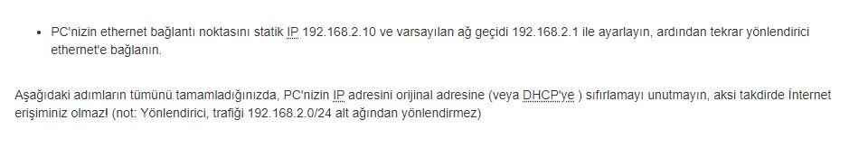

3 yıl (804 mesaj)
üstadım çok sağolun, verdiğiniz linkteki yazıda dünden beri sadece bu fotoda olan bölümü geçemiyorum, bir yerlerden ip değiştirmeye çalışıyorum ama bağlantı gidiyor, verdiğiniz diğer linkteki videoda ciscotracer diye bir program gördüm oradan ip falan değiştiriyorlar ama o programa göre zaten hiç anlamam yapamam, eklediğim fotonun aşama aşama nasıl hangi aşamada nereden olacağını yazar mısınız benim gibi bilgisizin yapabileceği şekilde, kusura bakmayın lütfen. hayırlı günler ve işler dilerim))
Düzenleme: güvenlik kameralarından dolayı, 10 senedir ttnet statik ip kullanıyorum. modem airties 5760, modeme 192.168.2.1 ile bağlanıyorum.

Ek olarak aynı durumu ben de ara ara yaşıyordum. /etc/opkg/distfeeds.conf dosyasındaki linklerin hepsini https'ten http'ye çevirdim. Sorun bir daha tekrar etmedi. ISP'den kaynaklı bir durum varmış gibi geliyor bana.
Ben de önce DNS'ten şüphelenmiştim. Ancak DNS kaynaklı bir problem olsa https'ten http'ye döndürdüğümde de sorun olması gerekirdi.
