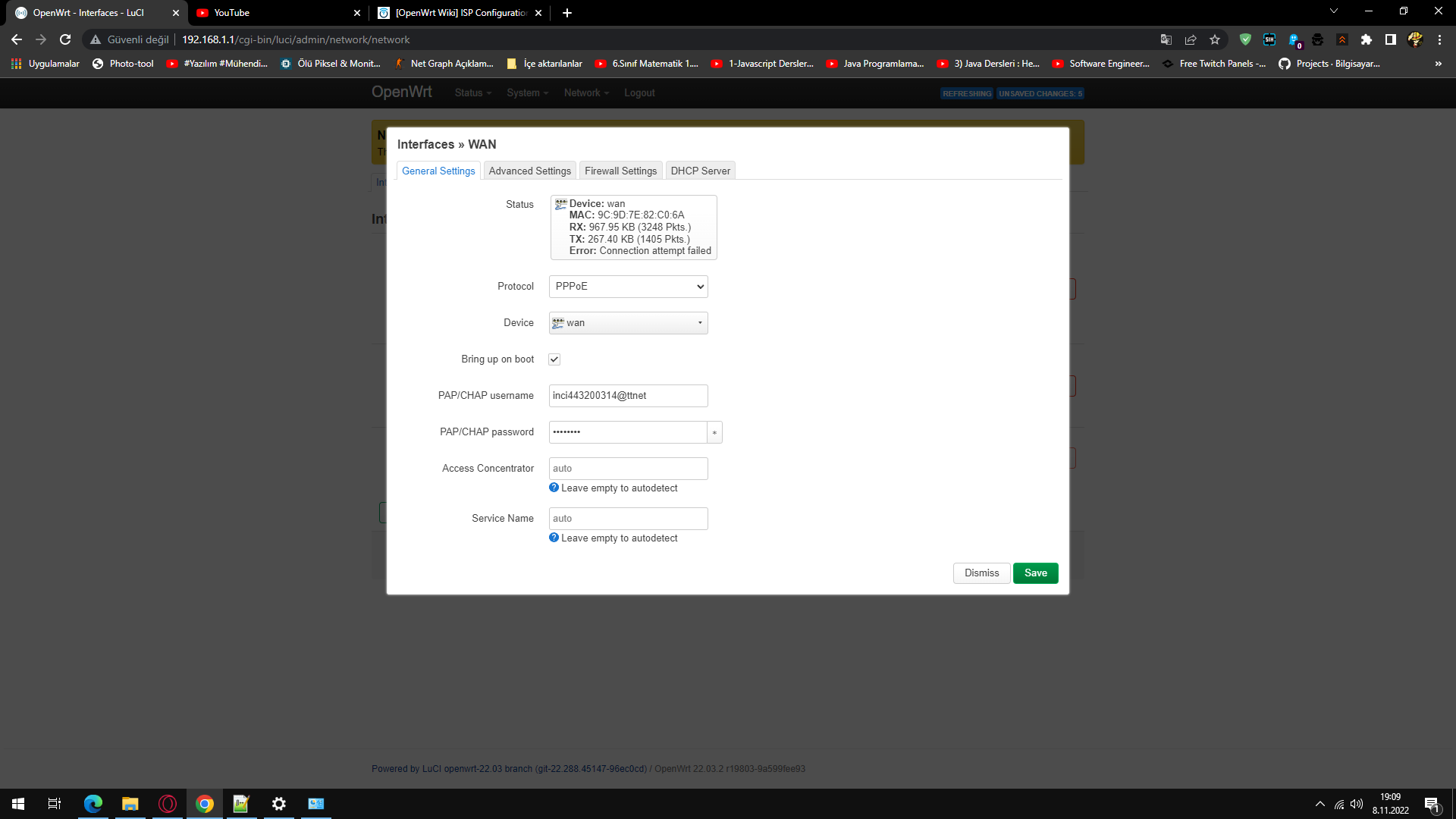

hocam denedim ama baglantı saglanmıyor nasil yapabilecegimi yönlendirebilirmisiniz bir video yada bir makale okuyarak yapabilecegime inaniyorum
3 yıl
Hangi firmadan hizmet aliyorsunuz hocam?
PPPoE kullanici adi ve sifreniz ile bu videolarda tarif edildigi gibi dogrudan baglanabilirsiniz.

Türk Telekomdan alıyordum teşekkür ederim hocam ilgi ve alakanız için deneyecegim
3 yıl
Rica ederim hocam ne demek. /etc/config/network dosyanızı altta bıraktığım linkteki gibi düzenlerseniz direkt Xiaomi router'ı dört dörtlük bir şekilde kullanırsınız.
Türk Telekom için uyumlu örnek config burada;https://openwrt.org/docs/guide-user/network/wan/isp-configurations#turk_telekom

Yapmama ragmen hata verdi hocam video izledim ve aynı sekilde uyguladım lakin hata verdi
Bu mesajda bahsedilenler: @0ldskool
3 yıl
Error: Connection attempt failed diye bir hata verdi
Bu mesajda bahsedilenler: @Destan2k1
