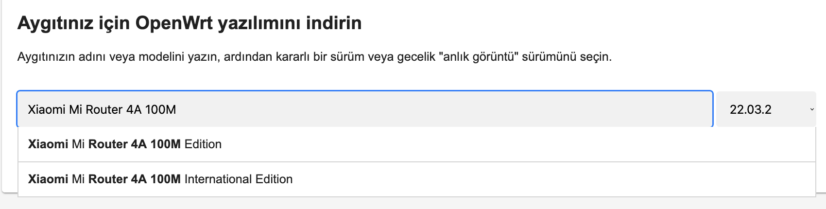

Ne yazık ki buraya bakmayı akıl edemedim @0ldskool hocam, çünkü sitesinden baktığımda çok kolay göründü ve videolarla da yüklemeye çalışınca hemen halledilecek bir şey olduğunu düşündüm. İzlediğim videolarda çince veya globalden bahsedilmediği için böyle bir sorunla karşılaştım. Geçmiş yazışmaları okudum bir kullanıcı çin versiyonundan globale geçiş yapmış fakat nasıl yaptığını yazmamış. Mtd ile global yazılımı çin yazılımının üzerine yazdırabilir miyim acaba birde çin versiyonu olan openwrt ile global versiyon arasında fark varmıdır?
vermiş olduğunuz bağlantıdan çin versiyonu olan openwrtyi routere yükledim fakat turuncu ışık sürekli yanıp sönüyor başka bir şey olmuyor acaba yanlış mı yükledim yoksa uyumlu mu değil?

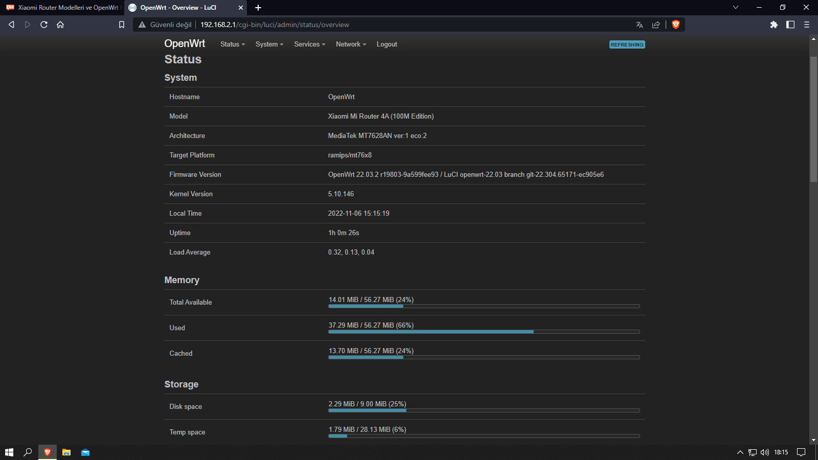

@0ldskool Dün uzun uğraşlar sonucunda vermiş olduğunuz Çin firmware bağlantısı ile kurulumu tamamladım çok teşekkür ederim.

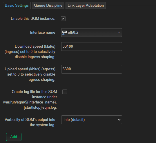

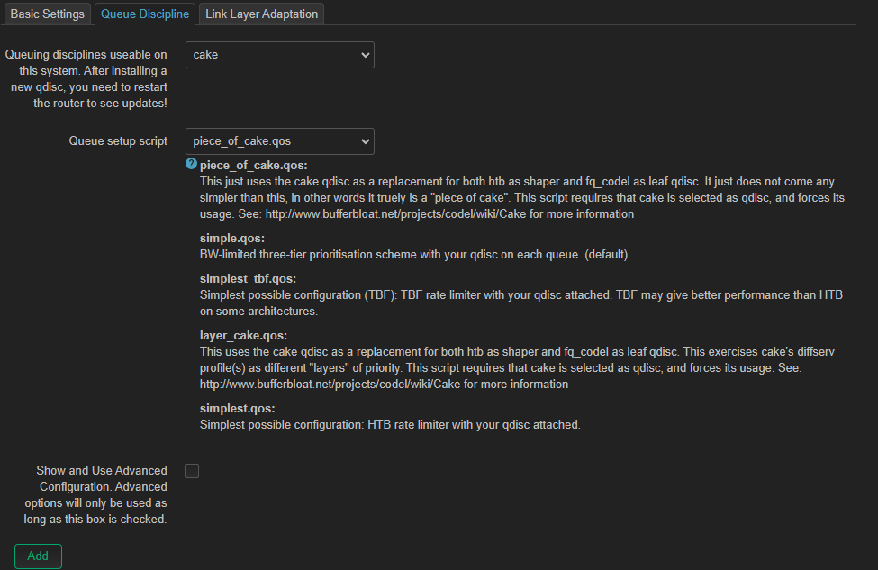

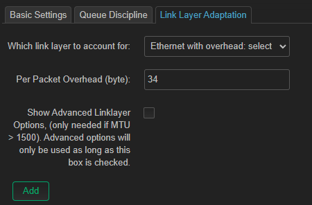

sqm paketini kurdum ve ayarları bu şekilde yaptım.

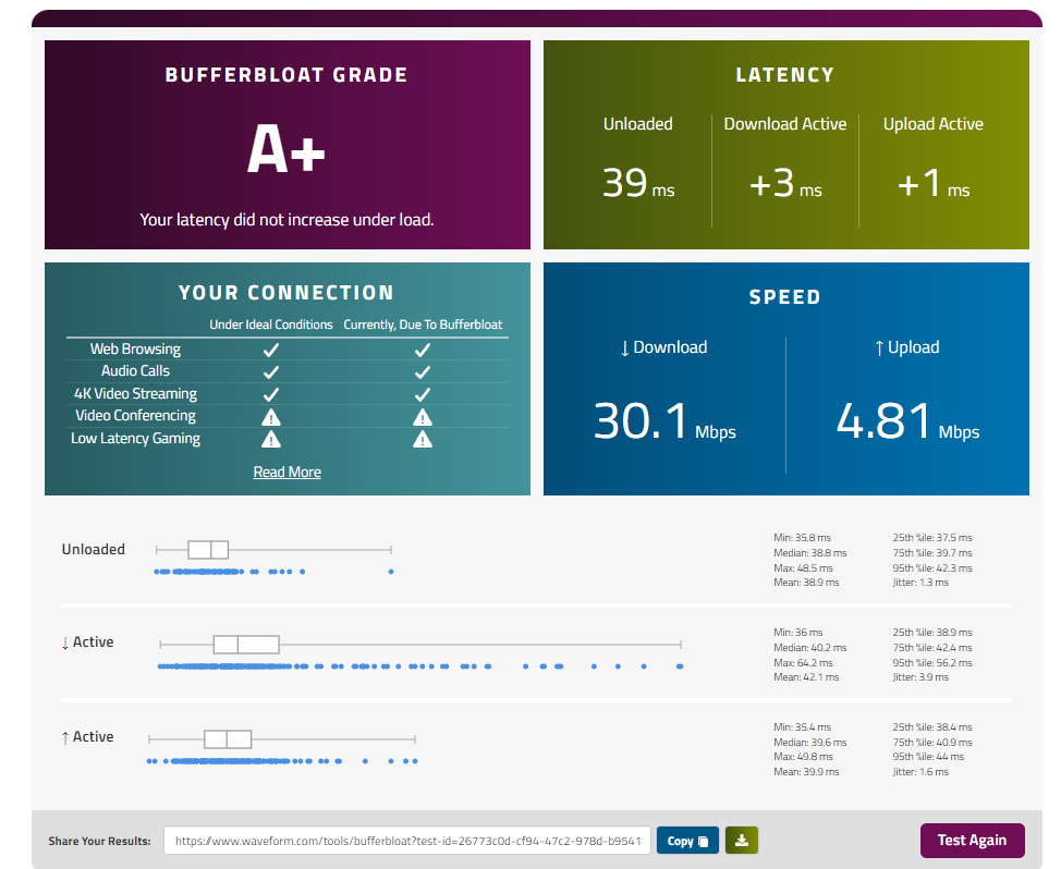

Bufferbloat testi yaptığım zaman test sonucu A+ çıkıyor fakat " Video Conferencing ve Low Latency Gaming " ünlem olarak görünüyor. Test amaçlı oyun oynarken arka planda indirme başlattım ping değerleri çok yüksek rakamlara çıkmadı fakat paket kaybı %3-6 arasında gidip geldi. Anladığım kadarıyla her ne kadar A+ yazsa bile henüz oturmamış bir şeyler var. Bu bağlamda önerebileceğiniz bir şey var mı ne yapabilirim daha stabil bir şekilde kullanmam için?
Test soncuna linkten bakmak istemezseniz direkt resimden de bakabilirsiniz.
https://www.waveform.com/tools/bufferbloat?test-id=26773c0d-cf94-47c2-978d-b9541ffe80ab

Harika olmuş güle güle kullanın. SQM ayarlarınız güzel sonuç vermiş aslında. SQM açık - SQM kapalı iki test yaptığınız zaman aynı uyarıları vermeye devam ediyor mu o ikisi? Aynı şekilde packet loss için de geçerli.
Tahminimce unloaded ping süreniz görece yüksek ve bandwidth düşük kaldığından ünlem işareti çıkıyor. Bu ikisi zaten sizin kontrolünüzde değil maalesef.

Çok teşekkür ederim. Acaba bu download ve upload sınırlaması yapıldığında belli bir hesaplaması var mı yani belli oranlara göre mi küçültmek gerekiyor sayıları. Hız ayarlarıyla oynarken ünlemleri teke indirmiştim fakat daha iyi bir sonuç alabilmek için hız sınırlamalarını değiştirdim keşke değiştirmeseydim şuan hatırlayamıyorum kaç yaptığımda daha stabil olmuştu. Download çok garip bir şekilde 300 ms lere çıkıyor.

Set the Download and Upload speeds to 85-95% of the speed you measured in preparation
https://openwrt.org/docs/guide-user/network/traffic-shaping/sqm
