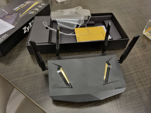

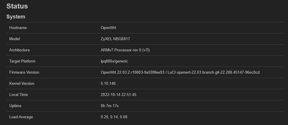

Bu arada benim cihaz da geldi.
Tabii hemen OpenWRT yükledim.

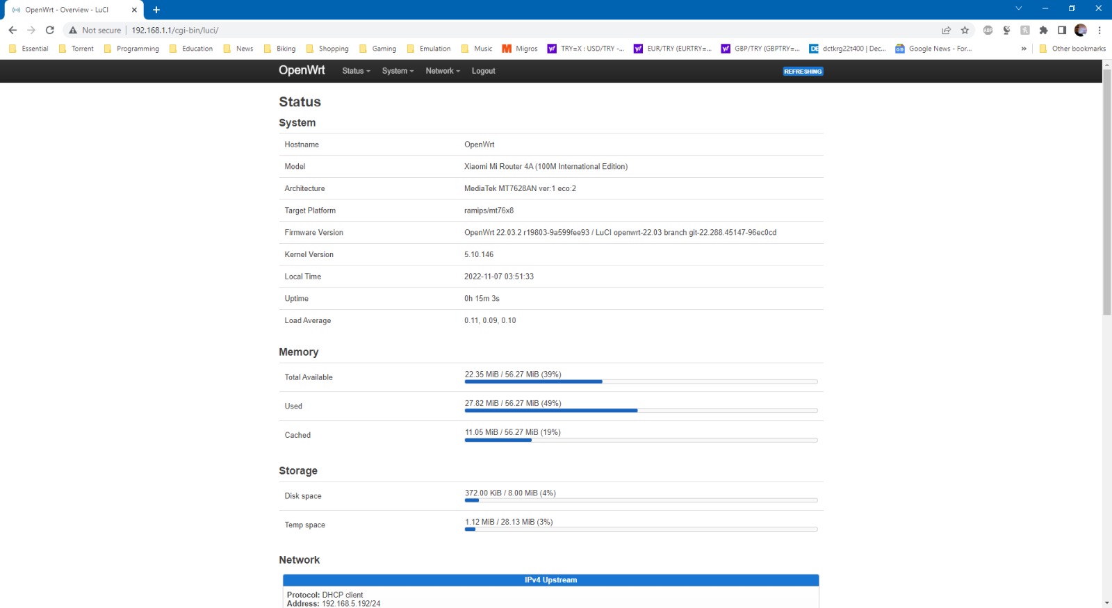

En sonunda dün Mi Router 4A Global versiyona daha önce paylaştığım aksiyon planına göre OpenWRT kurulumu yaptım. Baştan planlı olarak yola çıkınca ve @0ldskool hocamın ilk sayfadaki yönergeleri sayesinde her şey tereyağından kıl çeker gibi oldu. 😎
Hardware Flow Offloading'in de çalışması çok güzel bir sürpriz oldu. Henüz kendi hesabımla ilgili sorunu çözememişler olsa gerek kıyaklı hesap tanımladıkları için 80megabit kullanıyorum ve bu sebeple SQM çok sallamadığım için HFO'in keyfini çıkarıyorum. Özellikle daha yüksek çıkan hız testlerinde ve torrent indirme sırasındaki bant genişliği grafiklerinin fazla zig zag yapmadan ip gibi düz oluşundan çalıştığı anlaşılıyor. 👍 Sorunu çözdüklerinde 16 megabit kendir tarife hızıma düşeceğim için PC de download yaparken akıllı TV deki streaming izleyenleri darlamama açısından ileride muhakkak SQM'e işim düşecek ve zaten bant genişliği düşük olduğu için router işlemcisine binen yük düşük bant genişliği için bottleneck yapacak seviyede olmaz diye tahmin ediyorum; bakalım yakın zamanda göreceğiz nasıl olacak.
Yalnız zaten varsayılan olarak kapalı gelen Packet Steering özelliği sistemi kararsız hale getirip bir kere değişiklikleri uygularken bir kere de router'i restart ederken kilitlenme yaptığı için kapattım, zaten açık kaldığı sürede de hız farkı da oluşmamıştı.
Bunun haricinde hem 2.4 hem de 5 ghz için birebir aynı isim, şifreleme ve parola ayarlarını yaptığım halde router'ın bulunduğu odaya geçince telefonun kendiliğinden 5 Ghz radyoya geçmediğini farkettim. Telefonun wifi'ını kapatıp açınca geçiyor ama çok manuel ve angarya geliyor. Her iki radyoya da Fast Transition kurup deneyeceğim bakalım nasıl olacak.
@0ldskool hocam size bir sorum olabilir mi? : Sistemi kurduğumdaki standart WAN ayarlarında firewall konfigüre edilmiş görünüyor, cihazın orijinal f/w'inde ayrıca bir ayar sayfası bile yoktu, app'inde de firewall diye wifi için mac filtering yaptırıyorlardı 🤦‍♂️ Şimdi bu firewall'ın varsayılan ayarları diğer kendi f/w'i ile gelen diğer piyasadaki router'lar kadar güvenli midir yoksa custom config arayışına mı gireyim?
Bir de UPnP yerleşik olarak gelmiyor galiba ya da benim gözüme çarpmadı. Onu nasıl hallediyoruz? Yoksa bırak kalsın Torrent için manuel port aç geç mi dersiniz?

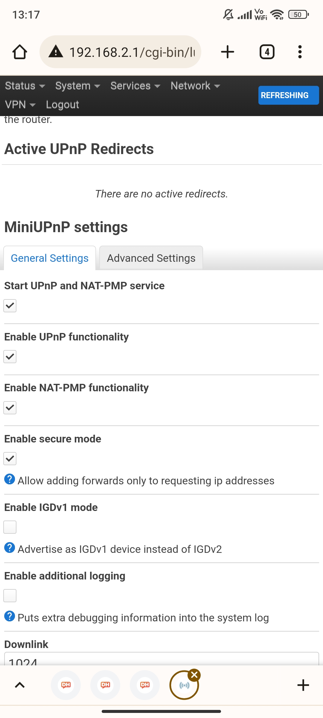

Varsayılan firewall ayarları normal şartlarda yeterlidir.
uPnP çok tavsiye edilen bir yöntem değildir. Manuel olarak port açmak en sağlıklısı gibi görünüyor.
https://openwrt.org/docs/guide-user/firewall/upnp/start

Fotoğraflar için teşekkürler. Maşallah mal boncuk Kutu açık galiba falan denince biraz şüpheye düşmüştüm ama üzerinde etiketleri duruyormuş daha. Güle güle kullanın hocam.
3 yıl
Kutu açılmıştı hocam hatta ethernet kablosunda leke vs. de vardı yere değmiş belli ki ama sorun etmiyorum jelatinleri falan da üzerinde duruyordu ama ilginç bir şekilde sağ taraftaki jelatini sökerken o taraftaki altın boya da kalktı ama dert etmiyorum cihaz güzel çok güzel :D
Her şeyimi yükledim kurdum, wifi ülkesini de panama yaptım, 1000 mW güç veriyor hem 2.4 hem de 5 ghz ile :D

Hadi hayırlı olsun. Duyduğuma çok sevindim.
OpenWrt'deki varsayılan firewall ayarları gayet yeterli. Hatta piyasadaki çoğu cihazdan daha iyi yapılmış durumda. Çünkü firmalar abidik gubidik şeyler için bir o portu bir bu portu açtıkları için firewall kevgir gibi oluyor genelde. OpenWrt'de ise böyle bir durum yok. Siz arzu ederseniz kendiniz kendi port ayarlarınızı yapabilirsiniz tabii o size kalmış.
OpenWrt'de upnp kurulu gelmez. Sebebi de gayet açık olarak güvenliktir. Çok isterseniz upnp paketini kurabilirsiniz veya elle o portu konfigüre edebilirsiniz. Ama güvenlik için upnp pek tavsiye edilmez onu belirteyim. Hatta çoğu yerde upnp neden kapatılmalı diye gayet açıklayıcı makaleler görebilirsiniz. Riskli bir şey bence.

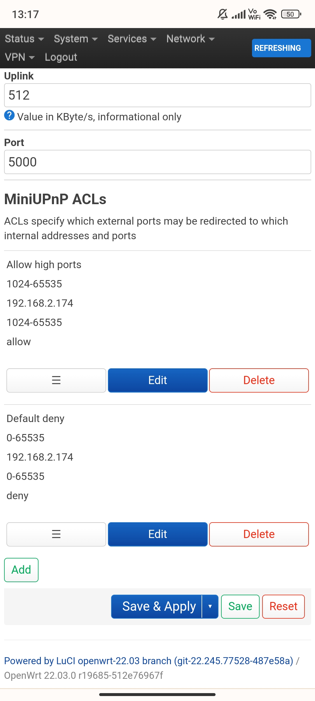

Hocam PlayStation için upnp açmayı deniyorum. Bu ayarlar doğru mudur? PlayStationın ipsi 192.168.2.174
