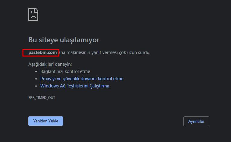

Arkadaşlar Superonline abonelik alıp bir router ile zapret kurmayı düşünüyorum. Sanırım forumda bu şekilde kullanan arkadaşlar var ama pek bilgi bulamadım. Xiaominin routerları bu iş için uygunmudur. Dpi aşmak için tavsiye edeceginiz başka bir yol varmı (router üzerinden) vpn hariç.

Evet hocam birebir dediğiniz kurulumu ben hali hazırda kullanıyorum. Superonline + Xiaomi mir4a + OpenWrt+ zapret
Hatta forum üzerinden Superonline için hazır config paylaştım, benimle beraber başka kullananlar da mevcut. Bir de sonradan çok basit bir kurulum yöntemi geldi aklıma bu sayede çok daha az yer kaplıyor.

hocam bu zapret tam olarak nasıl çalışıyor? Reposu rusça o yüzden bi şey anlayamadım :D Birde sol için config nerde paylaştınız iletebilir misiniz size zahmet

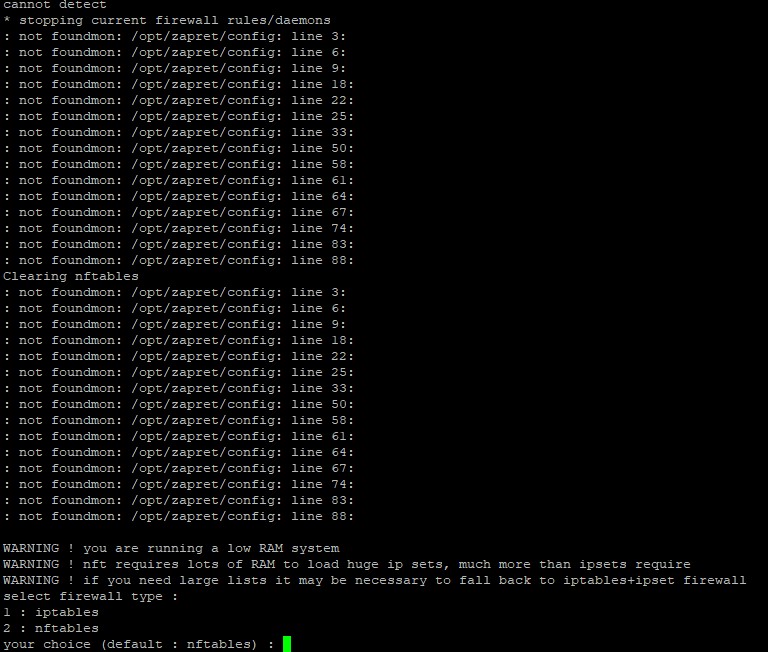

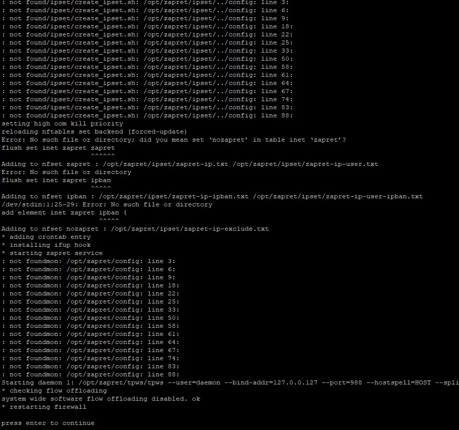

Üstad zapret kurabilir miyim ben şimdi? 4a giga rom olarak yetersiz demiştiniz daha önce öyle hatırlıyorum.

Hocam rica etsem pm ile config paylaşma imkanınız var mı?

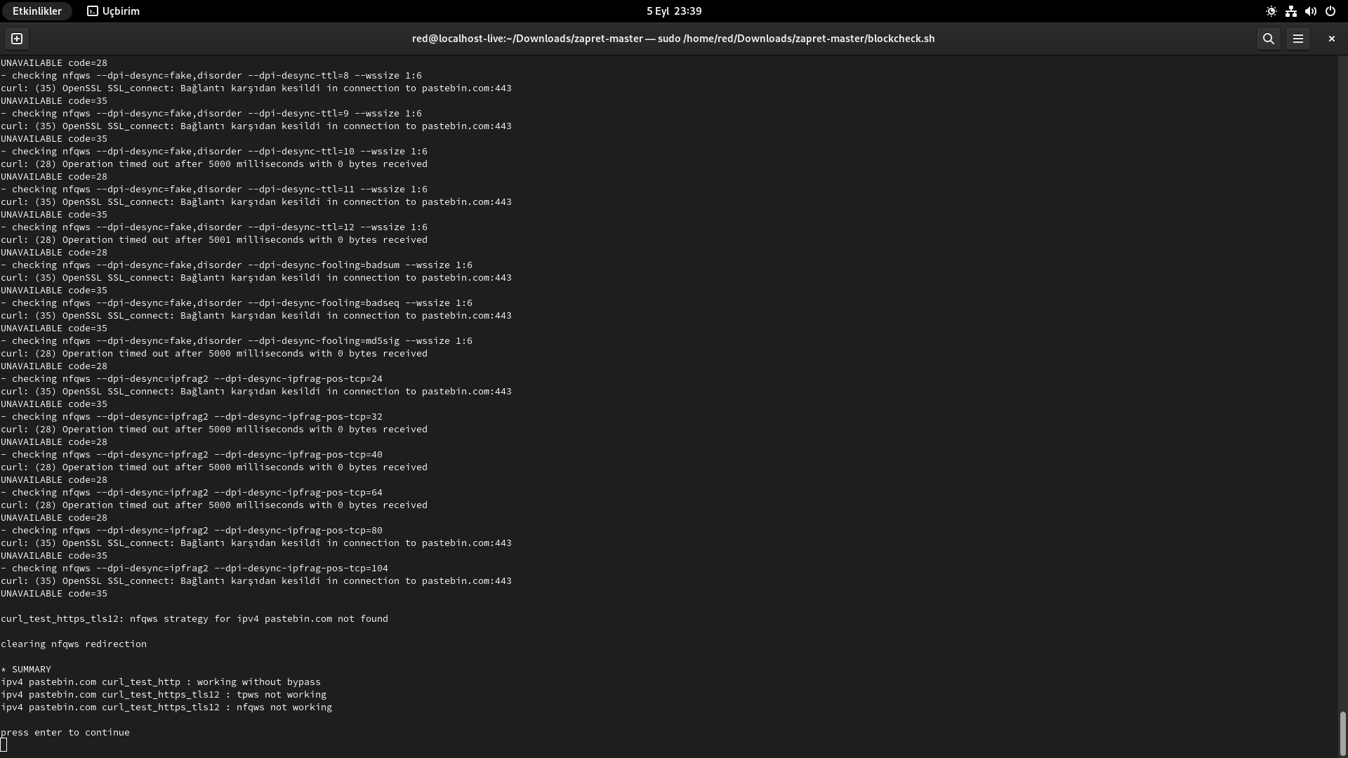

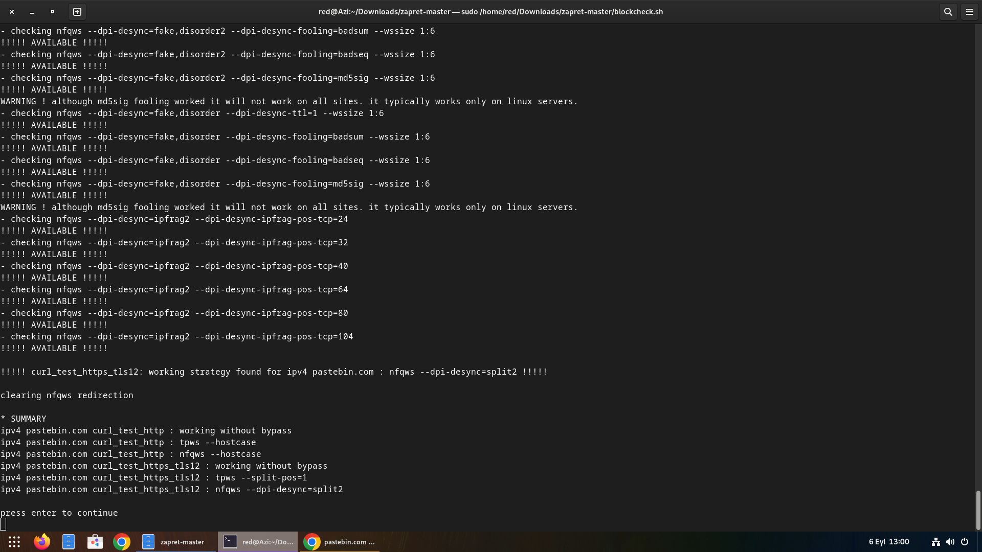

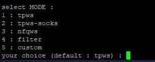

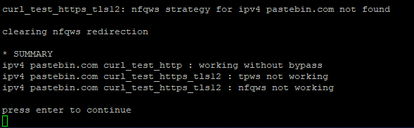

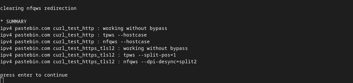

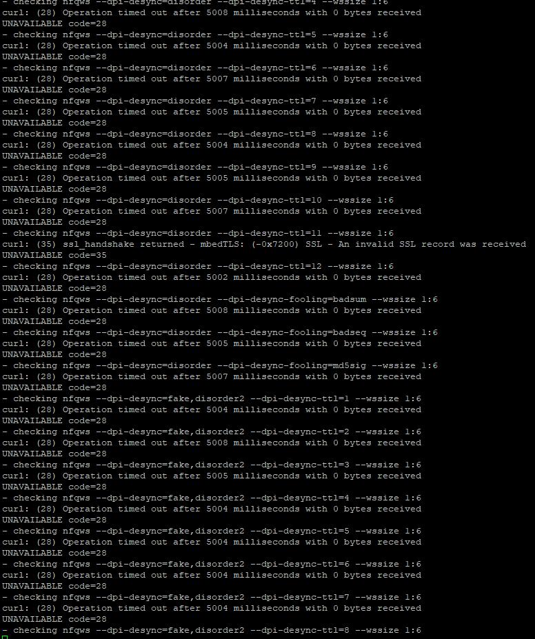

çözdüm hocam, vmware üzerinde deniyordum blockcheck.sh'ı nattaymış network bridge aldım buldu strategy teşekkürler. Fakat Software flow offloading'i aktif edince çalışmıyor maalesef bir uyumsuzluk sorunumu var acaba?

kendi içinde hızlandırmayla alaklı bi ayar vardı onu açtım bi tık daha topladı ama eski stabilliği yok :)

Evet evet onu diyorum. config içerisinde offloading ile ilgili bir parametre var normalde varsayılan olarak "donttouch" olarak geliyor. Eğer seçilen mod offloading ile uyumluysa ayarları hiç ellemiyor. Ama uyumsuzsa kendisi offloading özelliğini kapatıyor. Yani sol için kullanılan strateji ile uyumsuz sanırım. Bu durumda ikisinden birini tercih edeceğiz veya cihazı yükselteceğiz. İkincisi kulağa daha cazip geliyor
Choosing parameters altında flow offloading control (OpenWRT only) kısmında diğer seçenekleri değerlendirebilirsiniz.https://github.com/ulp1an/zapret-sol/blob/master/docs/readme.eng.md#choosing-parameters
