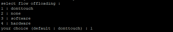

Uygulamaz olur mu üstad. Birkaç ekran fotosu ekliyorum mesela bunlarda hep default'ları seçmem sorun teşkil eder mi? Ayrıca "config" i kullandığımda neden line'lar boş gözüküyor üstad?

Aslına bakarsanız metin belgesine kaydedip sonra da zapret içerisindeki config ile değiştirdim üstad. Normalde nano ile düzenliyordum da dedim ki; böyle kolay olur gönder gitsin, ama izinleri falan hesaba katmadım tabi
Şimdi tekrar deneyeceğim ve diğer yandan default ayarları seçmem de sıkıntı olur mu?

10 dakika benim ekran kapanma süresi ve iki kez kapandı mesela üstad. Kesin işlemciyi yoracak, yüklenecek ya da ekstra şeyler gerektiren ne varsa kurmuşumdur. Bir de kurulumda sizde busybox bilmem nesi var onu gnu bilmem nesi ile değiştirin o daha hızlı diye 3-4 (sayısını tam hatırlamıyorum) tane seçenek sundu ben de hepsine evet dedim kurulumda.

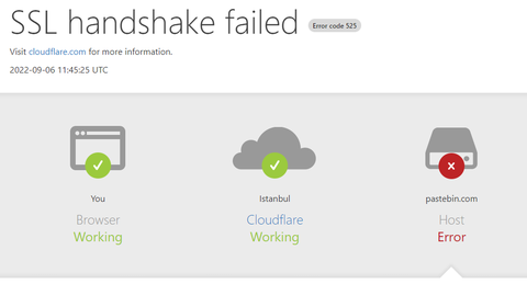

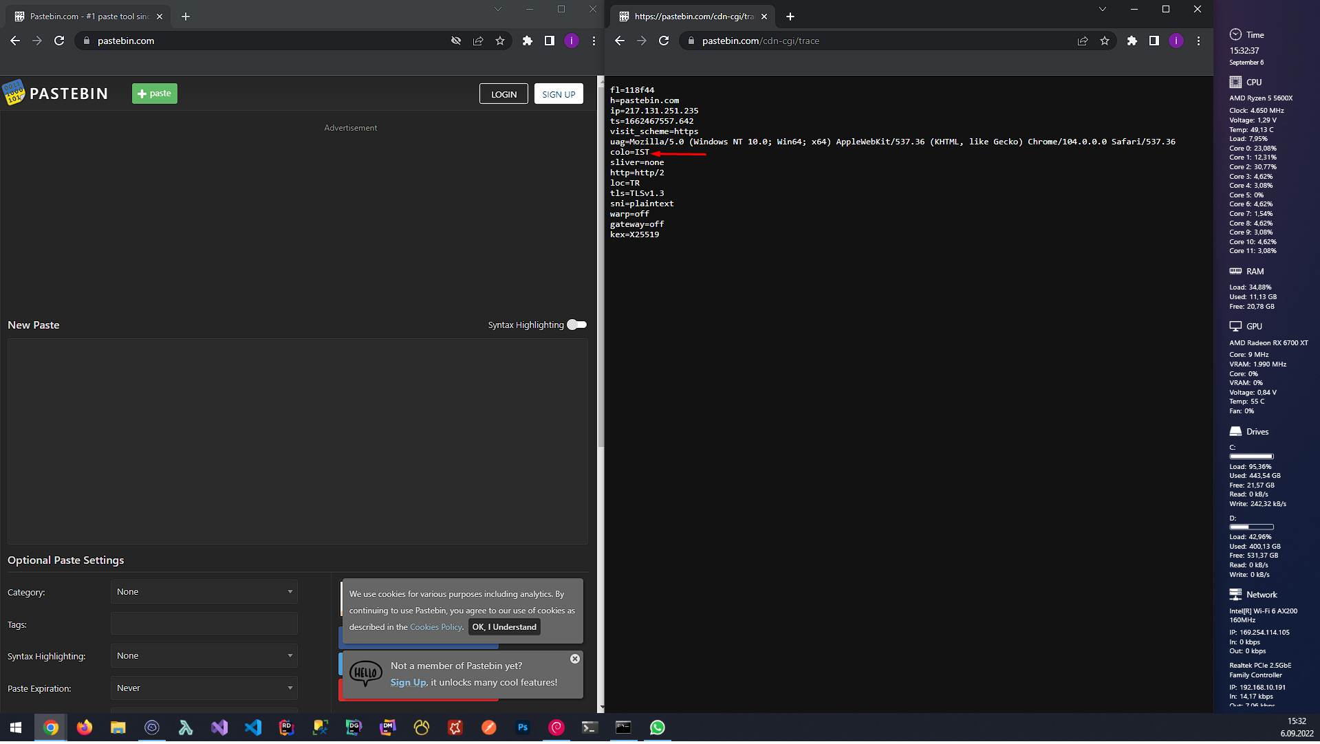

Working without by-pass demesi ilginç. DPI uygulanmıyor demek ki sadece DNS ayarı yeterli olabilir. İkinci ekran görüntüsü ise komple timeout hatası dolu onun programla alakalı yok bence.
Bu mesajda bahsedilenler: @redsmoke
3 yıl
Dns yeterli olmuyor üstad. Bu sefer de "ssl handshake" hatası veriyor.

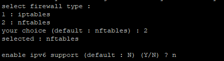

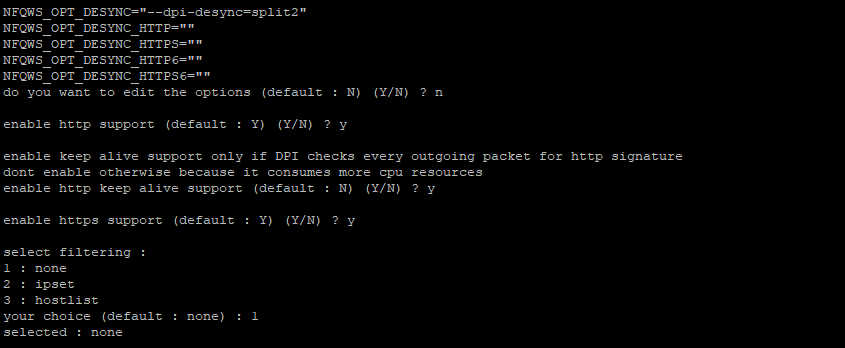

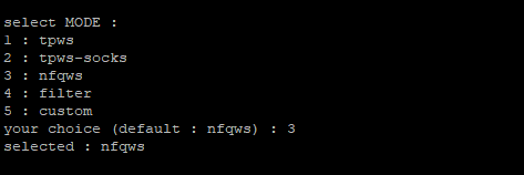

Doh kurduktan sonraki çıktılar bu şekilde ve testi çok kısa sürede tamamladı. Sonuçları yorumlayabilir misiniz? @0ldskool @ismkdc
Bu mesajda bahsedilenler: @ismkdc , @0ldskool
3 yıl
sonuç başarılı "install_easy.sh" kurarken nfqws seçip --dpi-desync=split2 konfigurasyonunu girmeniz yeterli, keepalive ve https'i açmayı unutmayın bi de cihaz router mı diye soruyor ona yes diyin
