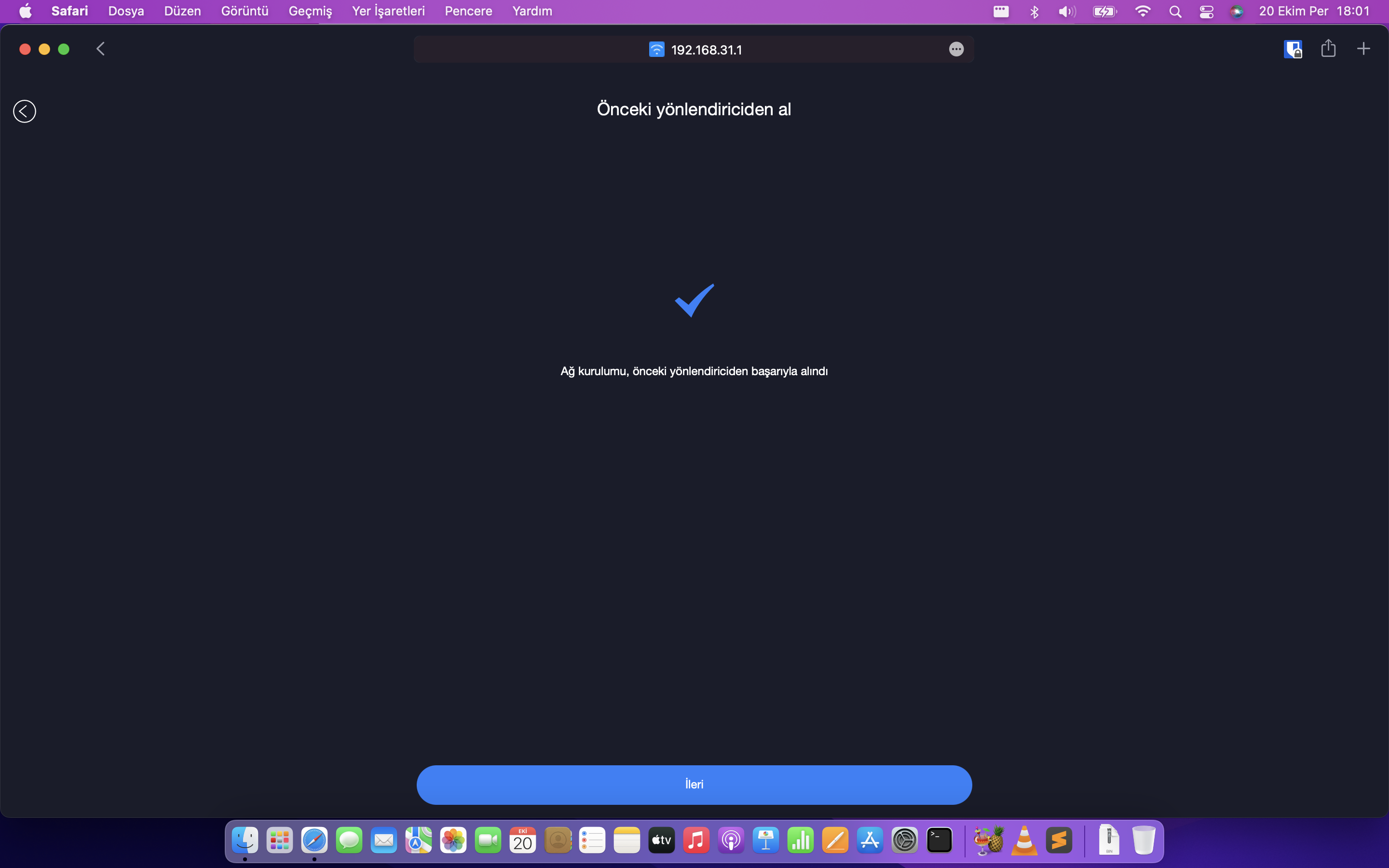

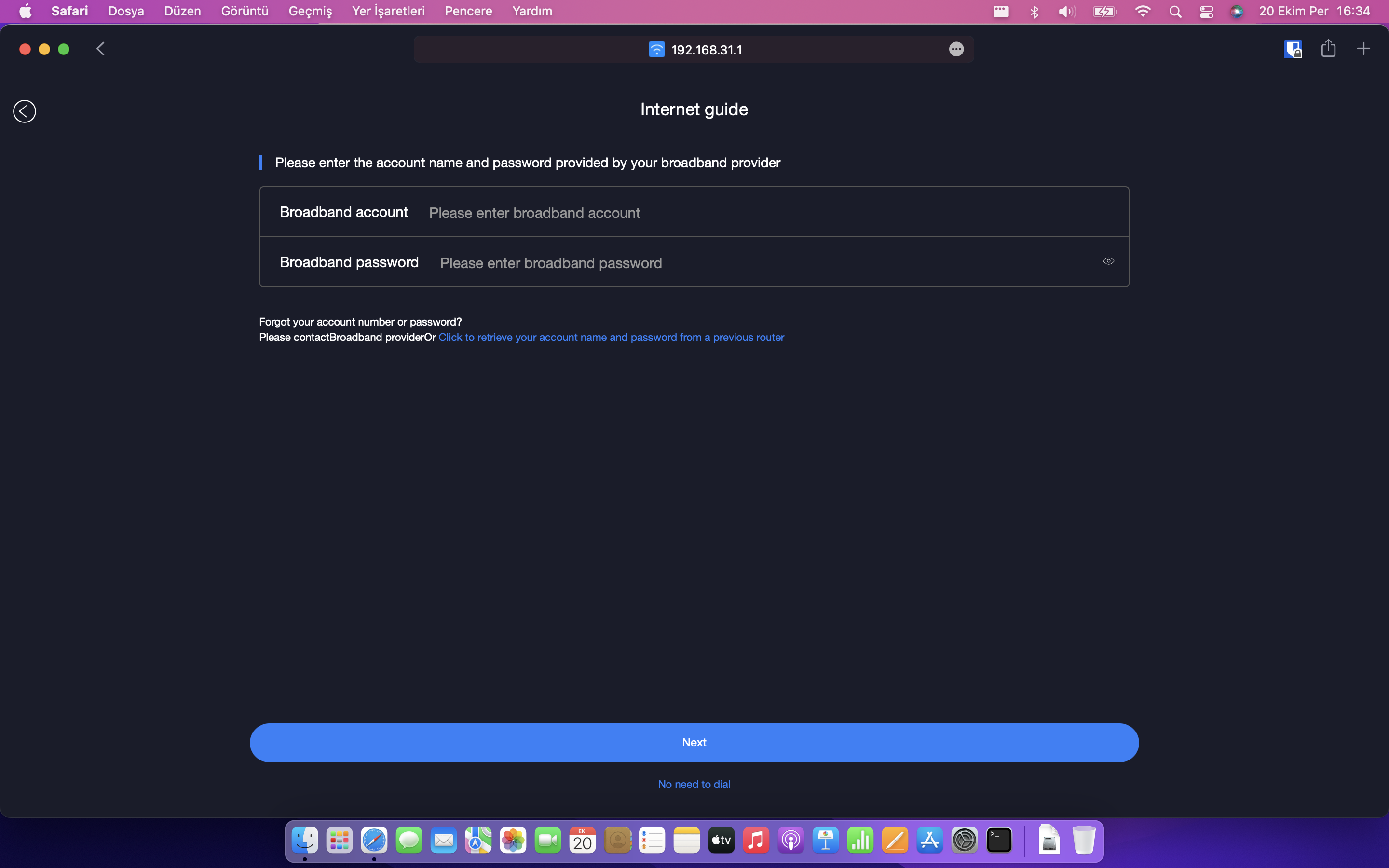

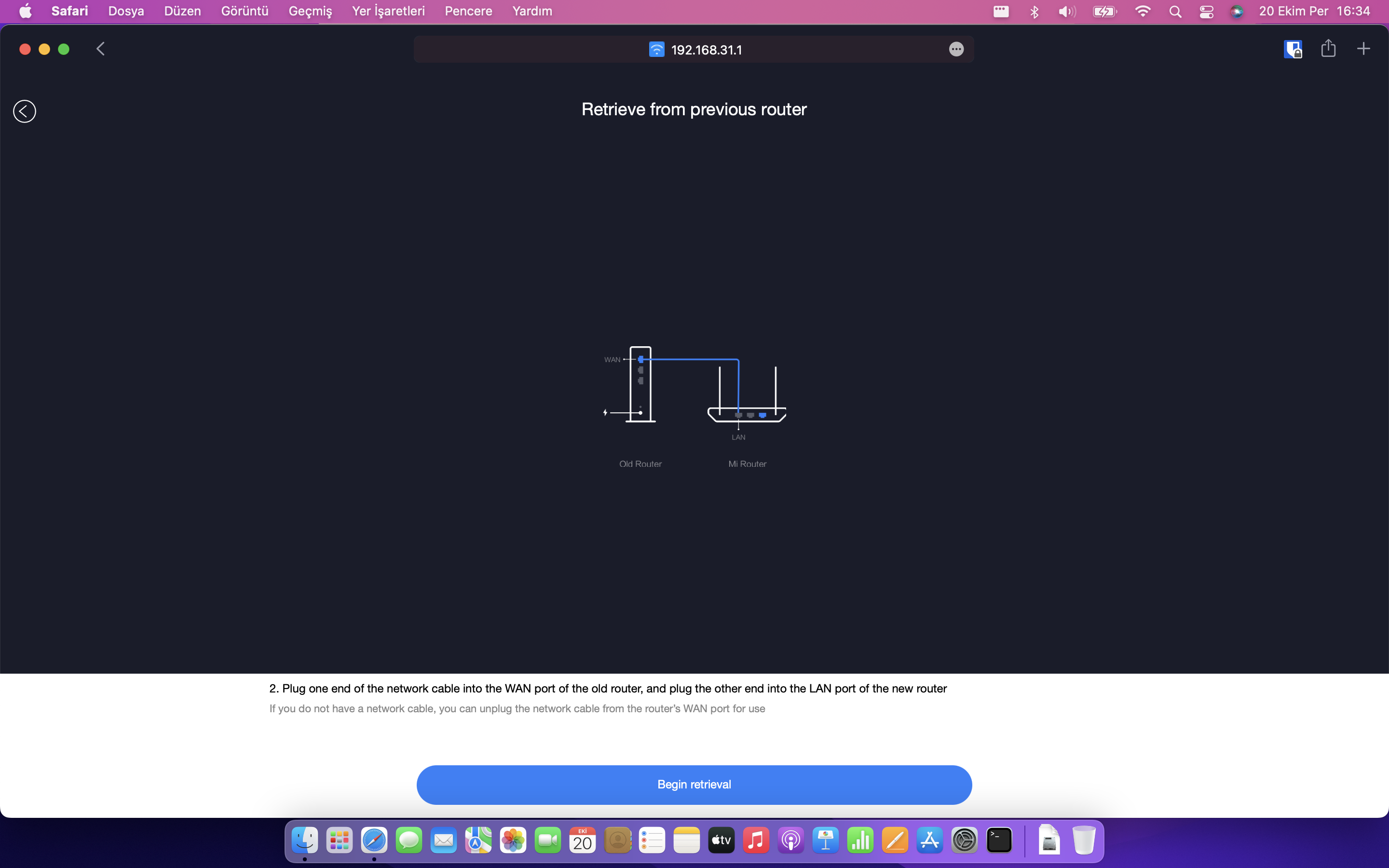

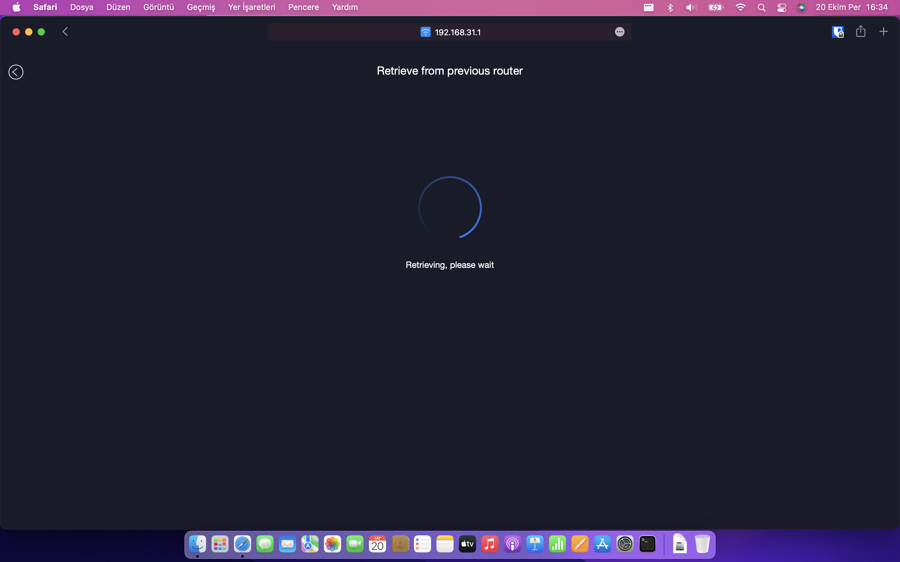

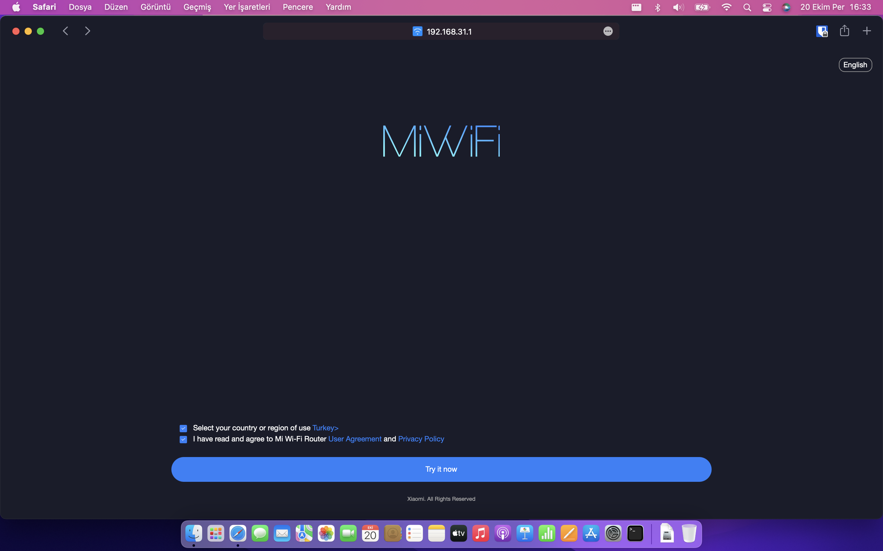

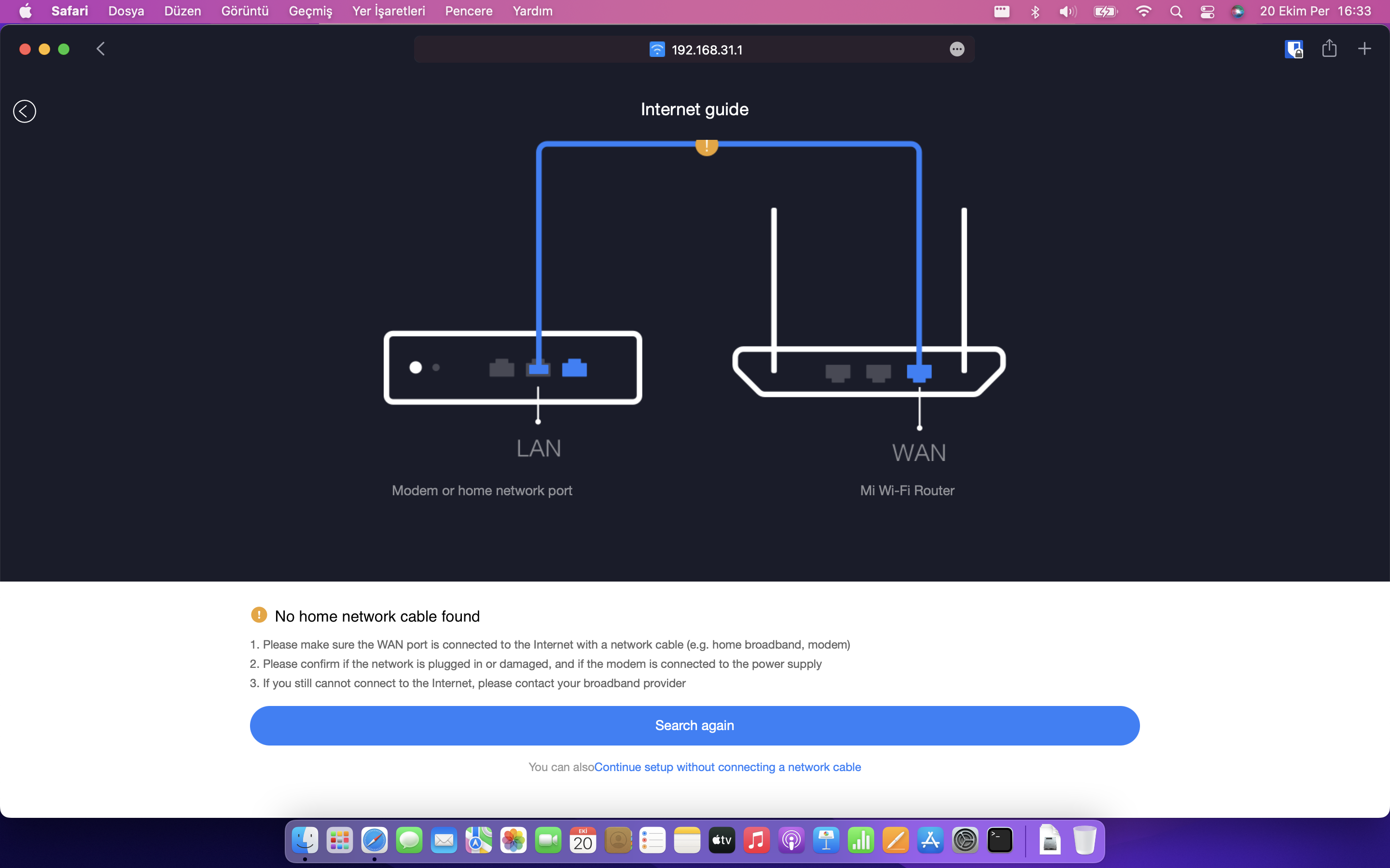

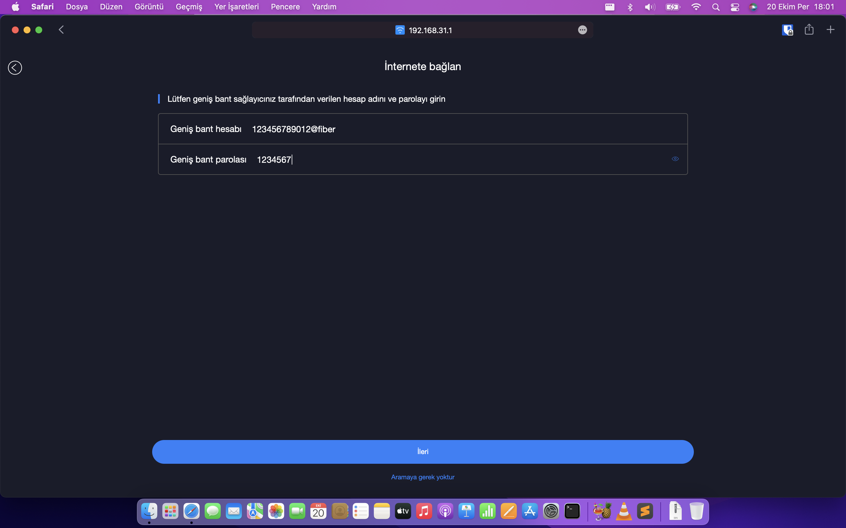

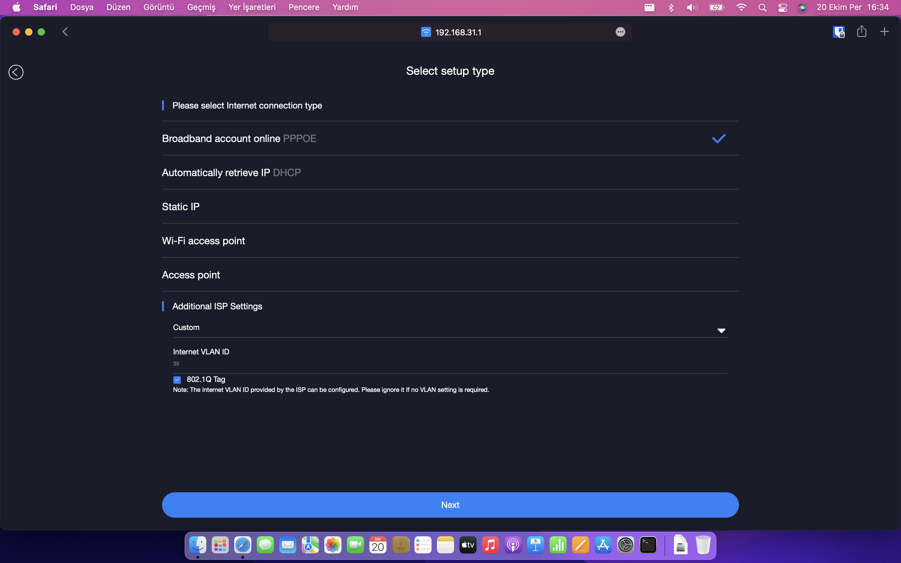

Bu arada elimdeki cihazlardan birini stok yazılıma çevirip kontrol ettim. Xiaomi'lerdeki PPPoE kullanıcı adı ve şifreyi eski router'dan otomatik alma ve kopyalama özelliği, VLAN ID girişi vs ayarlar mevcut. Retrieve from previous router (Türkçe arayüzde önceki yönlendiriciden al) diye geçiyor. Esasen 4-5 yıl önceki özellik ama hala duruyor. Özellikle Superonline kullananlar için işe yarayabilir. Ayrıca Türkçe desteği de var. Bilginize.
1)
2)
3)
4)
5)
6)
7)
8) Normalde üstteki ekran sonrasına devam etmemiştim ama şimdi vakit bulunca tekrar baktım, devam edince kullanıcı adı ve şifreyi algılaması 10 saniye falan sürdü.
9) Bilgiler ekran görüntüsündeki gibi açık açık yazıyor. Bunu hem kullanıcı adını hem de şifreyi almak için kullanabilirsiniz. Bilgileri buradan kopyalayıp bir txt dosyasına kaydedin. Sonra istediğiniz cihazda kullanırsınız.

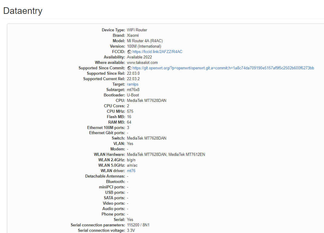

Bir de mümkünse forumda Xiaomi router 4a 100m global (R4AC - international (avrupa/TR prizli adaptörle gelen) ürüne Openwrt kurup performansı hakkında yorum yapabilecek arkadaş var mı? Bu modelin işlemcisinin dual core olduğu yazıyor:
https://openwrt.org/toh/hwdata/xiaomi/xiaomi_r4ac_international_100m

UART linkleri için teşekkür ederim, MIR4AC için yorum yapmışsınız ama ben R4AC sormuştum, openwrt specs sayfasına göre sizin dediğiniz üründeki SOC'un dual core olan sonu DAN/DA diye biteni var bunda. Tabi openwrt specs sayfasına düzgün girilmişse...

Aynı cihazdan bahsediyoruz evet.
mir4ac = r4ac
mir4ac = mi router 4 ac
Bu model mt7628'li tek çekirdekli, oraya çekirdek sayısı yanlış yazılmış. Çift çekirdekli (2C-4T) olan model mt7621'li mir4a model kodlu, halk arasında( ) mi router 4a giga/gigabit/giga versiyon diye geçer.http://www.e-lins.com/EN/download/others/MT7628DAN_Datasheet_0831.pdf

Anladım hocam, ben en iyisi ufak ufak uart ve ax3200'e doğru yöneleyim. 😁 Yalnız çok garip size R4AC specs linki gönderdim ve sayfa eski tab'da açık orada core count:2, aynı linke kendi DH post'umda paylaştığım linkten yeniden girdim core count:1 olmuş yani az önce specs sayfası güncellenmiş. Güncel ve eski sayfa ayrı tab'larda açık şu an ekran görüntüsü gönderebilirim. Sanırım direkten döndüm. 😅
düzenleme: foto
< Bu mesaj bu kişi tarafından değiştirildi lameduck -- 20 Ekim 2022; 20:55:21 >
Bu mesajda bahsedilenler: @0ldskool
3 yıl (5039 mesaj)
Sayfayı ben güncelledim hocam.
