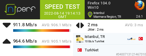

Turknet'in routerında MTU 1492 olarak ayarlıydı. O yüzden 1492 olarak ayarlamıştım. Verdiğiniz bağlantıtan ilgili sürümü yükledim. Şimdi MTU ayarını sildim. Başka hiçbir ayarı değiştirmedim. Sonuç:
Sn. Arınç Bey'e ve size çok teşekkür ederim.

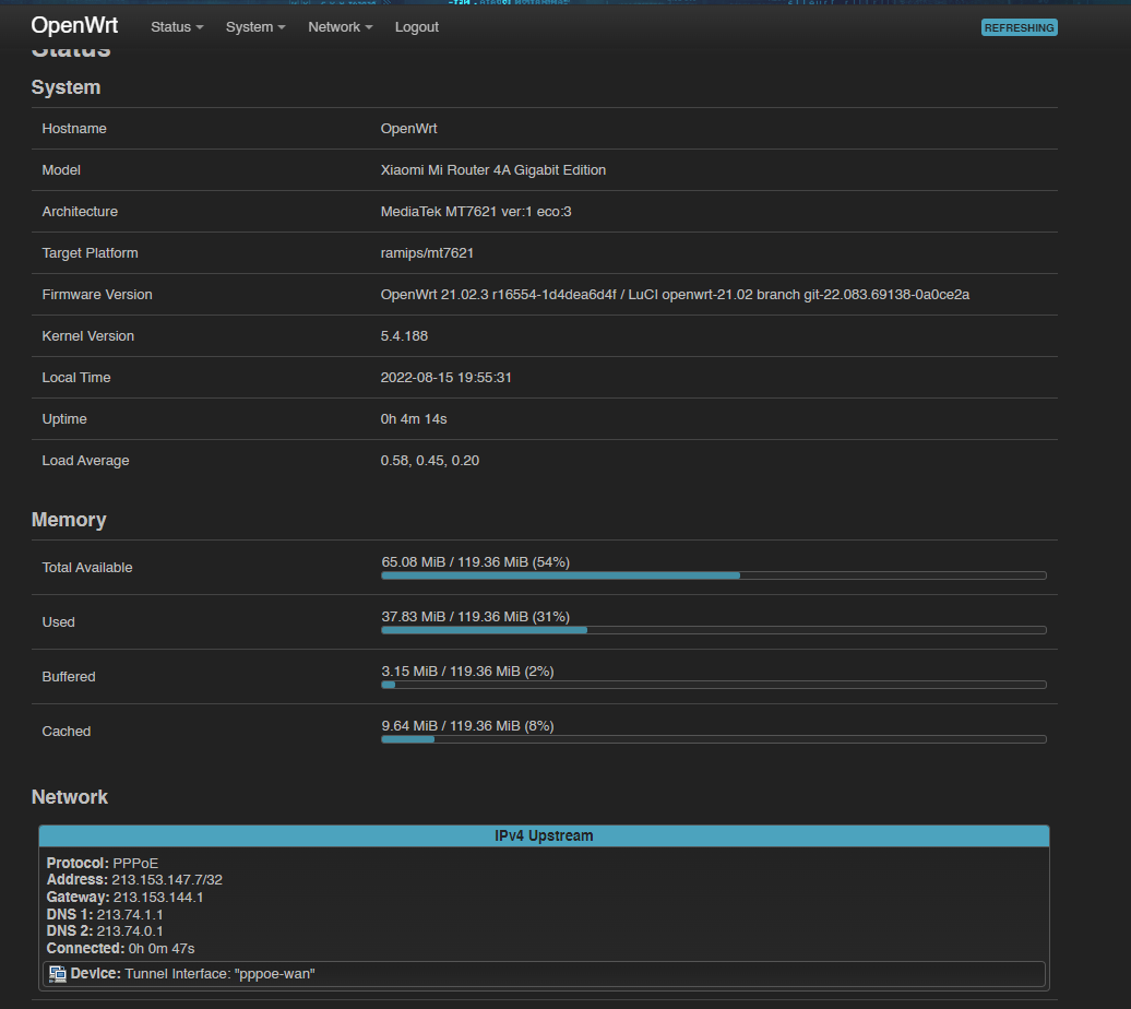

Hocam pm den konuşmuştuk. Kurulumu yaptım wan ı PPPoE seçtim kullanıcı adımı şifremi girdim internet geldi. Hız testinde 250 civarı çıkıyor. İlk kurulumdan sonra yapılması gereken yüklenmesi gereken neler var 1 gigabit internet için? Konunun başlarınız gezdim ama bir şey göremedim. Sizin önerdiğiniz arınç bey tarafından bir openwrt sürümü vardı. Şu an sitesinden kurdum. Ona nasıl geçebilirim. Bütün adımları baştan mı yapmam lazım?
3 yıl
Hayırlı olsun güle güle kullanın. Cihaza şifre koyun yeterli. Özellikle yapılması gereken veya yüklenmesi gereken bir şey yok. O andan itibaren tamamen sizin özelleştirme zevkinize ve ihtiyacınıza kalmış bir şey. 1000 Mbps kullanıyorsanız offloading özelliğini aktif edip ondan sonra tam hız alabilirsiniz.

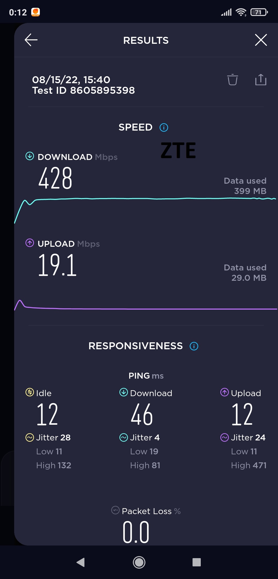

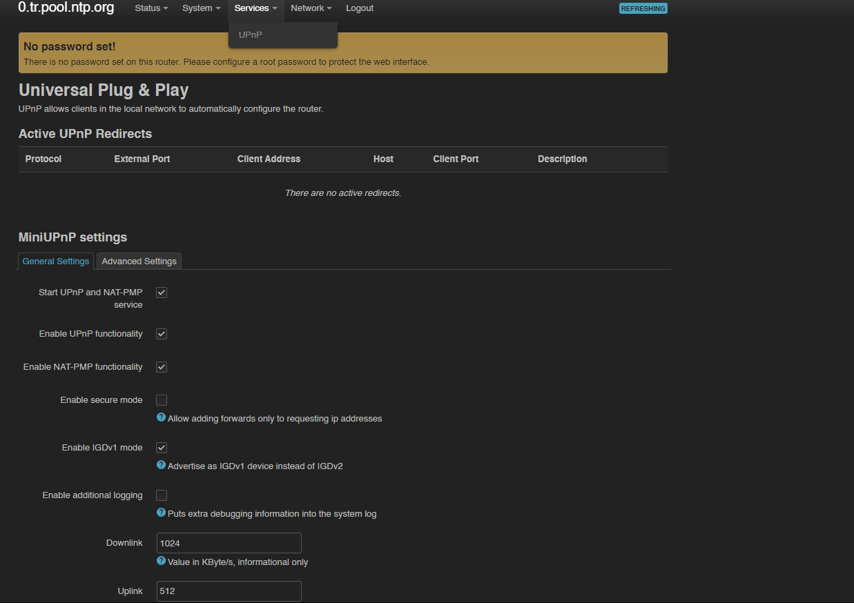

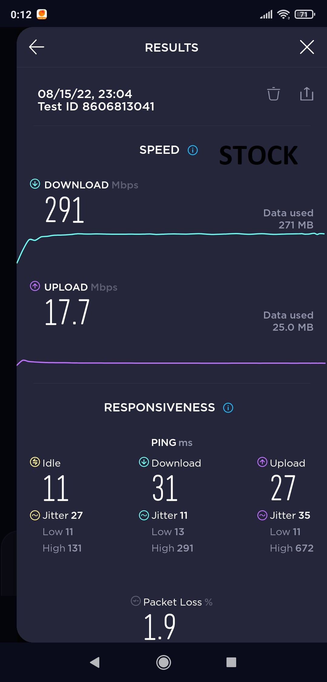

Sağ olun hocam teşekkür ederim. Şu an yaptığım testlerde Wi-Fi 5ghz hızından ciddi bir düşüş var neredeyse 150mbit daha aşağı alıyorum. Wifi ile ilgili bir ayar yapmam gerekiyor mu? Sadece kanalı 48 seçtim şu an. Moonlight stream servis kullanıyorum. Daha önce stok yazılımla yaptığım testten başarıyla geçerken şu an Upnp ve port hataları aldım. Sistemin kendi üzerinden bir tane upnp bulup kurup açtım ve sanırım o çalıştı düzeldi. Ama port hataları almaya devam ediyorum. Hataya bakıp yardımcı olma şansınız var mı?
https://justpaste.it/57clx

Stok yazılımla mı yoksa SOL'un verdiği Wi-Fi 6 router ile mi kıyaslıyorsunuz? Eğer stok yazılımla kıyasladıysanız Wi-Fi hız farkının iki ihtimali olabilir.
1) Wi-Fi gücünü yükseltebilirsiniz. Ama yine de xiaomi'nin yazılımındaki gibi yasal limitlerin üzerine çıkmaz. Maksimum 199 mW olur.
2) Stok yazılım kapalı kaynak kodlu Wi-Fi sürücüleri kullanıyor. OpenWrt ise tamamen açık kaynak olan sürücüleri kullanıyor.
upnp ayarlarını kurcalamanız gerekiyor olabilir. Kullanmadığım için benim bilgim yok.

Yaptığım testler bu şekilde en iyi hızı ZTE verdi. Onun dışında modemle mi ilgili bilmiyorum ama idm ile çekebildiğim en yüksek hız saniyede 70 mb ı geçmiyor. Speedtest ise 940 ı rahat veriyor. Bu durumu superonlinela mı konuşmam gerek?
3 yıl
ZTE dediğiniz cihaz Wi-Fi 6 özellikli H3600 mü? Eğer öyleyse durumun böyle olması normal sayılır. O cihazın Wi-Fi tarafı tabii ki bu cihazdan daha iyi.
Bu hız seviyelerinde download hızı biraz da karşı tarafa yani sunucu tarafına bağlı oluyor. Her zaman teorik hızın veya speedtest'te gördüğünüz hızın tamamını kullanamıyorsunuz. Sunucu tarafı hızı kısabiliyor... Farklı sunuculardan paralel 2-3 indirme yapmayı deneyebilirsiniz.
Superonline bu konuda bir şey yapmaz zaten. Suçu direkt size atarlar farklı cihaz kullanıyorsunuz sorun sizde diye Bence arayıp ortalığı karıştırmayın.
