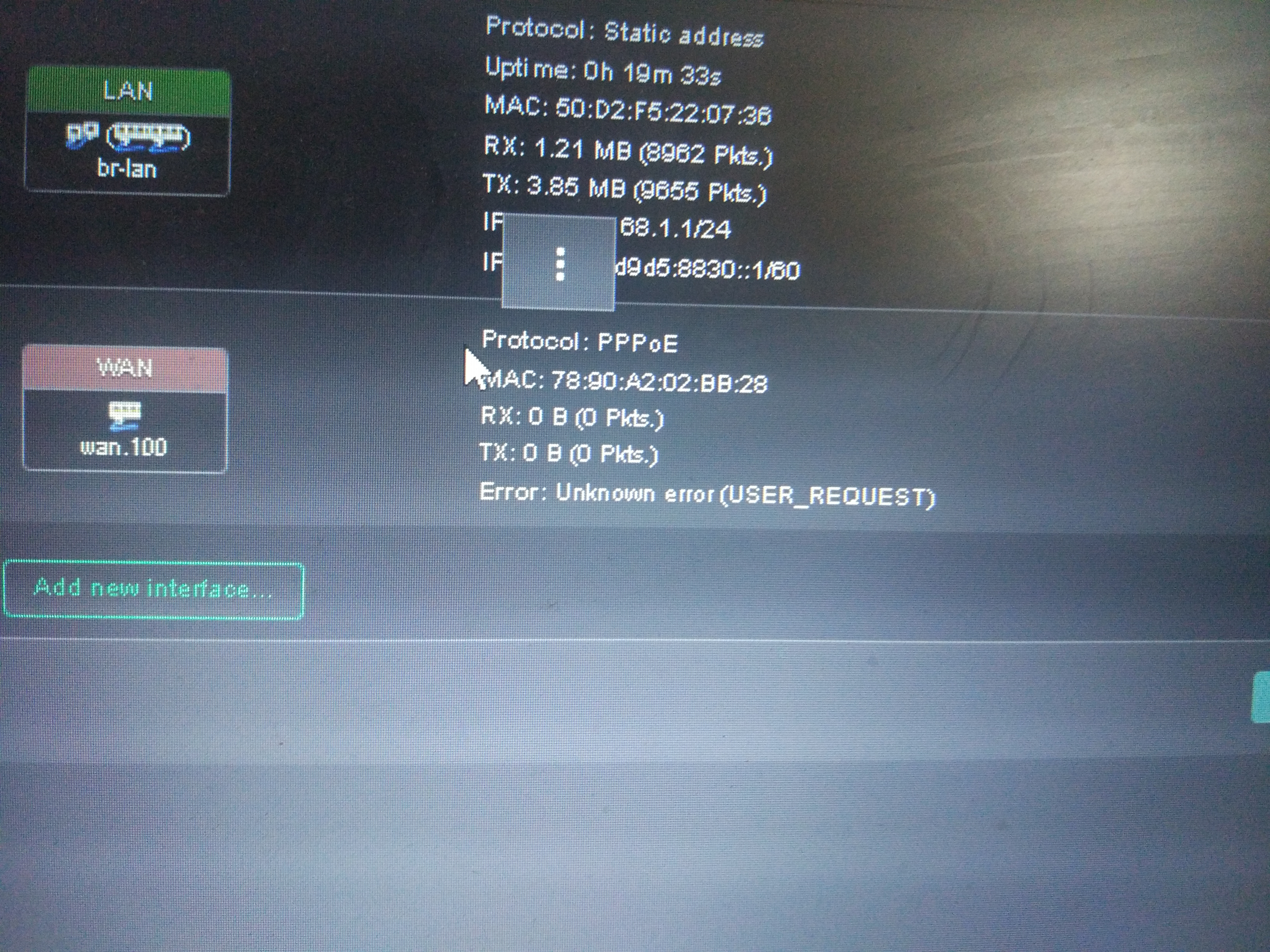

Merhaba arkadaşlar. Superonline ZTE H3600 dan pppoe bilgilerini çektim. Xiaomi Mi 4 gagi openwrt kurulumu yaptım vlan id 100, mac clone tüm ayaları yaptım lakin hata alıyorum. Hata şu şekilde unknow error (USER REQUEST) veya başka bir hata veriyor. İçinizde süperonline zte 3600 den oprnwrt için config yapan arkadaşlar benimle ayarlarını paylaşabilir mi? Süperonline tv çalışıyormu ayrıca?

wan.100 görünüyor. Bazen Authentication Attempt Failed hatası veriyor.
MTU 1492 dns 1.1.1.1 filan denedim yemedi.

Device kismindan ekleme yaptım aslinda görselde wan.100 olarak gorünmekte... Garip siz Türktelekom mu kullanıyorsunuz. < Resime gitmek için tıklayın >

/etc/config/network dosyasını benim kullandığım config ile değiştirin yeterli olacak. Kullanıcı adı, şifre ve XX:XX şeklindeki MAC adresi yerlerini kendi bilgilerinizle değiştirmeyi unutmayın. MAC adresi superonline'dan size verilen cihazın WAN MAC adresi olacak.

Bir de gözüme takıldı, option ula_prefix 'fdef:d5fa:cc08::/48'
kısmını sizin kendi varsayılan değerinizde bırakabilirsiniz orası kalabilir. Bunu OpenWrt kendisi veriyor, değiştirmek sorun olur mu emin değilim, riske gerek yok. Düzenlenecek kısım sadece buralar zaten.

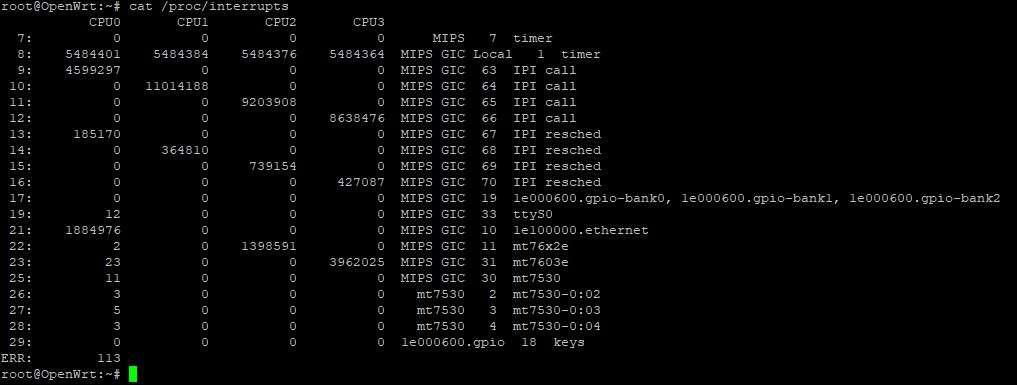

Mi4A-Giga router ile irqbalance üzerinde şöyle bir çıktı alıyorum. Bu router çift çekirdekli. Konfirürasyon hatası falan mı yaptım acaba?
