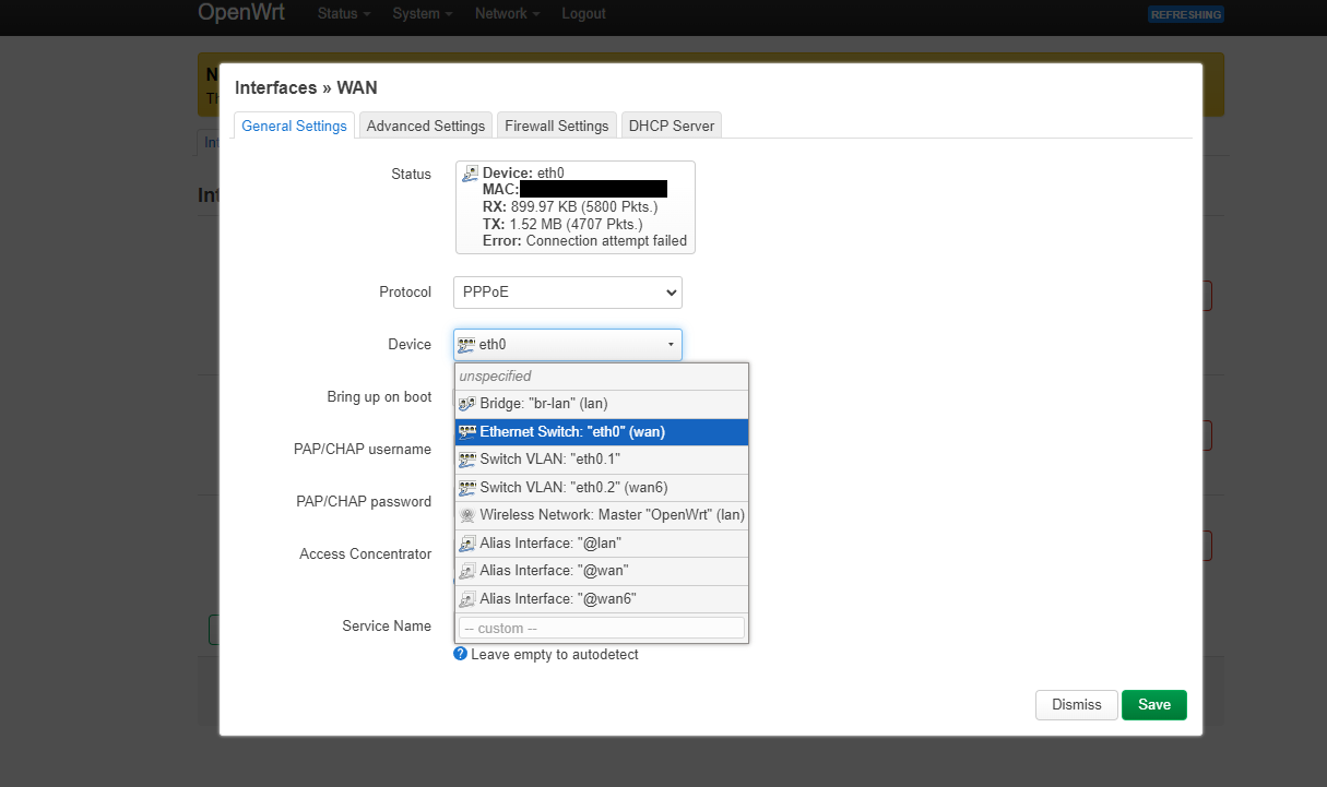

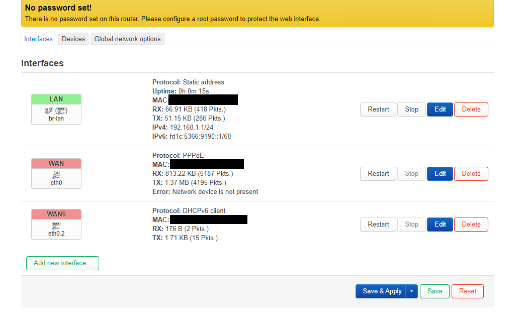

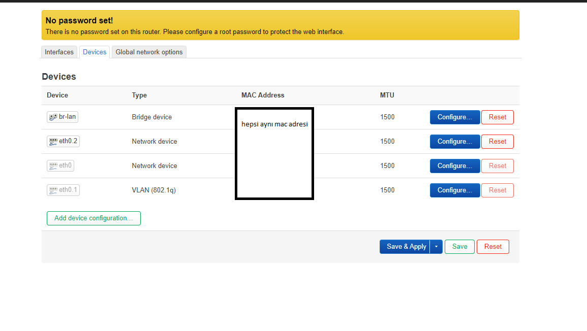

Arkadaşlar rica etsem bakar mısınız nerede hata yapıyorum. Modem bridge modunda Lan1 portundan xiaomi router ın WAN portuna bağlı
openwrt kurulu ama şu Wan ayarlarını bir türlü yapamadım.

her ana modem birdge modunda sağlıklı çalışçak diye birşey yok bendede çalışmıyor olmuyor mecbur mi yi router olarak bağlıyorum ana modemin markası ne?

Zyxel vmg3625-t50b
Konu içerisinde aynı modemi kullanan birisini daha görmüştüm sorun modemde mi diyorsunuz? Normal stok yazılımda görüyordu modemi
