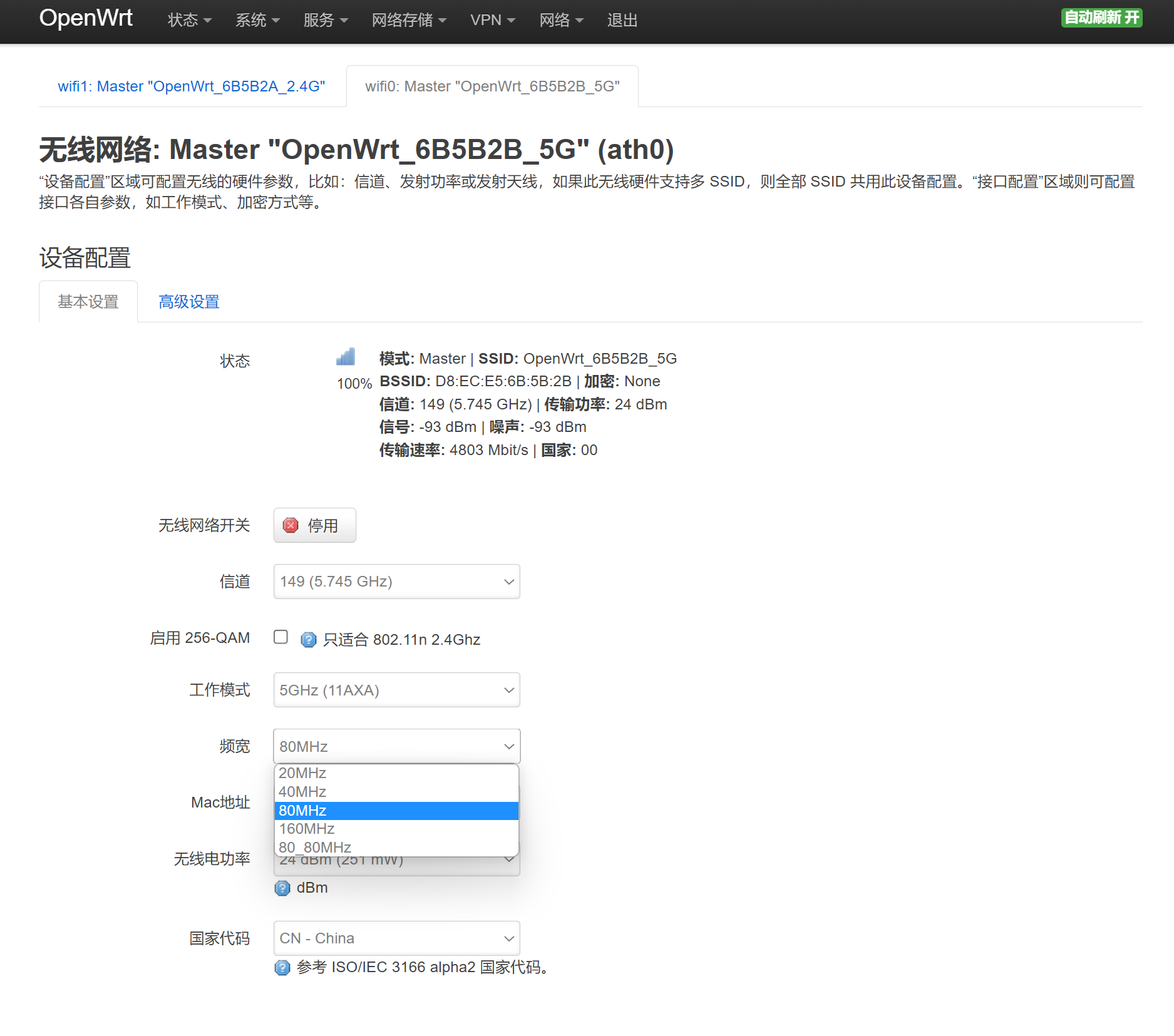

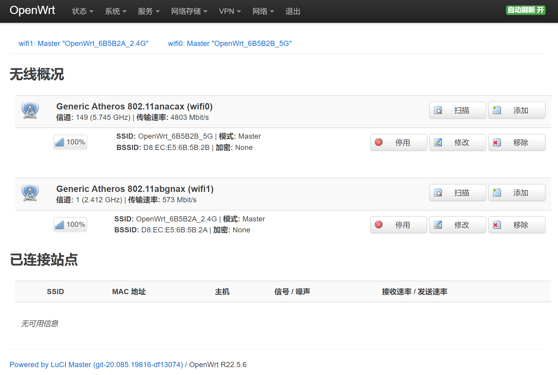

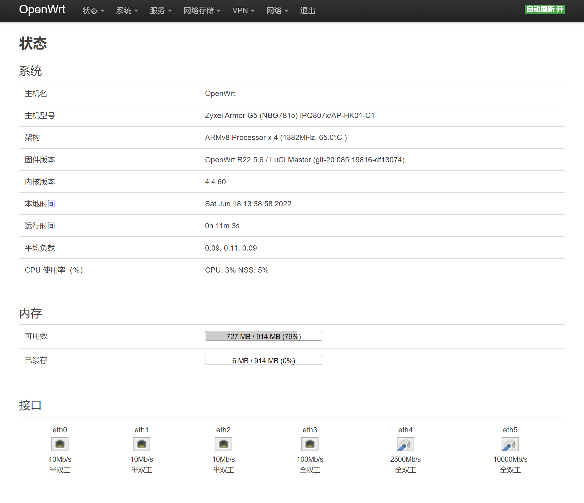

Armor G5 için bu fiyat çok iyi evet. Çünkü normalde bu cihazın çıkış fiyatı 350 dolar, bugünkü kurla 6150 TL + KDV falan aslında. Donanım bakımından her şeyin en iyisi var desek çoğu kişi itiraz etmez. Zaten Delta Networks üretiyor bu cihazı. Delta Networks kim derseniz; Cisco, Buffalo Technology, Netgear gibi firmalara kurumsal cihazlar üretimi yapan bir firma. Bayağı üst sınıf işler yani. Ben bu cihazı bir ara çok ciddi araştırmıştım. IPQ8074A 2.2 GHz 4 çekirdek, 1 GB RAM, 4 GB eMMC flash (öyle esmt spi nand falan değil bu arada taş gibi Kingston eMMC), USB3.0, 2.5 Gbps WAN, 10 Gbps Aquantia LAN falan var. Her yönüyle çok sağlam ama yazılımı hariç...... Hangi incelemeye baksanız donanımı över ama yazılıma söver öyle uyduruk bug'lı bir yazılımı var. Gerçi cihazın OpenWrt desteği almaması için pek bir engel yok aslında chipset vs destekleyebilir ama geliştiricilerin toplanıp el atması lazım. Şimdilik stok yazılım yüzünden cihazın bir albenisi yok.
Hatta daha yeni dün gece Sn. @altuntepe2 hocamın OpenWrt forumunda mesajına denk gelmiştim bu cihazla ilgili. Çinliler bu alete OpenWrt kurmuş ama tahmin ediyorum o yazılım büyük ihtimalle QSDK tabanlı, kernel falan çok eski çünkü. Yine de bir gelişme tabii.
