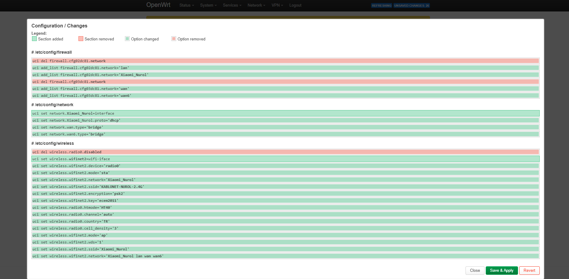

Hocam modem ipsi 192.168.1.1 iken acces point 192.168.1.2 şeklinde internete çıkmıyor sadece 192.168.2.1 şeklinde internete bağlanabiliyorum ne yaptıysam çözülmedi nasıl düzeltebilirim?
Bu mesajda bahsedilenler: @WaywardSon
3 yıl
Hocam nasıl devre dışı bırakacağım dhcp yi? Modemden ip alsın istiyorum
Bu mesajda bahsedilenler: @altuntepe2
3 yıl
Access point dhcp aktif olduğu için modem tarafında client, lan tarafında server rolü üstleniyor. Bu nedenle 1.2 ile sıkıntı olması normal. Daha önce de sormuştum, 1.2 şeklinde ip istemenizin sebebi nedir? 2.1 şeklinde devam etseniz?
Bu mesajda bahsedilenler: @yamali53
3 yıl
Hocam bu şekilde 3.acces pointte sorun yaşıyorum 3. Acces pointe 192.168.1.3 de girsem internete erişemiyorum illa 192.168.2.1 bloğu da internete çıkıyor 3. Cihaz
< Bu mesaj bu kişi tarafından değiştirildi yamali53 -- 31 Mart 2022; 23:46:34 >
3 yıl
Access point’lerde openwrt mi yüklü?
Openwrt ile access point uygulamadım hiç.
Standart cihazlarda bildiğim kadarıyla, cihazı AcessPoint moduna aldığınızda, cihaz doğrudan router’a aktaracak, router 1.1 ise ap üzerinden bağlanan client’lar sa 1.x şeklinde ip alacaklar. Ama dediğim gibi openwrt üzerinden access point uygulamadım.
3 yıl
Hocam en son 4. Mi router var onda sorun yok ama 3. Cihaz Fotografta ekli olan openwrt yüklü 3. Cihaz 192.168.2.1 şeklinde internete çıkıyor 192.168.1.x şeklinde hiçbir türlü internete çıkmıyor
3 yıl
Çıkmaz hocam. İp alamıyordur.
3 yıl
Hocam Ne yapmam gerekiyor?
3 yıl
Şu videoyu inceleyebilir misiniz?
https://m.youtube.com/watch?v=4GZLQNku6Rk
3 yıl
Hocam aynı ayarları yaptım dhcp yi disable ettim birde firewel ayarını disable ettim sorun cihaz ip almıyor pc ile elle ip verince cihaz arayüzüne erişebiliyorum ama internet internete çıkamıyorum
3 yıl
@yamali53 bende sizin gibi openwrt ile kablosuz sinyal tekrarlayıcı yapmak istiyorum ama olmuyor, youtube da 2-3 tane video izledim ama olmadı.
@WaywardSon hocam video daki gibi firewall'ı kapatınca cihazın arayüzüne giremiyorum cihazı resetlemek zorunda kalıyorum.
Bu mesajda bahsedilenler: @yamali53 , @WaywardSon
