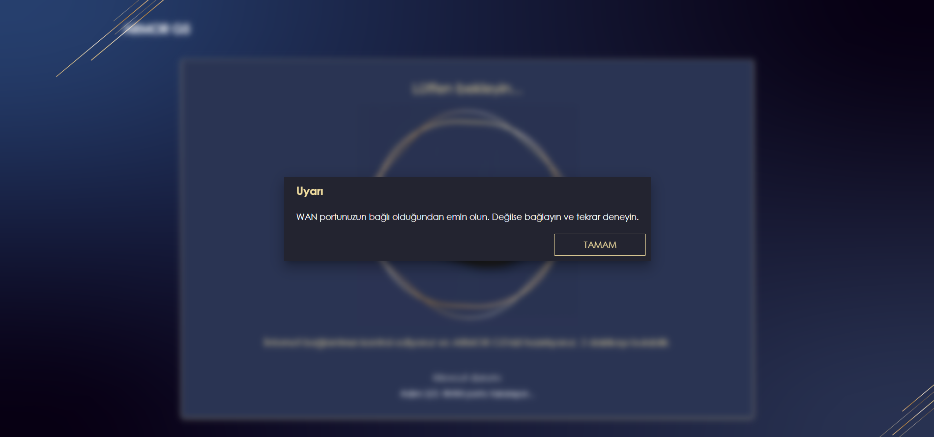

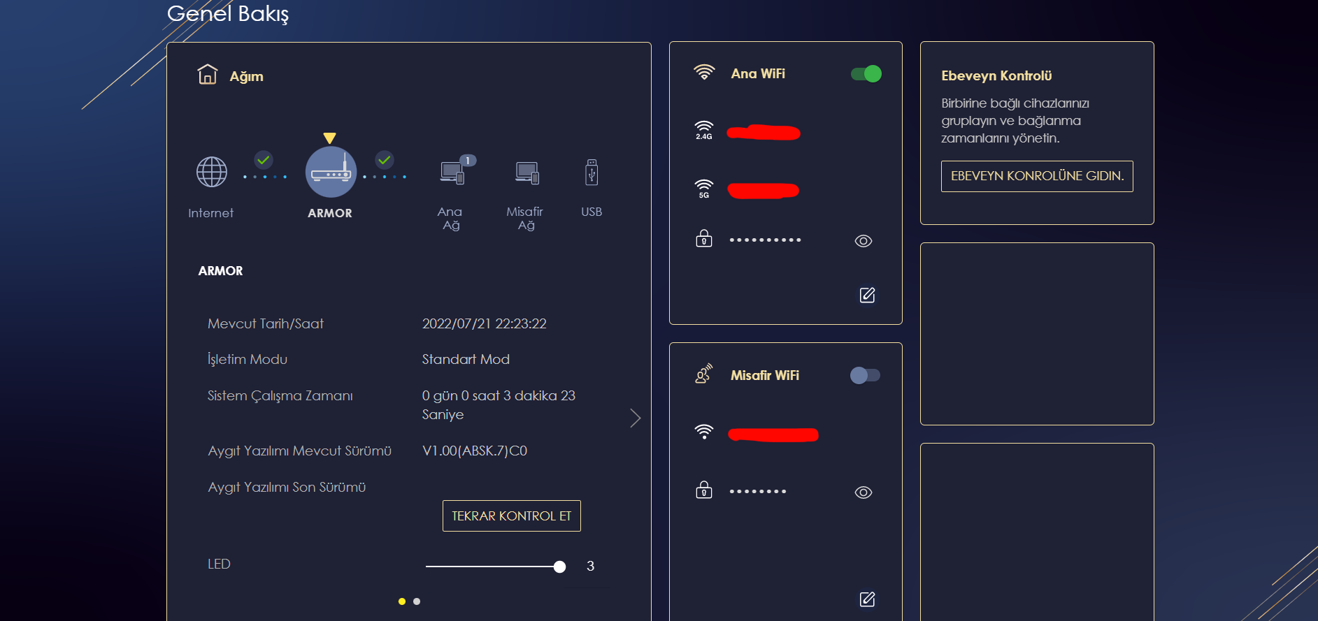

Armor G5 bugün teslim edildi. İlk izlenim olarak cihazın kutusunda gelen ethernet kablosu aşırı dandik 10 gigabit verebileceğini sanmam :) zamanında türk telekomun verdiği Zyxel P2812 modem içinde gelen ethernet kablosu metal uçlu 23awg kaliteli bakırdan ve daha uzun bir kabloydu. Yaklaşık on sene sonraki üst seviye bir cihazdan çıkan bu kabloyu yakıştıramadım hiç koymasalardı bari :D cihazın kendisi yüksek kalite ve led ışıklandırması çok hoş. Biraz fazla ısınıyor. Yazılımı daha önceden belirttiğim gibi amatörler için bile fazlasıyla basit. Hiçbir ince ayar yok diyebilirim. Tak çalıştır mantığı yürütülmüş fakat açılışta internet istemesi saçma. Elinde başka bir cihaz olmasa nasıl PPPOE ayarlarını yapıp internete girebileceksin??! Zyxel cloud hesabı açtırıyor fakat sonrasında yerel şifre girerekte arayüze erişilebiliyor. Sırf üyelik oluşturmak için zorlamışlar bunu seçenek olarak sunsalar daha mantıklı olurdu.
Kablolu hızına diyecek zaten söz yok. Olabilecek en iyisi.
Kablosuz hızını AX200 wifi kartı ile test ettim, Unifi HD cihazından AC modunda farkı yok (650-700 mbps), fakat AX modunda kablolu hızı neyse kablosuzdan da onu alabiliyorum, 1 gigabit yani. Uzaklaştıkça bu hız maalesef düşüyor Unifi HD ile aynı uzaklıkta aynı hızı veriyor. AX sadece aynı odada iseniz farkediyor.
2.4ghz ile 200 megabit üzerine çok nadir çıkıyor. Şaşırmadım çünkü hem çevredeki parazit aşırı, hemde doğası gereği zaten olabilecek maksimum seviye bu. Belki AX200 yerine 4x4 mimo başka bir kart olsaydı da onunla test etseydim daha yüksek olabilirdi.. Ama yok maalesef.
160Mhz seçeneğini etkinleştirdiğimde DFS taraması neredeyse 10 dakika sürdü (5ghz etkinleşmesi için geçen süre), ülke olarak CH yani isviçre seçili ve değiştiremiyorsunuz alternatif olarak sadece Rusya var. Panama seçebilseydim bu 10 dakika bekleme süresi olmayacaktı.. 160Mhz seçiliyken AX200 wifi kartı bağlanıyor sorunsuz fakat uzaklaştıkça 80Mhz'e göre daha kötü oluyor. Ayrıca telefonum bağlanmıyor 160Mhz açıkken.. Mecbur 80Mhz'e geçiş yaptım.
Cihazı kutusuna koyup kaldırdım :D artık ne zaman Openwrt desteği gelirse o zaman kullanırım..
