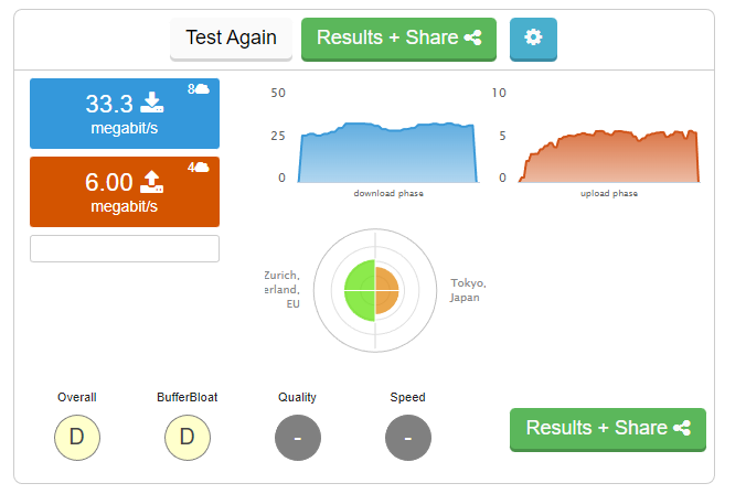

@0ldskool @kerimcem cevaplar için teşekkürler birkaç defa firmware flaşladım işe yaramadı en son ben yanlış mı bağlıyorum diyerek modemin wan girişine sonra sırasıyla lan1-2-3-4 girişlerine taktım o arada bağlantı sağlanmış çok tuhaf. Şu an sorunsuz kullanıyorum SQM de yükledim bufferbloat o pingdeki ani sıçramalar çok farketti. Yüzde 100 kaldırmasa bile yüzde 90 başarılı

SQM gerçekten fark ettiriyor. Eğer biraz daha ince ayar yaparsanız (eğer gerekli görüyorsanız) belki %90 oranını daha yukarı çekebilirsiniz.

@kerimcem hocam belki de bağlantıları önceden yapıp openwrt flaşladığım için olmadı. Modemin LAN1 portundan çıkıp Routerın WAN portuna giriyor. Modemi bridge moduna aldım yeniden başlattım lan portunu söküp tekrar takınca gördü sanırım.
@0ldskool olabilir hocam vazgeçmeye çok yakındım ama çok şükür oldu. Ayarları artık ufak ufak deneme yanılma ile yukarı çekerim.
