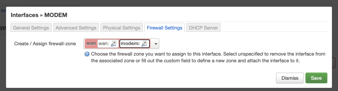

Subnet hatalı olmuş sanırım. 255.255.0.0 yerine 255.255.255.0 olarak düzenler misiniz? Bir de firewall settings tab'ında grup olarak WAN olarak mı seçili?

Peki device kısmından eth0 yerine doğrudan WAN'ı seçince ne oluyor?

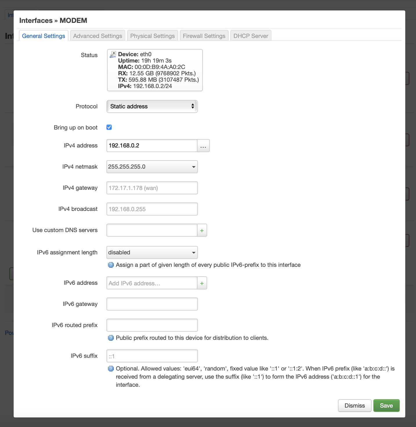

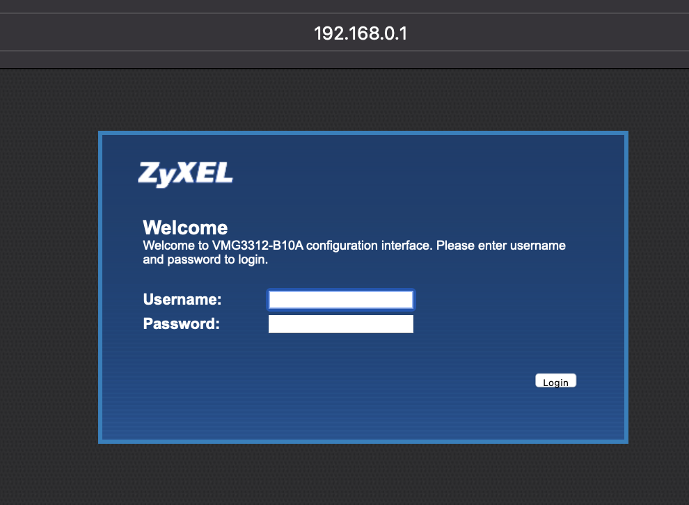

Kendi ayarlarımı ekleyeyim buraya. Modem 192.168.0.1, router 192.168.1.1 ayar bu şekildeyken sorunsuz köprü(bridge) moddaki modem arayüzüne ulaşıyorum.
