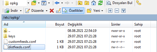

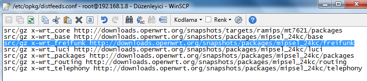

Merhaba,
Tam sürüm/fork nedir?
Teknik olarak /etc/opkg/distfeeds.conf ve /etc/opkg/customfeeds.conf dosyalarını kernel sürümüne uygun paketlerin bulunduğu repoları eklerseniz kurabilirsiniz. Ama pratikte zor çünkü uygun sürümleri içeren ipk dosyaları, kmod parçacıkları falan hepsinin toplanması lazım. Onu da derleyen kişinin yapması lazımdı en başta. Bence 21.02 resmi sürüme geçmeniz en kolayı olur.
4 yıl
Orijinalden alıntı: 0ldskool
Merhaba,
Repolar ekli gibi ama nerde sorun var acaba
< Bu mesaj bu kişi tarafından değiştirildi Boragungoren -- 7 Ağustos 2021; 19:28:56 >
4 yıl
Yok repoların ekli olması zaten normal de, benim demek istediğim kurulu kernel sürümüyle uyumlu olması gerekiyor. Sizin kernel sürümünüz güncel snapshot'lardan eski, dolayısıyla güncel paketlerle de uyumsuz kalmış.
Ekran görüntülerine göre sizin kullandığınız firmware snapshot üzerine inşa edilmiş. Dolayısıyla firmware hazırlandıktan aşağı birkaç gün sonra, snapshot'ların kernel sürümü güncellendiği zaman o repoların hiçbir anlamı kalmıyor. Geliştiricinin o firmware dosyasını derlediği tarihteki güncel bütün repoları internetten çekip github'ta veya başka bir yerde custom repo oluşturması lazımdı. Şuanda kernel'inize uyumlu sürüm dosyaları tek tek bulmanız lazım arşivde. Ama her kernel sürümü için öyle bir arşiv var mı varsa nerde bulursunuz cidden bilgim yok. İşte o yüzden resmi sürümlere geçmeniz daha kolay demiştim en başta.
