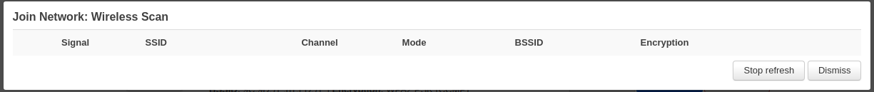

Hocam selamlar cevap vermeyi unuttum kusura bakmayın. ben ilk kurulumu https://github.com/acecilia/OpenWRTInvasion burda anlatılan şekilde yaptığımdan burdaki imajı flaşlamıştım. Önerinize uyarak cihazı yeniden flashladım fakat bu sefer orjinal openwrt sayfasındaki imajı kullandım. Daha once luci yüklü gelmişti bu sefer cihaz sıfırdı herşeyi kendim kurdum. Eminim daha sağlıklı olmuştur fakat Wifi sorunum hala devam etmekte. Aynı zamanda encryption olarak WPA2 PSK (CCMP) kullanıyorum ve bağlı olan cihazlarım N standartını destekliyor. Bir türlü çözemedim. Aynı zamanda MediaTek MT76x2E wifi chipseti üzerinden tarama yapamıyorum ssh ile bağlanıp iw ile de tarama yapmayı denedim fakat sonuç aynı oldu.

Bir de kanal genişliğini değiştirdiniz mi peki? 20'den 40'a çıkartmanız ve cipher olarak da force ccmp aes kullanırsanız faydalı olur. Cihaz tkip olarak ayarlı olabilir. Eğer bunlarla beraber de bir değişiklik olmadıysa sorunu büyük ihtimal client tarafında düşünebilirsiniz.
MT7612EN ile tarama yapamıyorum kısmını biraz açmanız lazım. Sonuç aynı oldu ama bir hata vs veriyorsa yardımcı olabilmemiz için paylaşmanız iyi olur. Bir de sözüm meclisten dışarı, genelde insanlar 5G ile tarama yapıp ağ bulamayınca sorun var sanıyor ama gerçekten etrafta 5G sinyal olmadığı için o listede ağ yok halbuki. Aynı şekilde ben de tarama yaptığımda belki 50'ye yakın 2.4GHz ağ görebiliyorum ama 5 GHz ile tarama yapınca sadece 2 tane ağ görünüyor ki onlar bile varla yok arasında çok zayıf sinyaller. Yüksek frekansın doğası gereği cisimlerden geçmesi vs çok daha zor oluyor çünkü kolay sönümleniyor. Mesela radyo amatörlüğünde HF'te 3-5 watt qrp cihaz ile Avrupa'yla bile QSO yapmak mümkünken, VHF'te UHF'te bu mümkün değildir anca bir mucize gerekir.

Zaten ve 40 mhz e ayarlı fakat force tkip and ccmp modundaydı şimdi ayarladım dediğiniz gibi fakat sonuçlarını ancak eve gidince test edebilirim. Şu an router a vpn ile bağlıyım. Laptop um 802.11ac destekli ve N de destekliyor. Eğer tarama mevzusuna gelecek olursak etrafta laptobumla en az 10 tane 5ghz ağ görüyorken router ile hiç göremiyorum. Hiçbir hata yok en başta bir openwrt kaynaklı driver sorunu olduğunu düşündüm fakat başkalarında çalışıyorsa ben de de çalışması gerekir diye tahmin ediyorum.
Bu şekilde hiç çıktı vermiyor.

Anladım 54 mbps konusunda aklıma başka bir şey gelmedi maalesef. İsterseniz forum.openwrt.org'a bir sorun.
5 GHz konusu da; taramada hata vermiyor dediğiniz için büyük ihtimalle dediğim gibi çıkacak. Tamamen olay sinyal görmediği için bence.
Peki eğer elinizde 5 GHz yayın yapabilen başka bir router varsa onu görüyor mu denediniz mi?
