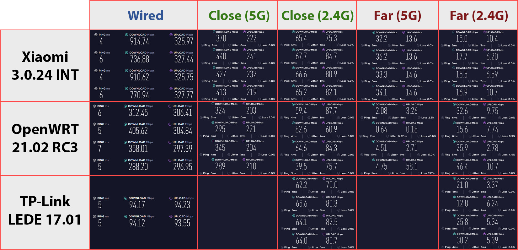

Maalesef 4a giga 21.02.0-rc3 sürümden yeterli verimi alamadım ve stok roma döndüm.
Stok romda fiber hattımdan 930 Mbps alırken, 21.02.0-rc3 sürümde 500 Mbps geçmiyor. Acaba bir yanlış bir ayar mı yaptım diye sıfırlayıp tekrar denedim ama hız 500 Mbps de takılı kalıyor.
Ne varsa stok romda var. Sanırım openwrt'nin tam stabil bir sürümü yok.
Kablosuz olarak hangi hızları alıyorsunuz? Turknet 1 gbps kullanıyorum. Verdikleri zyxel modemle 5 ghz 330 mbps üstüne çıkamıyorum. Çözüm olarak router arayışına başladım. Nasıl bir çözüm önerirsiniz? @0ldskool

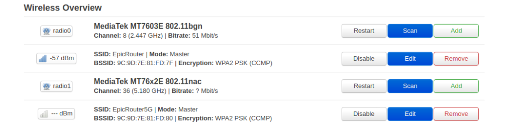

Merhabalar bende Xiaomi Mi Router 4A Gigabit edition var ve yaklaşık 2 aydır kullanıyorum. Fakat 2.4 GHz de çalışan wifi kartı 54 Mbps sınırına takılmış durumda hiçbir şekilde verim alamıyorum pratikte 10 15 megabit civarında bir hıza sahibim 5 GHz de kendi sınırlarında düşük sevvielerde kalıyor ne yazıkki. Aynı zamanda 2.4 GHz destekli wifi kartından AP taraması yapabiliyorken 5GHz destekli wifi kartından tarama gerçekleştiremiyorum driver kaynaklı bir problem olabilir mi?

Merhaba,
1) Bağlı olan client nedir? Eksi standartlarda bir cihaz mı?
2) Kullandığınız şifreleme nedir? Eğer WPA2 ve üstü bir standart kullanmıyorsanız 54 mbps limit normal.
3) Şuanda tatildeyim dolayısıyla kendi cihazımda deneyemedim bahsettiğiniz tarama olayını. O yüzden de 5 GHz ile olan sorunu tam anlamadım kusura bakmayın, kurulum ile ilgili bir sorundan şüpheleniyorsanız en temizi cihazı sıfırlayıp son sürüme güncelleyebilirsiniz.

ZyXEL VMG8623-T50B olan modeli kullanıyorum. Yazılım değiştirdim, wifi kanalı değiştirdim sorun çözülmedi. 5 Ghz 866 mbps hızı desteklemesi gerek ama hız testlerinde 300 mbps civarında bir hız görüyorum. 2.4 ghz 100 mbps çıkıyor. 300 Tl bütçem var. Linkteki ürün iş görürmü bilemiyorum. Kullandığım cihazlar iphone 11 ve laptop intel 7265ac ikisinde de aynı hızları görüyorum. Modem ilk geldiğinde 650 mbps civarı görebiliyordum.

Allah allah Gigafiber için neden vdsl modem verdiler ki? Stok yazılımda bir şeyler değişmiş olabilir. ISP cihazları ve yazılımları afedersiniz 5 para etmez oluyor genelde.
O cihaz fiyatına göre güzel özellikle wifi konusunda çok kaliteli bir çipseti var. Daha birkaç sayfa evvel burada konuşmuştuk hatta. Ama gigabit hızlar için daha üst seviye ürünler tavsiye edilir genelde. Ama bütçeye göre güzel tercih bence. Openwrt desteği de geldi hem.
