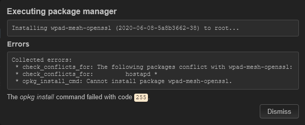

wpad paket kaldırdım ama mesh openssl ekletemedim. net bağlı durumda, yeniden başlattım olmadı.

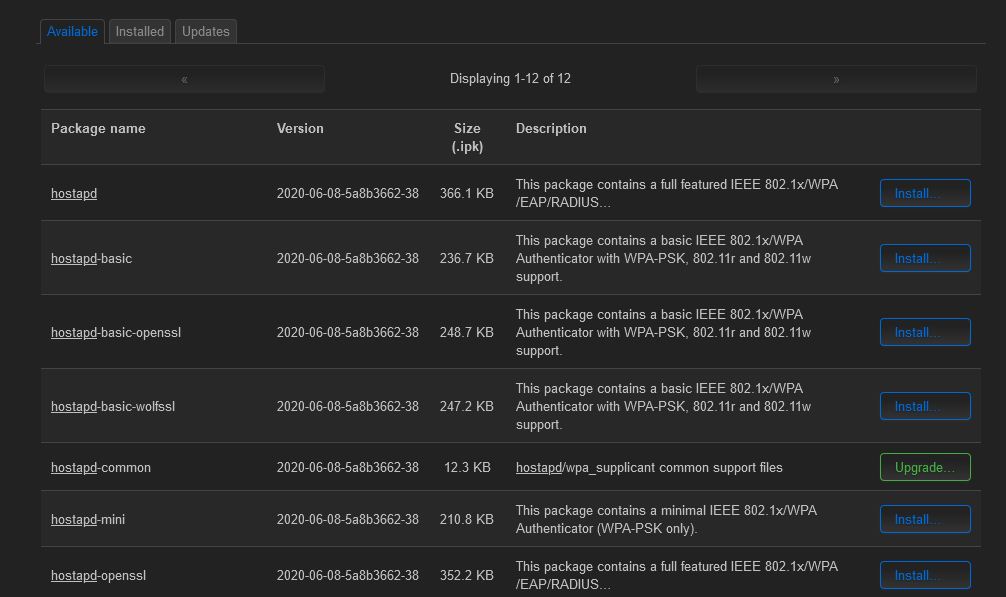

Yeni paketle hostapd çakışmış. Çakışma aldığınız paketi kaldırmanız lazım. Ya da terminalden kuruyorsanız --force-overwrite flag'ını kullanacaksınız.

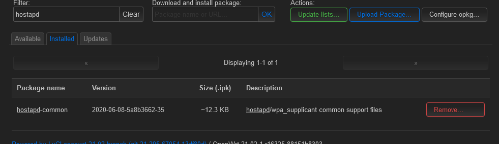

hocam,
hostapd-common yüklü sadece (default)
komut aşağıdaki gibi mi olmalı?
opkg install wpad-mesh-openssl --force-overwrite

Tamam hocam o paketi kaldırmanız gerekiyor. Remove yazan butona basıp kaldırın sonra wpad-mesh-wolfssl veya openssl olanını yükleyin. Sonra yeni paketin kullanıldığından emin olmak için cihazı reboot edin o kadar.
