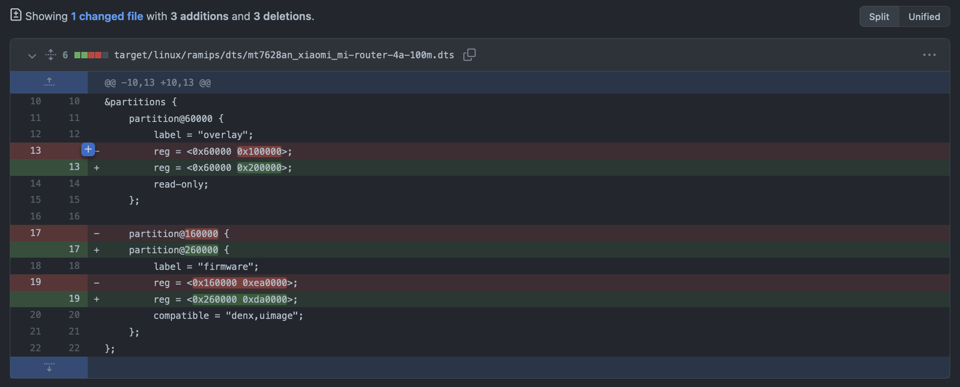

Ufak bir araştırdım durumu. Anladığım kadarıyla xiaomi mi router 4a 100m sürümü için sessiz sedasız başka bir revizyon çıkarmış. (Çin-global ayrımı) Cihazın özellikleri aynı fakat yazılımları farklı. Cihazın flash'ı üzerindeki mtd partition'lar farklı olduğundan OpenWrt kurulmuyor ve bu sorun(bootloop) yaşanabiliyormuş. different mtd layout geçiyor bu fark.
Bu durumda benim anladığım iki olası çözüm var.
1) Sizin cihazınıza özel uyumlu yazılımı kendiniz derleyeceksiniz ve u-boot boot etmek için aradağı mtd partition'ları görüp bulabilecek.
2) Cihazın spi flash'ını silip openwrt ile uyumlu olan bir cihazın dump'ını bulup kuracaksınız.
  • çözüm için gereken dts değişikli şöyle olur.
İlgili dosya bu.https://github.com/openwrt/openwrt/blob/master/target/linux/ramips/dts/mt7628an_xiaomi_mi-router-4a-100m.dts
Yapılacak patch bu:
--- a/target/linux/ramips/dts/mt7628an_xiaomi_mir4a-100m.dts
+++ b/target/linux/ramips/dts/mt7628an_xiaomi_mir4a-100m.dts
@@ -90,13 +90,13 @@
                       partition@60000 {
                               label = "overlay";
-                              reg = <0x60000 0x100000>;
+                              reg = <0x60000 0x200000>;
                               read-only;
-                      partition@160000 {
+                      partition@260000 {
                               label = "firmware";
-                              reg = <0x160000 0xea0000>;
+                              reg = <0x260000 0xda0000>;
                               compatible = "denx,uimage";
Çözümü hazırlayan arkadaş sanırım PR oluşturmamış. Siz bu işlemi yapıp bir PR oluşturursanız sizinle aynı revizyon kullanan insanlara yardımcı olmuş olursunuz. Bu revizyon cihazların yazılımları bu sayede ayrı olarak her güncellemede hazır olarak gelir.
daha fazla bilgi için:https://forum.openwrt.org/t/xiaomi-mi-router-4a-r4ac-new-revision/83365https://forum.openwrt.org/t/xiaomi-r4ac-problems-installing-openwrt/82083/16https://forum.openwrt.org/t/xiaomi-r4ac-problems-installing-openwrt/82083/20

Teşekkürler hocam. SPI flash işi ile uğraşabilirim CH341 vardı bi yerlerde. Ondan önce DTS işine vakit ayırabilirsem uğraşacağım. Başarırsam build ettiğim romu paylaşırım sizinle.
Bu mesajda bahsedilenler: @0ldskool
3 yıl
Aa tamam süper. Elinizde programlayıcı var ve olaya hakimsiniz demek ki. Önce bir full yedek alıp sonra istediğiniz gibi müdahale edebilirsiniz.
Bence dts profili yamalamak ilk adım olarak daha kolay. Hatta ben gece o konuyu araştırıp öğrenince github'daki kendi fork'umda gerekli mtd yamasını yaptım. Ama iş için şehir dışında olduğumdan henüz bir test build derleyemedim. Siz kendiniz de ilgili değişikliği yaparsanız hiç beklemeden bir test build'i oluşturabilirsiniz.

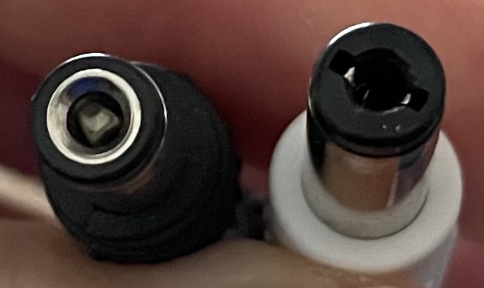

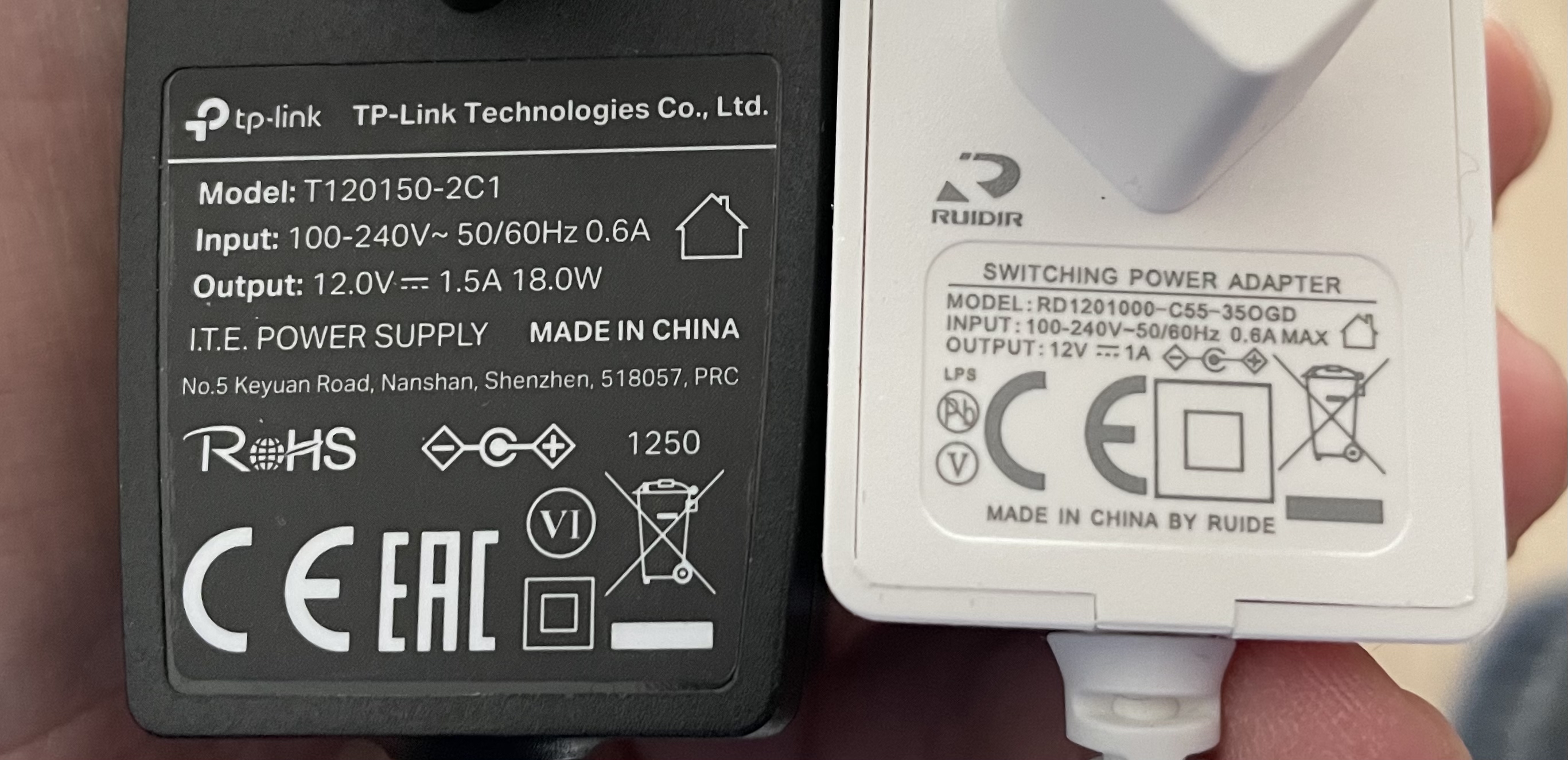

Bende bir de tplink cihaz var. Onun adaptör ucu xiaomi’ye uyuyor, ama elektrik verip denemedim.
12V’ler uyuşuyor. Amperler farklı. Xiaomi’ninki 1 diğeri 1.5.
Şöyle bir yükseltici buldum;
Giriş arayüzü: tip A erkek USB
Giriş voltajı: 4.5-5.5VDC
Çıkış arayüzü: DC Jack 5.5*2.1mm
Çıkış voltajı: 12VDC ± 2%
Yüksüz akım: düşük, 1mA
Sürekli akım: MAX 500MA (MAX)
Dönüşüm verimliliği: 92% (MAX)
Diğer adaptör xiaomi’yi çalıştırırsa, bu yükseltici de çalıştırır sanırım.
Durduk yere de cihazı bozmak istemiyorum 😁
Denesem mi ne dersiniz?
3 yıl

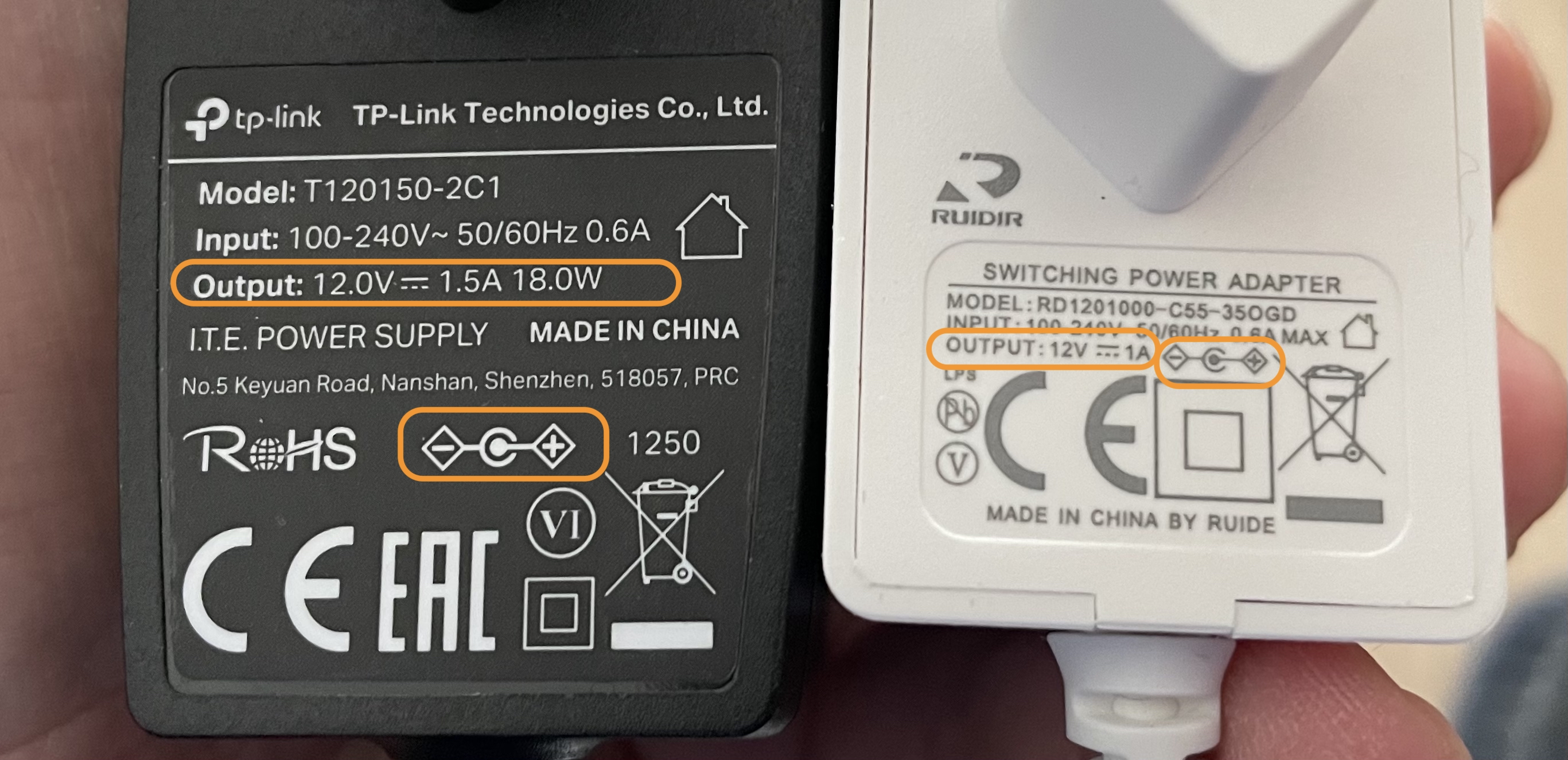

Muadil adaptör bakarken ilk olarak çıkış voltajına bakmalısınız. Giriş voltajı da önemli ama artık çoğu SMPS geniş voltaj aralıklı (100-240 volt aralığına uyumlu) olduğundan onu atlıyorum. Bu örnekte her iki adaptör de 12 volt çıkış veriyor. Yani uyumlu. Daha sonra amper değerlerine bakmalısınız, unutmayın yeni adaptör eskisinden güçlü olabilir ama düşük olamaz. Bu durumda siyah olanın çıkışı 1,5 amper verebilirken beyaz adaptör 1 amper verebiliyor. Cihaz zaten ihtiyacı kadar akım çekeceği için yeni adaptörün daha yüksek akım verebiliyor olması sorun olmaz. Yani bu aşama da tamam. Son olarak adaptörün polarizasyonuna bakılır. Genellikle center positive adaptörler piyasada yaygındır. Jack'in iç kısmı +, dışa bakan kısmı - olur. Bu örneklerin ikisi de aynı görünüyor. Yani burada da sorun yok. Kullanabilirsiniz.
Fakat; şöyle bir yükseltici buldum dediğiniz ikinci örnek cihazı çalıştırmaya yetmez. Çünkü verebildiği akım sadece 500 miliamper yani 0,5 amper. O da maksimum denilmiş. Ne demiştik fazlası olsun eksiği olmasın. Bu bulduğunuz tahmin ediyorum piyasada 15-20 liraya satılan hazır bir ucu usb diğer ucu barrel jack olan kablo, tam da benim daha önce düşük akım yüzünden tavsiye etmiyorum dediğim örneklerden Maalesef iş görmez, cihazı bir an için çalıştırsa bile yük altında yeterli akım sağlayamadığı için ya kendini ya router'u ya da ikisi birden yakar.. Tavsiyem uzak durun. Bir tane xl6009 veya mt3608 alıp kendiniz hazırlasanız daha iyi olur.
Bu mesajda bahsedilenler: @WaywardSon
