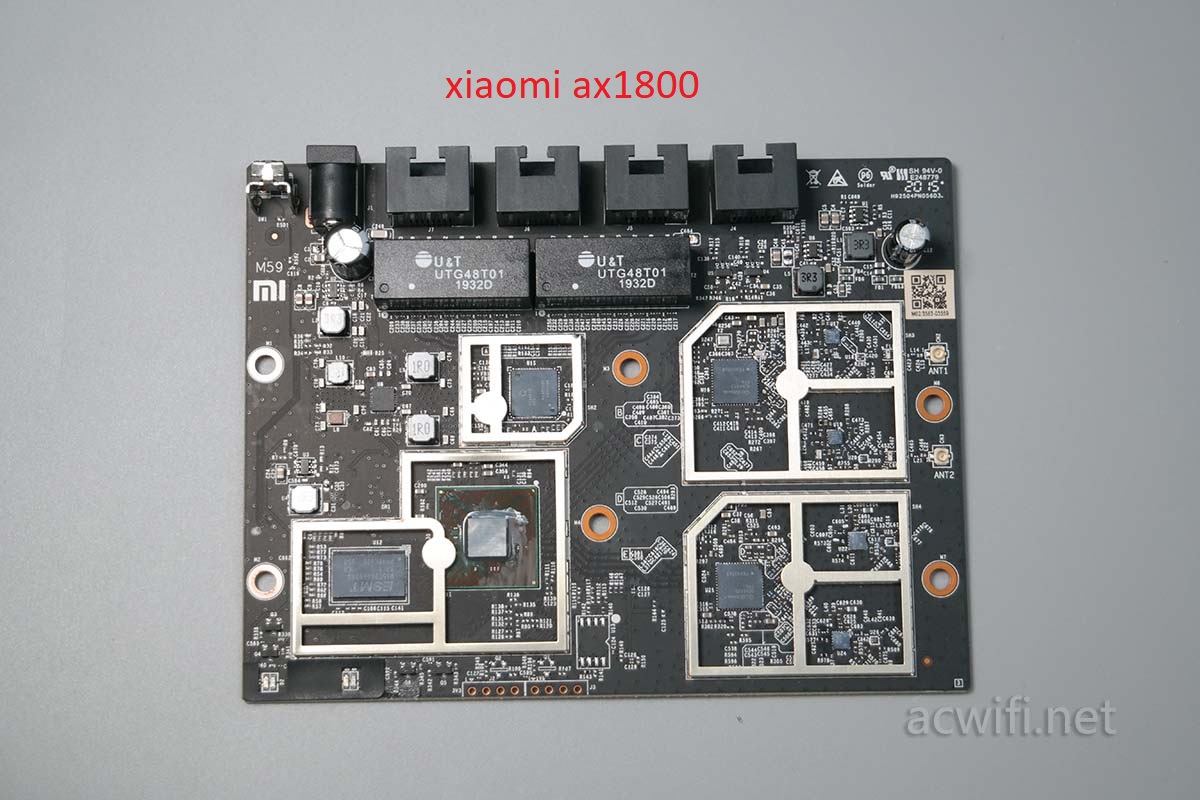

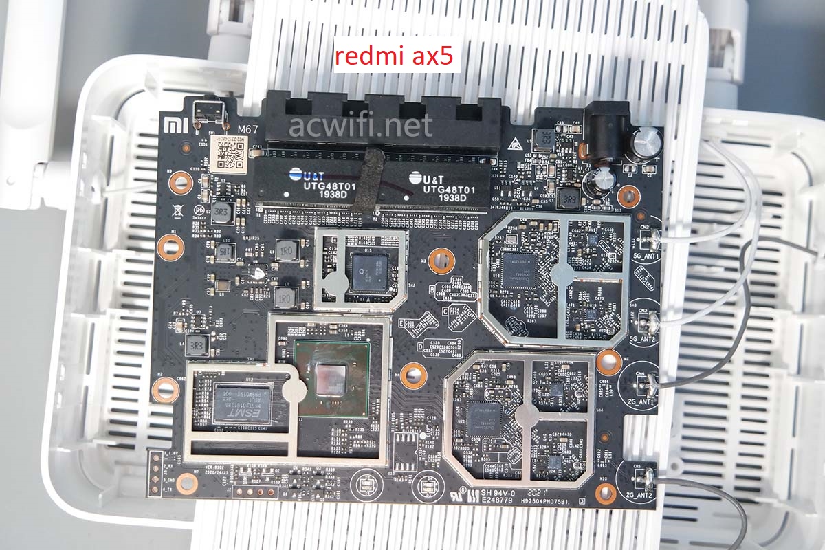

Xiaomi aynı telefonlarında yaptığı gibi kendi ismiyle ürettiği ürünleri üst kalite, Redmi ismiyle ürettiği ürünleri bir alt kalite olarak üretiyor. Farklı fabrikalardan çıkan ürünler diye biliyorum.
Xiaomi AX1800 ile Redmi AX5 donanım olarak aynı, fakat ufak tefek malzeme ve işçilik kalitesi olarak AX5 daha düşük kalitede. Mesela Antenleri sökülemez lehimlidir anakarta. Bunun gibi kullanıcıların farkedemeyeceği ucuzlaştırmak için yaptıkları şeyler var.
Her iki cihazıda kullanmadım fakat acwifi.net sitesindeki makaleye göre menzil problemi var gibi görünüyor. Yani kısa mesafede kullanacaksanız sorun yok. Bu cihazlar yerine AX3600 tavsiye ederim. Ayrıca ath11k sürücüleri için 256mb RAM'in ucu ucuna yeterli olduğunu söylüyorlar. 512mb RAM'li AX3600 daha sorunsuz bir openwrt deneyimi yaşatır.
Her iki cihazında anakartının fotograflarını paylaşıyorum takdir sizin:
Kaynak:
https://www.acwifi.net/9875.htmlhttps://www.acwifi.net/10272.html

Bana kalırsa SoC, wifi, flash, ram vs aynı olduktan sonra o kadarı kabul edilebilir bence. En başta 350 liraya AX destekli ve ARM cihaz sonuçta öyle düşünmek lazım. RA67/AX5 ile RM1800(siyah olan) arasında yarı yarıya fiyat farkı var elbet biryerlerden kısacaklar giden antenin u.fl/mhf4 konnektörü olsun boşver Aynı işlemcili cihazı mesela gl.inet 100 dolara önsiparişle satıyor garip bir şekilde (920 TL+ vergi)... Ki burada AX3600 alınıyor o paraya. Tek farkı 512 ram var onda. (GL-AX1800)
Yeni çıkmış qualcomm atheros cihazda 256 ram az biraz bıçak sırtı durumda ona ben de katılıyorum. Ama ath11k driver sorunları hala çözülmedi memory leak olayı halledilince daha kesin konuşabiliriz. Ev kullanıcısını üzmez gibi.
Yorum ve detaylı fotoğraflar için teşekkürler hocam.

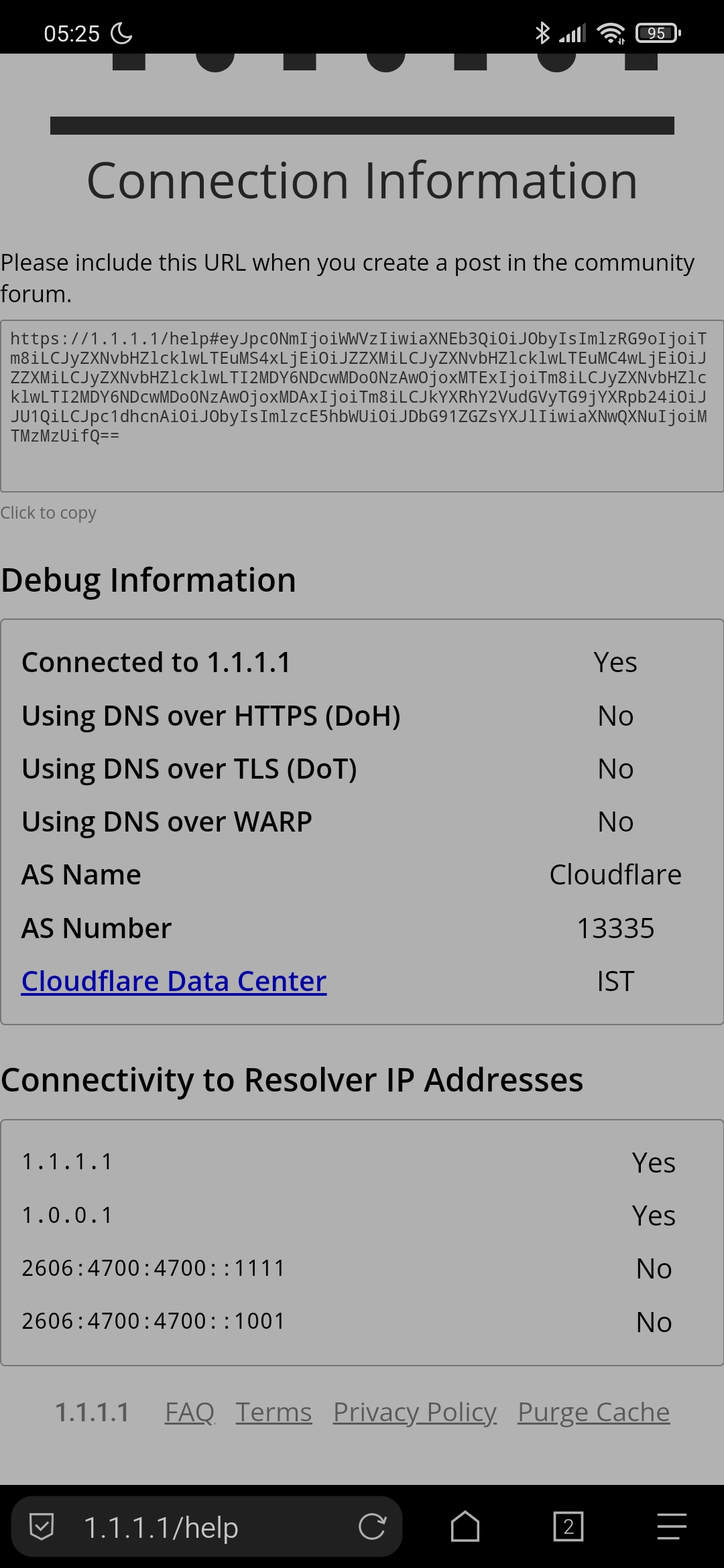

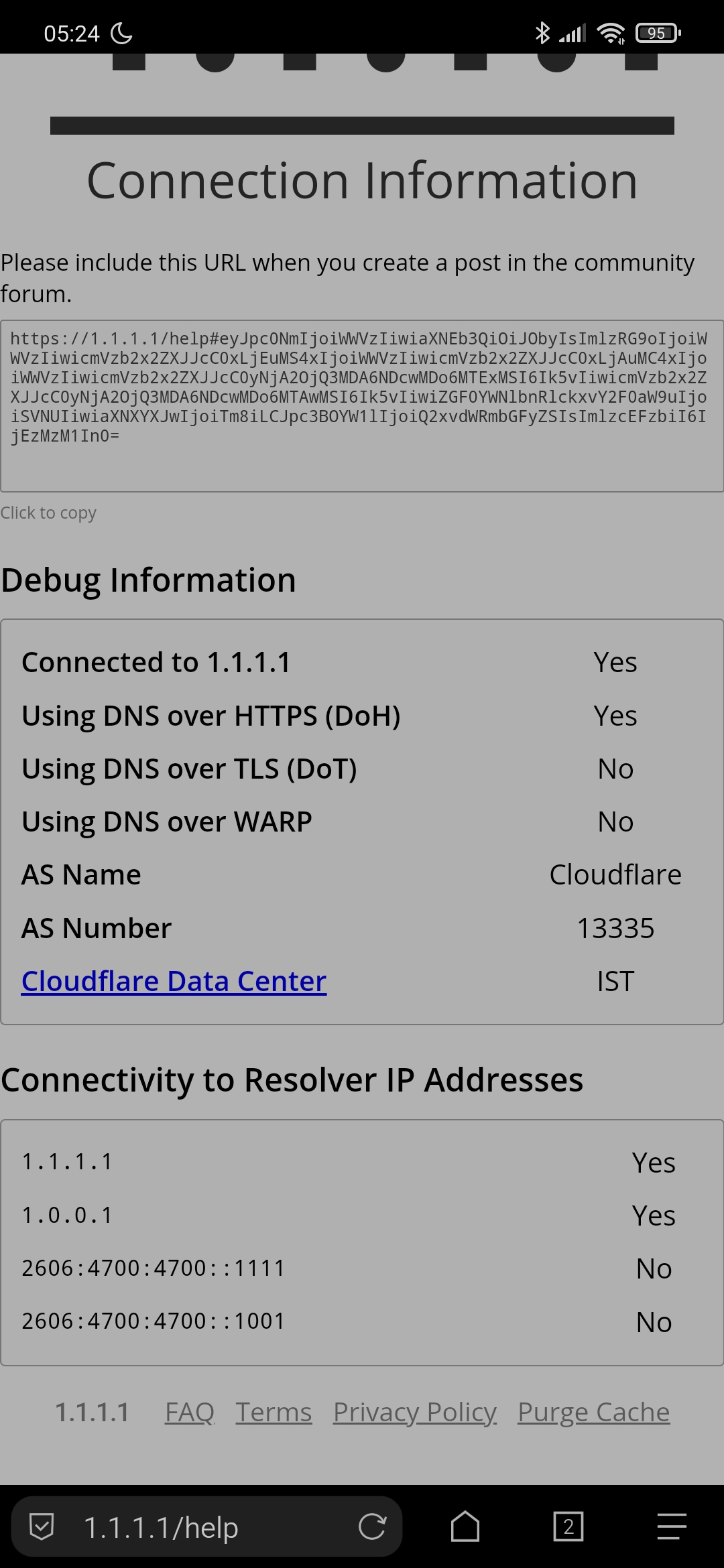

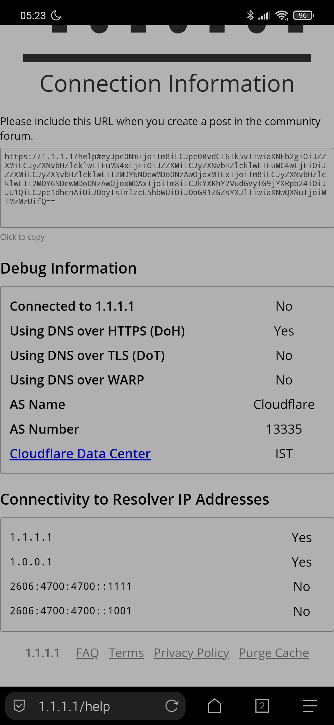

Sizler 1.1.1.1/help den sorgu yaptığınızda her seferinde aynı sonucu mu almaktasınız? Bende her seferinde farklı çıkıyor. Fırsat bulup kararlı sürüme yeni güncelledim. Test sürümde de böyleydi.
< Resime gitmek için tıklayın > < Resime gitmek için tıklayın > < Resime gitmek için tıklayın >
Bu mesajda bahsedilenler: @0ldskool

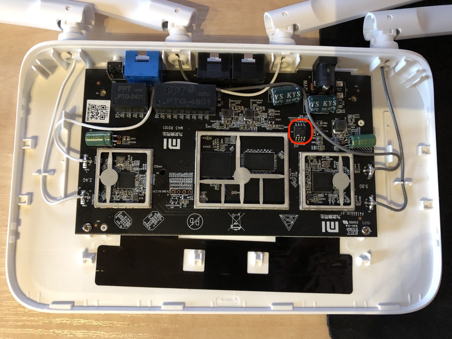

SPI flash'ı tekrar programlamanın herhalde en ekonomik yolu ch341a programlayıcıyla olur.https://www.direnc.net/ch341a-24-25-serisi-eeprom-flas-bios-usb
Programlanacak çipin yerini alttaki resimde işaretledim. Yazma işinden önce kendi yedeğinizi almayı unutmayın. Hatta iki defa okuma yapıp çift yedek alın. Aldığınız yedeklerin sha1sum doğrulama yapıp birebir aynı olduğundan emin olun. Yazacağınız dosyalar ilk mesajda mevcut. Rehber olarak da bu video iş görür. Kolay gelsin.https://www.youtube.com/watch?v=4qX2zihB6UE

Ben de böyle bir sorun yok.
1) Birden fazla DoH hizmeti kullanıyor musunuz?
2) Android kullanan arkadaşlar daha iyi bilir ama sanırım sorun belli bir sürüm üzerindeki android'deki hardcoded google dns kaynaklı olabilir. Evdeki diğer cihazlarda (windows'lu bilgisayar vs) da bu olay var mı?
3) Bir de firewall custom rule eklediniz mi? 53 portuna giden dns sorguları otomatikman sizin dns over https portuna yönlendirilmeli. Yoksa bu tarz sorunlar olabiliyor. Network -> Firewall -> Custom rules bölümüne
iptables -t nat -A PREROUTING -i br-lan -p udp --dport 53 -j DNAT --to 192.168.1.1:5053
iptables -t nat -A PREROUTING -i br-lan -p tcp --dport 53 -j DNAT --to 192.168.1.1:5053
ya da
iptables -t nat -A PREROUTING -i br-lan -p udp --dport 53 -j DNAT --to 127.0.0.1:5053
iptables -t nat -A PREROUTING -i br-lan -p tcp --dport 53 -j DNAT --to 127.0.0.1:5053
gibi bir kural ekleyebilirsiniz. 5053 kısmı sizin DoH için kullandığınız port numarası olmalı.
