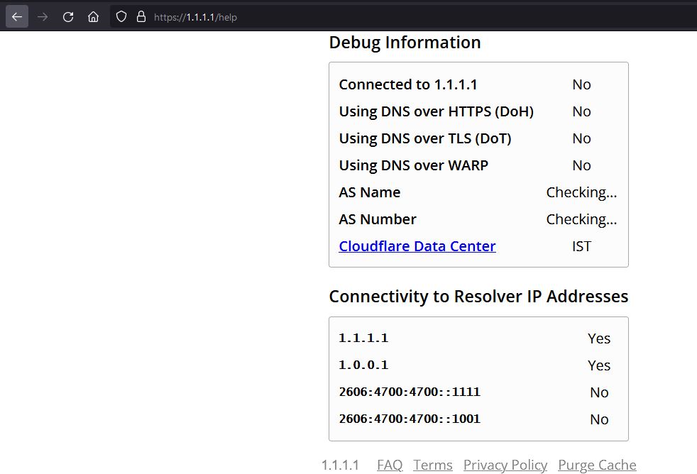

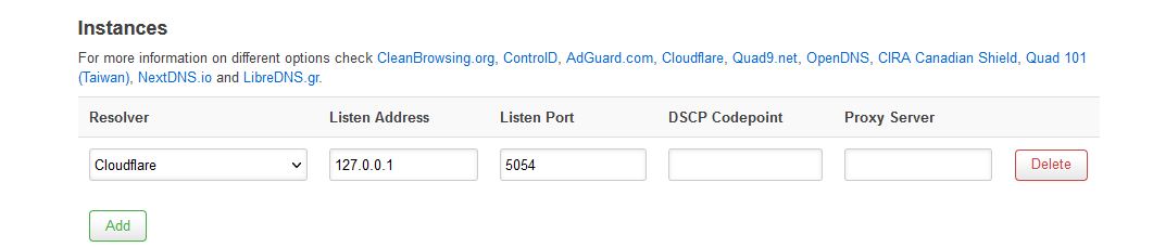

Bilgisayarı evde açacak zamanım olmadığı için bilgisayardan sorgu yapmayı ancak deneyebildim hocam. Durum bilgisayarda daha kötü. Aşağıdaki gibi. Temiz kurulum yaptım (ayarları saklamadan güncelle dedim). sadece 3 modül kurdum. adblock, sqm, http proxy. Dediğinizi denememiş, yapmamıştım. Simdi deniyorum. Teşekkür ederim. Geri bildirim yapacağım sonuç hakkında.
< Bu mesaj bu kişi tarafından değiştirildi agritux -- 18 Ekim 2021; 22:16:21 >
Bu mesajda bahsedilenler: @0ldskool

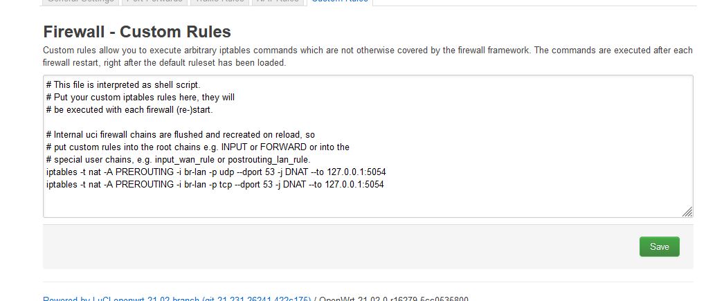

Olmadı hocam. Aşağıdaki gibi yaptım. Sonuç aynı.
Ekleme:
Aşağıdaki gibi şekillendirdim. Değişen olmadı. Acaba fikriniz var mı?
iptables -t nat -A PREROUTING -i br-lan -p udp --dport 53 -j DNAT --to 127.0.0.1:5054
iptables -t nat -A PREROUTING -i br-lan -p tcp --dport 53 -j DNAT --to 127.0.0.1:5054
iptables -t nat -A PREROUTING -i br-lan -p udp --dport 53 -j DNAT --to 192.168.5.1:5054
iptables -t nat -A PREROUTING -i br-lan -p tcp --dport 53 -j DNAT --to 192.168.5.1:5054
< Bu mesaj bu kişi tarafından değiştirildi agritux -- 18 Ekim 2021; 22:15:34 >

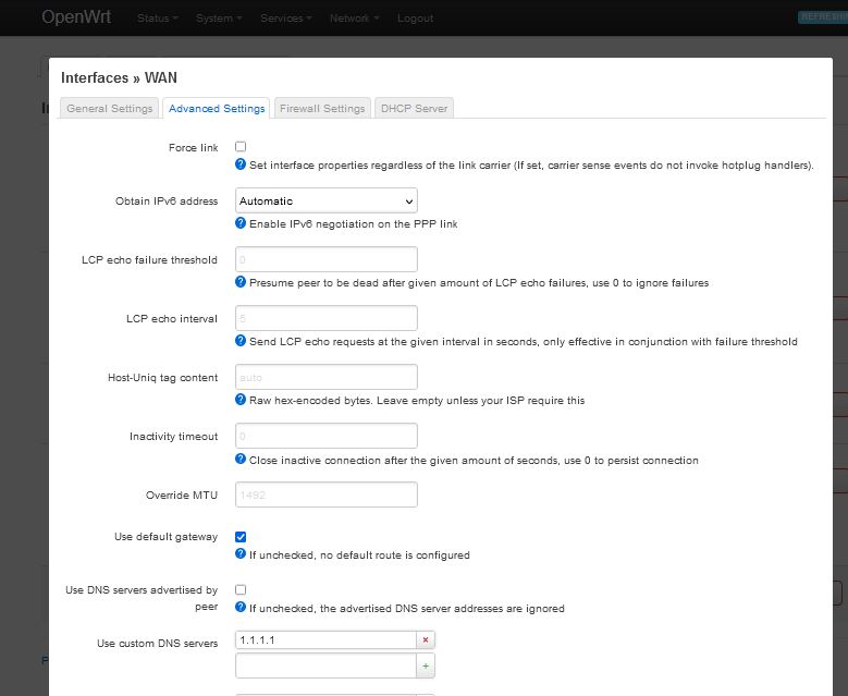

Hocam açıkçası ben openwrt'de dns yönetimini çok iyi bilmiyorum hatta kendimde bütün dns işini raspberry pi + cloudflared + pihole ile hallediyorum; ama şu geldi aklıma.
Acaba cihazda birden fazla dns mi tanımlı acaba? Yani hem dnsmasq + https-dns-proxy hem de DoH'suz haliyle dnsmasq mı dns çözüyor anlamadım tam. Böyle bir yes bir no olmasını çözemiyorum.
Bir adım ileri gidip LAN ve WAN bacaklarında farklı dns ayarı giriliyse onları 192.168.1.1'e ayarlayabilirsiniz. Mesela benim WAN bacağı upstream dns olarak 8.8.8.8 ile konuşuyor, siz onu DoH için 192.168.1.1'e çekip deneyebilirsiniz.
Bu mesajda bahsedilenler: @agritux

Hocam Dns için bir şey kullanmıyorum. interfaces den ayarladım. o da şu şekilde; Lan da bir şey girili değil, Wan (pppoe) de 1.1.1.1 girili. Burada mı hata yapmışım acaba

Deneyelim hemen. Hocam size zahmet WAN'daki 1.1.1.1 'i değiştirip 192.168.1.1 yapıp tekrar test eder misiniz? Ayar yaptıktan sonra geçerli olması için cihazı reboot etmeniz gerekebilir.
4 yıl
Yok hocam reboot da ettim olmadı. Artık tüm liste hiç checking bile demeden hızlıca "no" olarak geliyor. DOH da mı bir ayarı yanlış yaptım desem, google'ı kaldırdım sadece. başka bir şey yapmadım. DNS ayarlamıştım, şimdi onu da kaldırdım. adblock bozuyor olabilir mi ki? adblock kendi dns sine mi yönlendiriyorki?
Hocam adblock suçlu. onu disable yaptım. wan'a dns ataması yaptım düzeldi.
Adblock ayarlarında dns ile ilgili ayarlara bakacağım.
Ancak kimsenin böyle bir sorun yaşamıyor olması garibime gitti. sanıyorum ki çoğu kişi kullanıyor openwrt
< Bu mesaj bu kişi tarafından değiştirildi agritux -- 18 Ekim 2021; 22:45:16 >
4 yıl
Adblock kuruluysa o da yapıyor olabilir geriye bir tek o kaldı zaten. Bu iki şeyi dnsmasq ile beraber çalıştırmak çok karışık. Adblock kendisi DoH falan bakmadan doğrudan bir tane upstream dns provider'a soruyordur belki.
