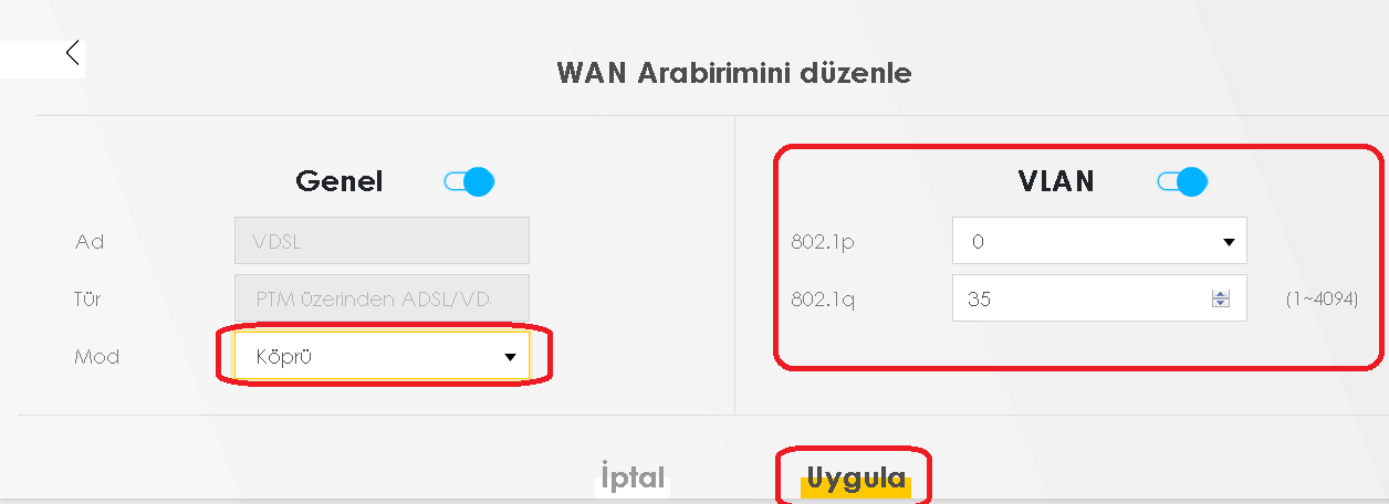

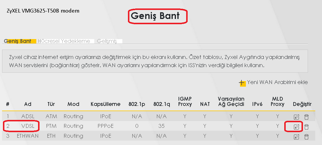

W
4 yıl
ZyXEL VMG3625-T50B modem ve vdsl internet kullanıyorum. WAN ayarlarından bridge mode'a alırken VLAN ayarı modem'de 35 olarak ayarlı zaten. dolayısıyla Mi Router 4A stok yazılım'da ister otomatik yapılandırma ister özel isp modu nu seçeyim pppoe bağlantısı gerçekleşiyor
openwrt'de de durum aynı benim internet vdsl olduğundan sanırım VLAN ID ayarı yapmaya gerek kalmadan pppoe bağlantısı sağlanıyor.

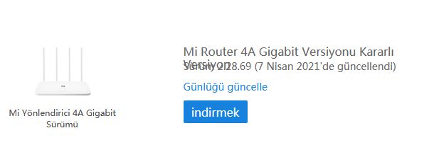

4 yıl
ben superonline fiberdeydim 10 yıl. sonra vodafone fibere geçtim. dandik hg255 modemini söktüm direk xiaomiyi bağladım. ilk aldığım zamanki yazılım neydi hiç bakmadım ama bu son yazılımdan şüpheleniyorum kesintiler için. sabah uyanıyorum internet yok gece gitmiş ve bir daha ip alıp bağlanmamış. open wrt yükleyebilirim ama benim seviyem ortalama. bana ugun bir anlatım bulamadım yoksa deneyecektim. cihazı çöp yapma riskini alamadım. çalıştığı zaman çok memnunum cihazdan hala. zaten 2.4 ü kapattım sadece 5 ghz kullanıyorum wifide. ethernet olarak da bilgisayar kasası ve mi box 4s bağlı. sorun yaşamaya devam edersem sanırım satacağım ve tp link asus falan alacağım
Bu mesajda bahsedilenler: @wa$abi
W
4 yıl
bağlantı kopması ile ilgili bir önerim yok maalesef.
bu arada 7 Nisan 2021'de 2.28.69 yeni firmware çıkmış galiba miwifi_r4a_all_cddf4_2.28.69.bin bu Çince sanırım
< Bu mesaj bu kişi tarafından değiştirildi wa$abi -- 13 Ekim 2021; 18:36:19 >
Bu mesajda bahsedilenler: @eskieriksoncu
