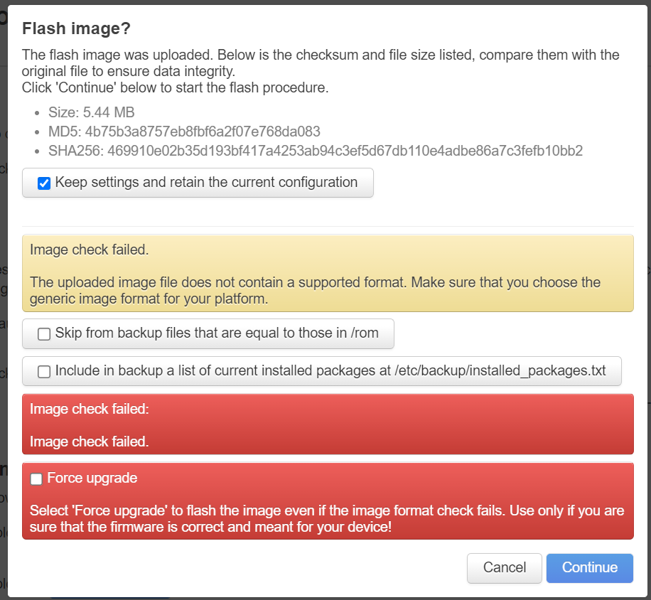

SnapShot üzerine yeni SnapShot flashlerken LuCI'den mi yapıyoruz yoksa SSH bağlanıp kendimiz mi yüklüyoruz?
LuCI'den yapınca böyle bir uyarı ekranı çıkıyor, bir sıkıntı olur mu? :

Luci kuruluysa luci üzerinden yapabilirsiniz pek farketmez. Tabii isterseniz ssh ile devam edebilirsiniz. Alışkanlığınıza bağlı.
Cihaz ile uyumlu doğru dosyayı yüklediğinize eminseniz devam edebilirsiniz. Eğer dosya ile ilgili bir sorun yoksa da; muhtemelen cihaz dts ile alakalı bir değişiklik yapılmıştır hazırda kurulu olan ile yüklenecek arasında fark var diye uyarı veriyordur.

LuCI üzerinden imajı yazdırdım, reboot yaptığında LuCI uçtu.SSH bağlanıp manuel olarak LuCI'yi tekrar kurdum ve arayüze girebildim ancak daha önce kurduğum bütün paketler silinmişti, tekrar kurmak durumunda kaldım.
Aslında backup seçeneği vardı flashlamadan önce ama dediğim gibi daha yeni yeni alışıyorum OpenWrt'ye.

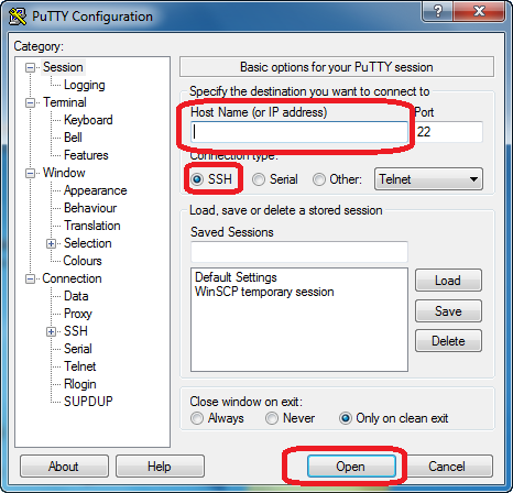

çok kolaymış gibi görünen LAN adresini değiştirmek aslında bu işin en zor kısmı. bunu yaptıktan sonra diğerleri çok kolay
modemden gelen kabloyu çıkarın. router ile pc arasında kablo olsun sadece
LAN IPv4 address değiştirmenin pek çok yolu var
burada 2 yöntemden bahsediliyor
https://forum.donanimhaber.com/xiaomi-mi-router-modelleri-ve-openwrt-firmware-ana-konu-openwrt-21-02-0-yayinlandi--135790478-35
putty indirin
router SSH ile bağlanma Putty
host name or ip adress yazan yere router ın LAN ip NO giriyoruz
O da değiştirilmediyse 192.168.1.1 dir
connection type:SSH
Open diyoruz
terminal ekranı açıldıktan sonra
login as: root
password: şifreyi (şifreniz görünmez) yazıp Enter a basıyoruz
uci set network.lan.ipaddr=192.168.2.1
uci commit && /etc/init.d/network restart

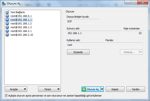

winscp scp connection diye google dan araştırın
benim önerim ise winscp adlı program ile LAN IPv4 address i değiştirmeniz, gayet kolaydır
winscp-scp ile router a bağlanıp etc/config içersindeki network dosyasını winscp nin kendi düzenleyicisi ile editleyerek modem adresi 192.168.1.1 ise router LAN adresini örneğin 192.168.1.2 veya 192.168.1.4 veya 192.168.1.9 v.b gibi değiştirebilirsiniz ben genelde 192.168.1.8 yapıyorum
