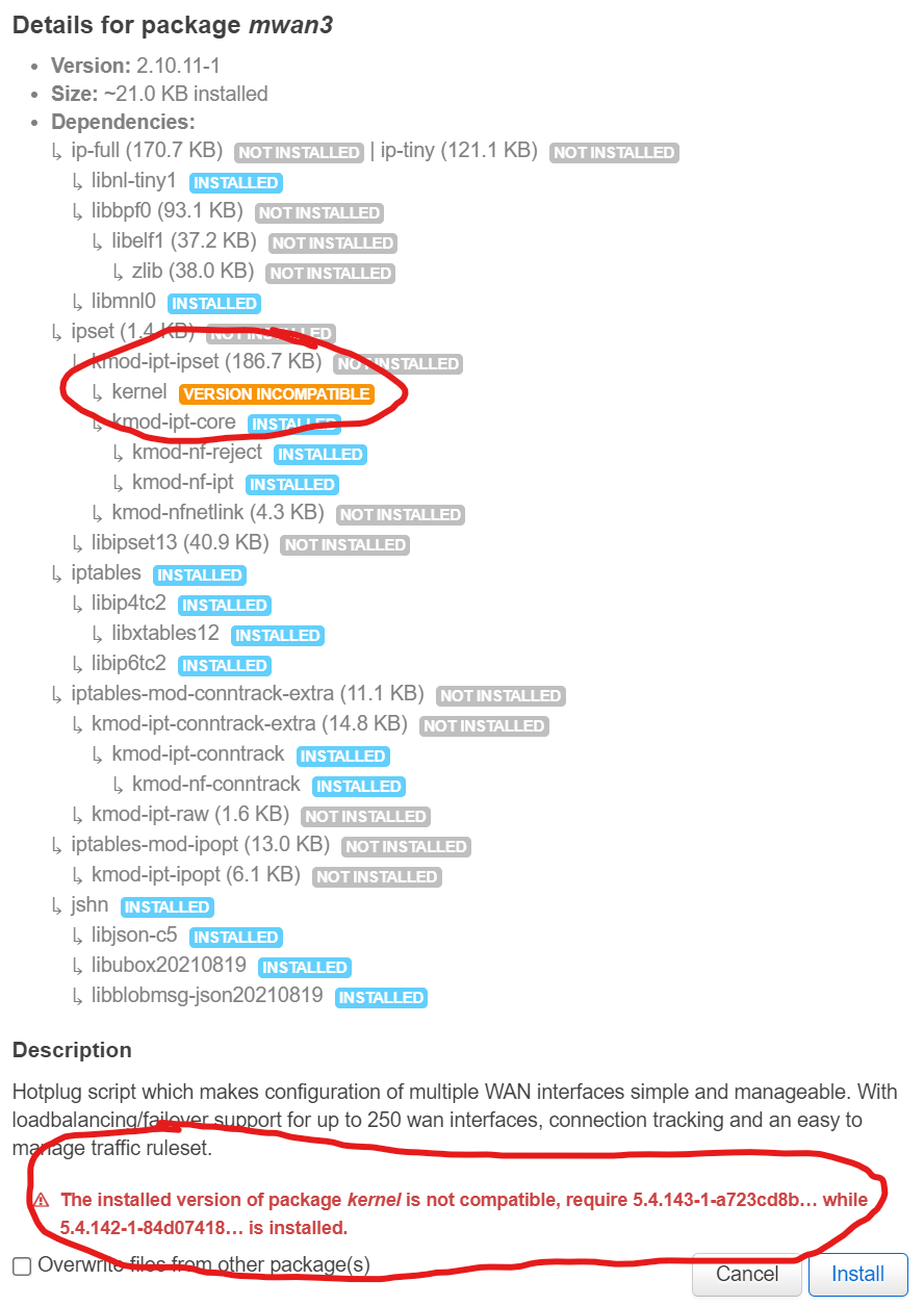

mwan3 paketinde kernel uyumsuzluğu hatası veriyor acaba bu yüzden mi ben çalıştırmayı beceremedim?

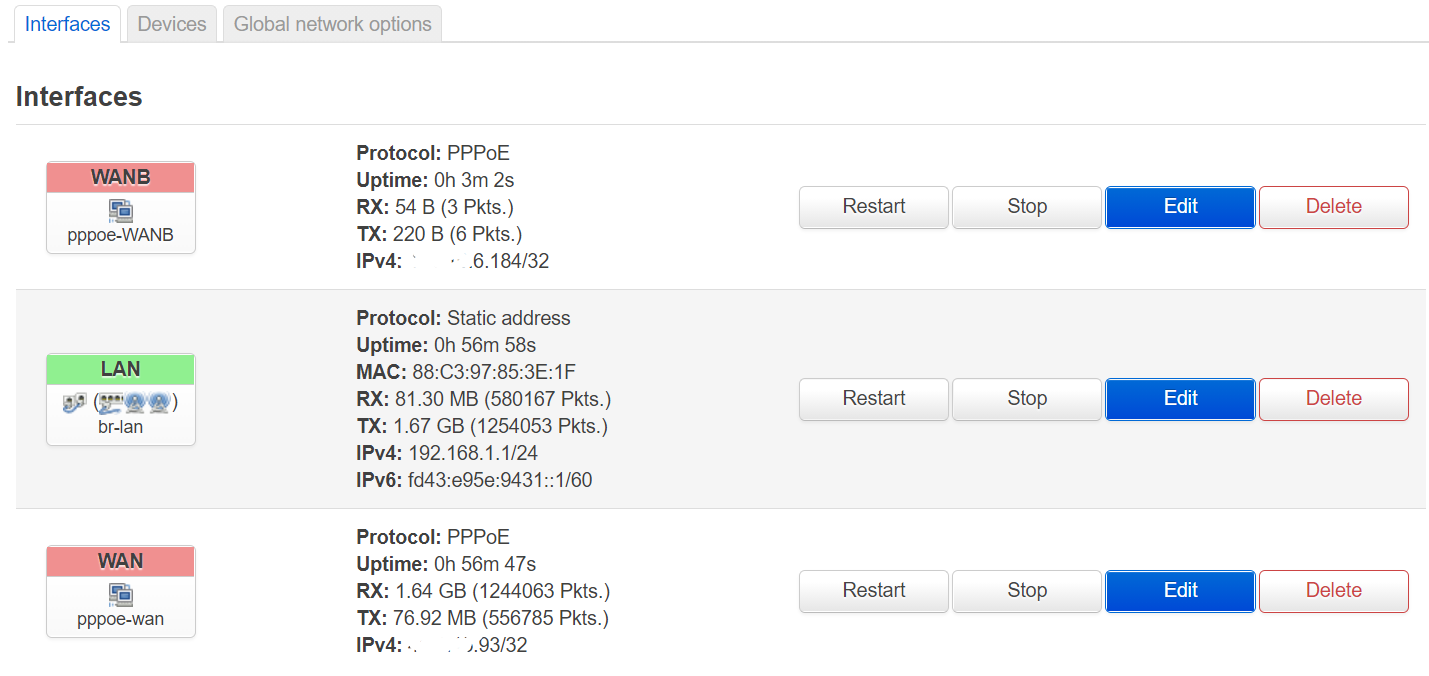

EDiT : Kurduğum zaman paketi kuruyor hatta LUCI olan GUI'sini de yüklüyorum menüler açılıyor ama Load Balance çalışmıyor "WANB disabled" görünüyor seçeneklerde.

Bildiğim kadarıyla AC2350'nin şuanda sadece snapshot firmware desteği var. Snapshotlar'da da neredeyse her gün kernel sürümü güncellenir. Eğer kurulum yaptığınızla günle aynı gün bu kmod bağımlılığı olan paketleri kurmazsanız; atıyorum bir sonraki gün kurmak isterseniz bu sefer kernel uyumsuzluğu nedeniyle kuramazsınız.
Eğer kurulu olan snapshot eskiyse cihazı güncelleyip tekrar deneyebilirsiniz. Onun dışında bir sorun olacağını sanmıyorum.
