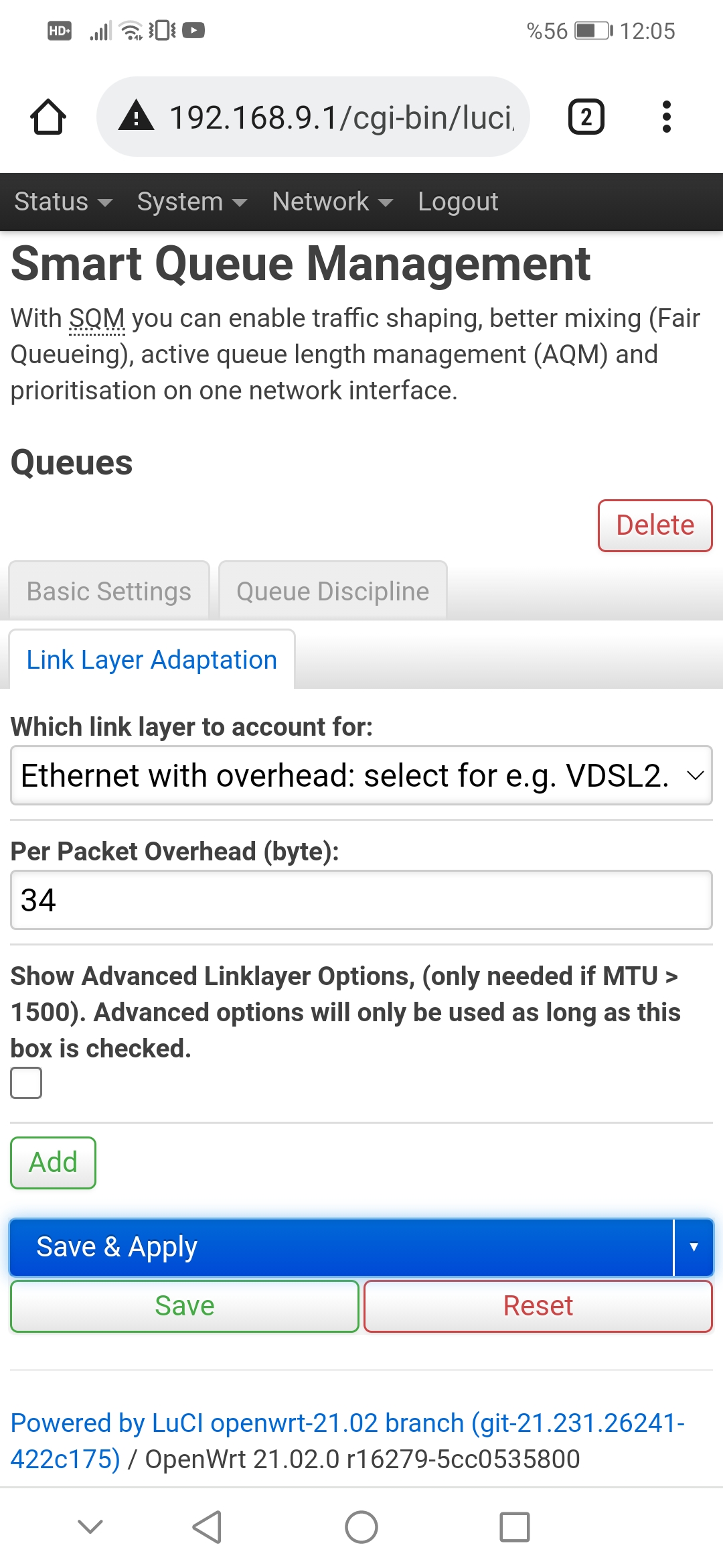

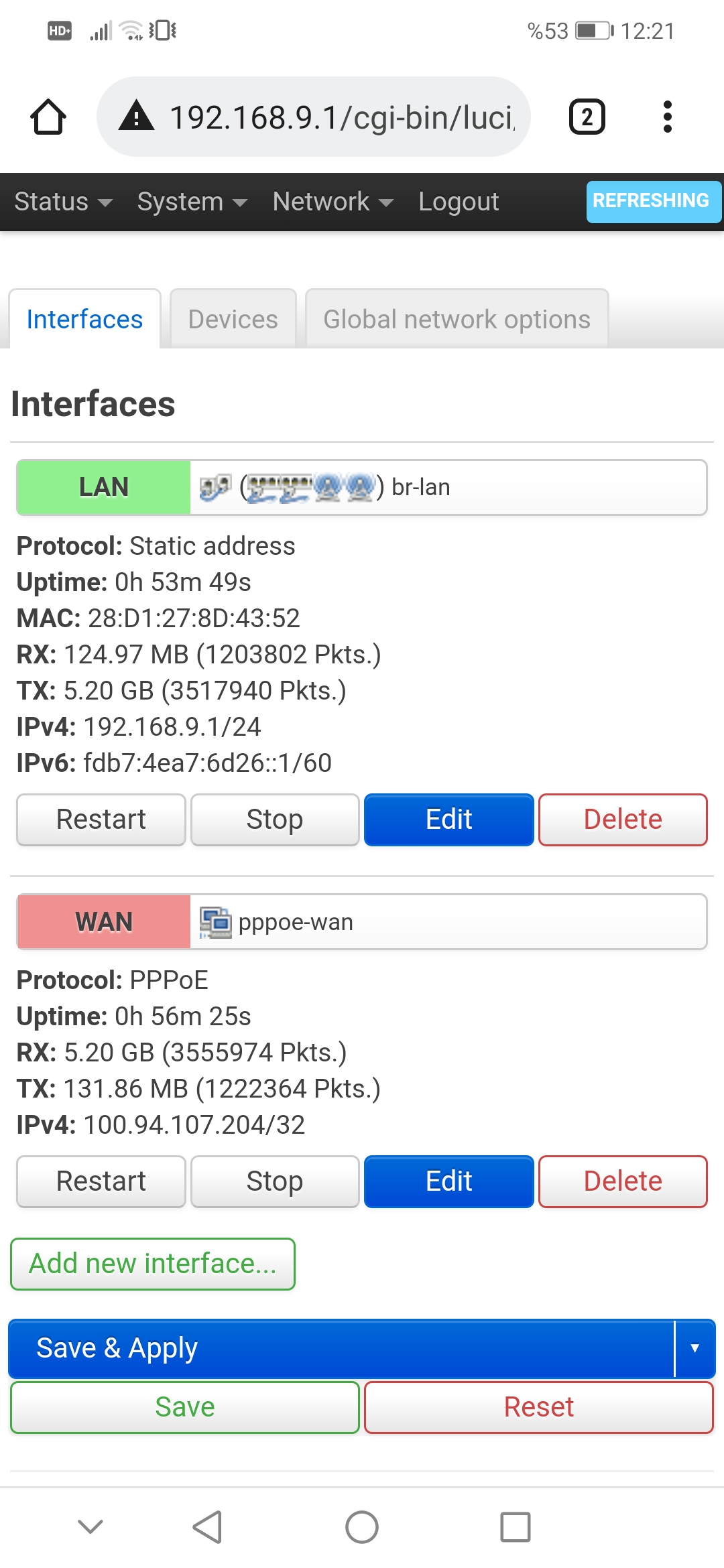

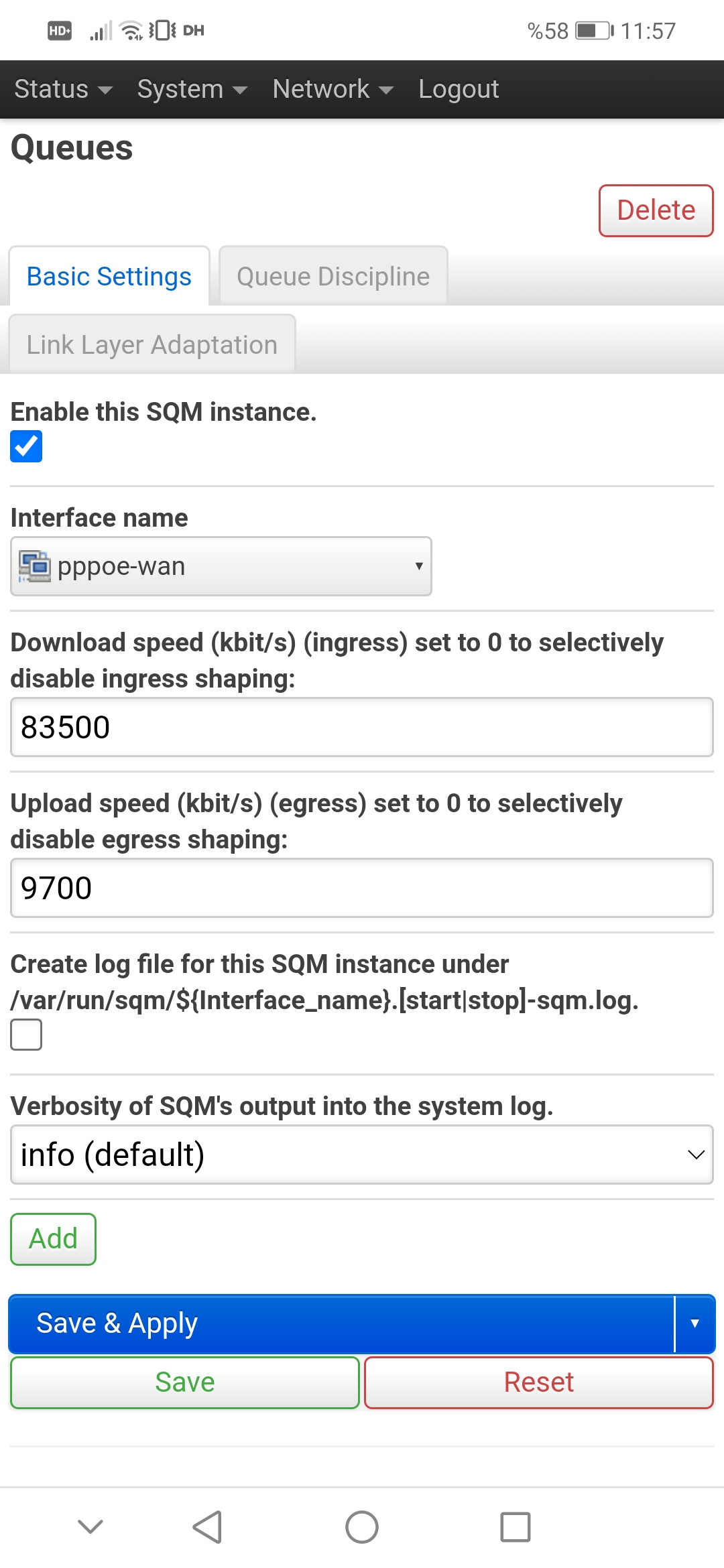

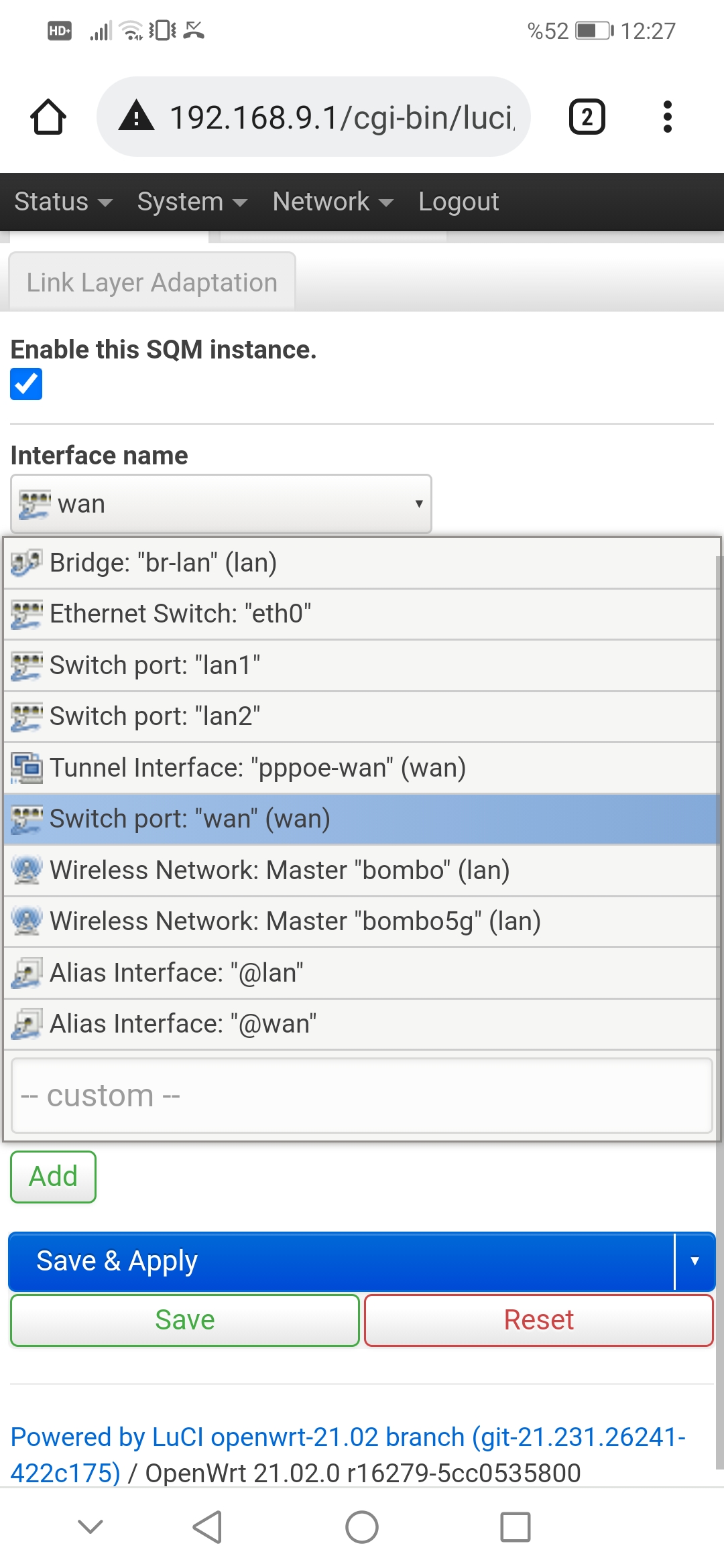

Sqm ile ilgili bir yardıma ihtiyacım var. interface name olarak Doğrudan pppoe-wan mı seçmek sağlıklı olur? Ayrıca per pocked overheaded 34 mü olmalı sabit
Çok teşekkürler, ilginize< Resime gitmek için tıklayın >
< Resime gitmek için tıklayın > < Resime gitmek için tıklayın > < Resime gitmek için tıklayın >

pppoe-wan seçmeniz yeterli olacaktır.
Bir önceki sayfamda linkini verdiğim, sqm için ince ayarlar messjına göz atmanızı tavsiye ederim. Kendim de dahil 3 kişide verdiğim ayarları kullanıyorum. Herkes halinden oldukça memnun :)

Evet PPPOE bağlantısını seçmeniz en sağlıklısı olur. VDSL için ben 44 kullanıyorum öncesinde 34 kullanıyordum ama 44'ün daha sağlıklı olduğunu gördüm benim bağlantım için uzun süredir böyle kullanıyorum sorunsuz. Download kısmına 0 yazıyorum çünkü full hızda download yapsam bile Bufferbloat sorunu yaşamıyorum. Ama upload kısmına 7000 yazıyorum çünkü upload ederken ping 300 falan oluyor.. Upload hat hızım 8 megabit bu arada. 1 megabiti nefes alması için feda ediyorum sanki çok fazla upload varmış gibi.. Eskiden 4 megabit upload vardı 3 yapmak zorunda kalıyordum. Pandemi sağolsun 8 yaptılar bir 25 sene sonra falan 10 yaparlar umarım..

Tıkanıklık diyebiliriz kısaca. Bufferbloat sorununuz varmı yokmu kontrol etmek isterseniz en kolay yolu fast.com sitesinde hız testi yapın. Download yaparken ping değerine bakın, hiçbirşey yapmazken ping değerine bakın, ardından upload yaparken ping değerine bakın. Eğer normalde hiçbirşey yapmazken ping değeriniz 30 ise ve download yaparken yüklüyken yani, ping değeri 160 ms oluyorsa, download değerini 3-4 megabit düşük olarak ayarlayın SQM'de. Ama bende download yaparken fazla yükselmediği için ben 0 yapıyorum yani downloadda bir kısıtlama yapmıyorum.
Upload yaparken yüklüyken yani ping değeriniz yine aynı şekilde aşırı yükseliyorsa bu sefer Upload kısmına 1 megabit düşük olarak ayarlayın SQM'yi.
Ardından tekrardan test yapıp bakın. Yüklüyken 10-15 ms yükselmesi normaldir, ama 160- 300 ms olması anormaldir. SQM bu sorunu çözer işte. İnterneti stabil ve sorunsuz yapan şey olduğu için çok önemli bir eklenti. Olmazsa olmaz benim için.
