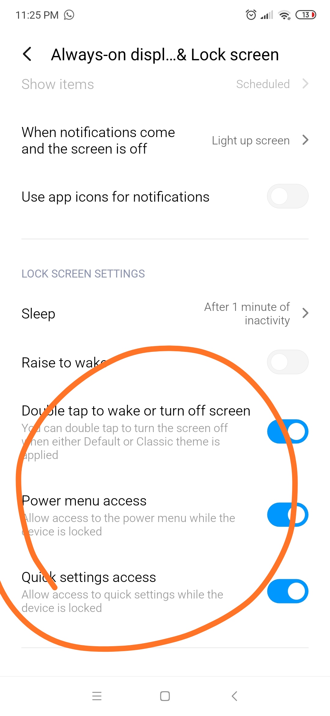

Always-on ve kilit ekran ayarlarına girin direk orada.

Çok geçmiş olsun, ses kısma ve güç tuşuna 15 sn kadar basmayı dener misiniz birde? Üst ışıkta tepki oluyor mu?

Orijinalden alıntı: theVerge
Bende yok galiba

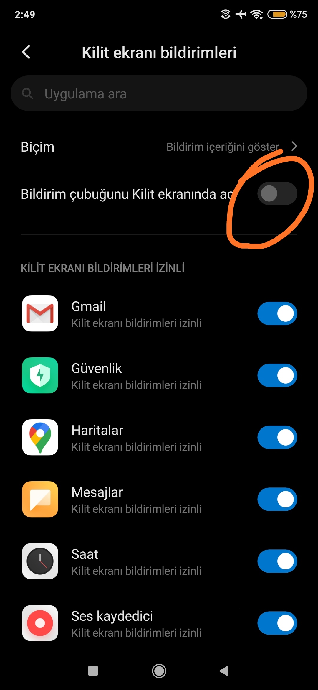

Ayarlar kilit ekranı bildirimleri yaz
İşaretli duruma getir.

Bu android 9 sanirim, android 10 da yeri degismis.
