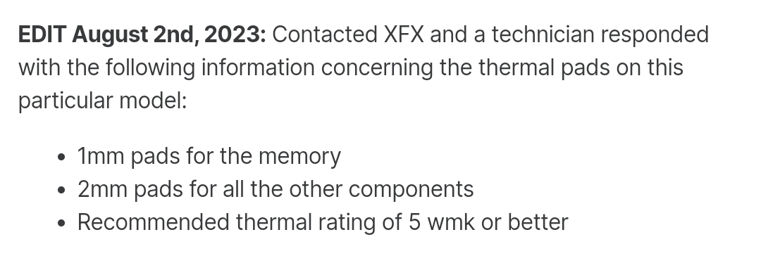

bu seri sorunlu arkadaşlar, sinerji üzerinden aldığım kart 110 derece hotspot göremeye başladı. fan hızı 3300 rpmleri görüyordu ve kart throttle oluyordu.
aynı sorun benimle birlikte aynı kartı alan arkadaşımda da yaşandı. forumda da benzer vakalar gördüm. adrenalin içindeki stress test ile bakabilirsiniz, sizin kartta da benzer bir sorun var diye yorumluyorum.

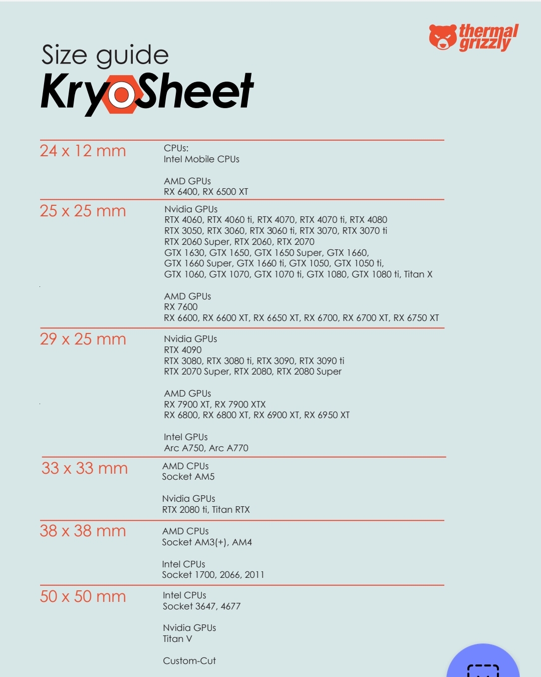

Benim bildiğim riskli bir uygulama o. Onun yerine kryosheet tarzı bir ürün koysalar sorun kökten çözülür.
