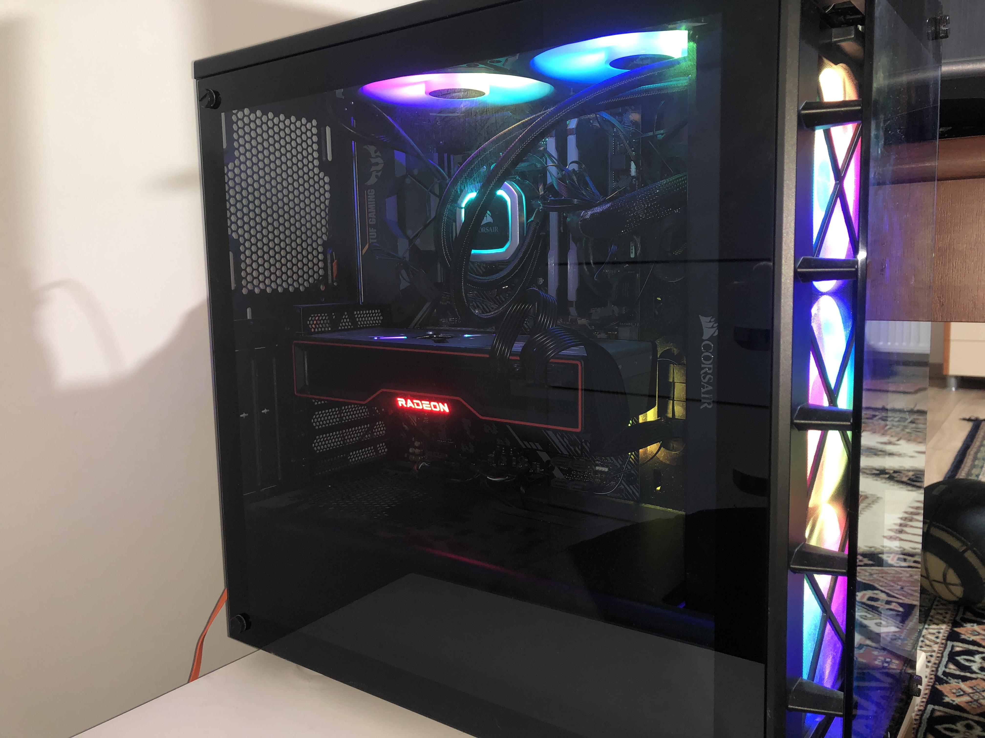

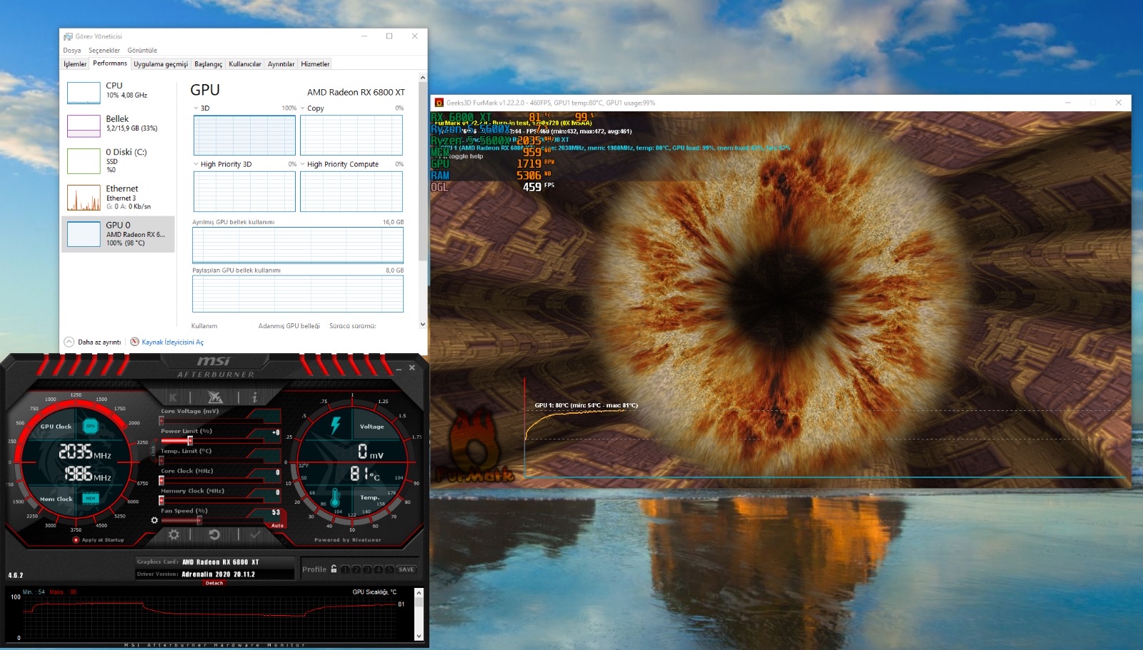

Elinize sağlık hocam güzel inceleme.Isınma konusuna ayrıca değinmenizi isterim. Sizin kasada extreme düzey hava akışı var. Fakat benim corsair icue 465x kasada ekran kartı kısa sürede 100 derecelere ulaşıyor. Ayrıca bu sıcaklık değerlendirmelerinde hangi kısım doğru. Görev yöneticisi ve aidata64te 98-100 dereceler gösterirken Msi afterburner ve Furmark 80 dereceler gösteriyor. Ekran kartını yakmayalım kasada 5 fan var sadece egzoz fanı yok. Fanlar balanced moddayken bile ısınıyor hemen kasanın içi.Birde kasanın yapısı itibariyle Sıvı soğutmayı öne koymak zorundayım.

Hocam Elimi uzattım hava akışına baktım ekran kartı acayip ısınıyor, ısınan hava yükseliyor yukarıdaki 140 lık fanlar yetmiyor kesinlikle egzoz fanı olmalı bu kartın sıcaklığını dışarı atmak için. Öndeki fanlar anca radyatöre yetiyor onun pek faydası yok gibi temiz hava girişinde
