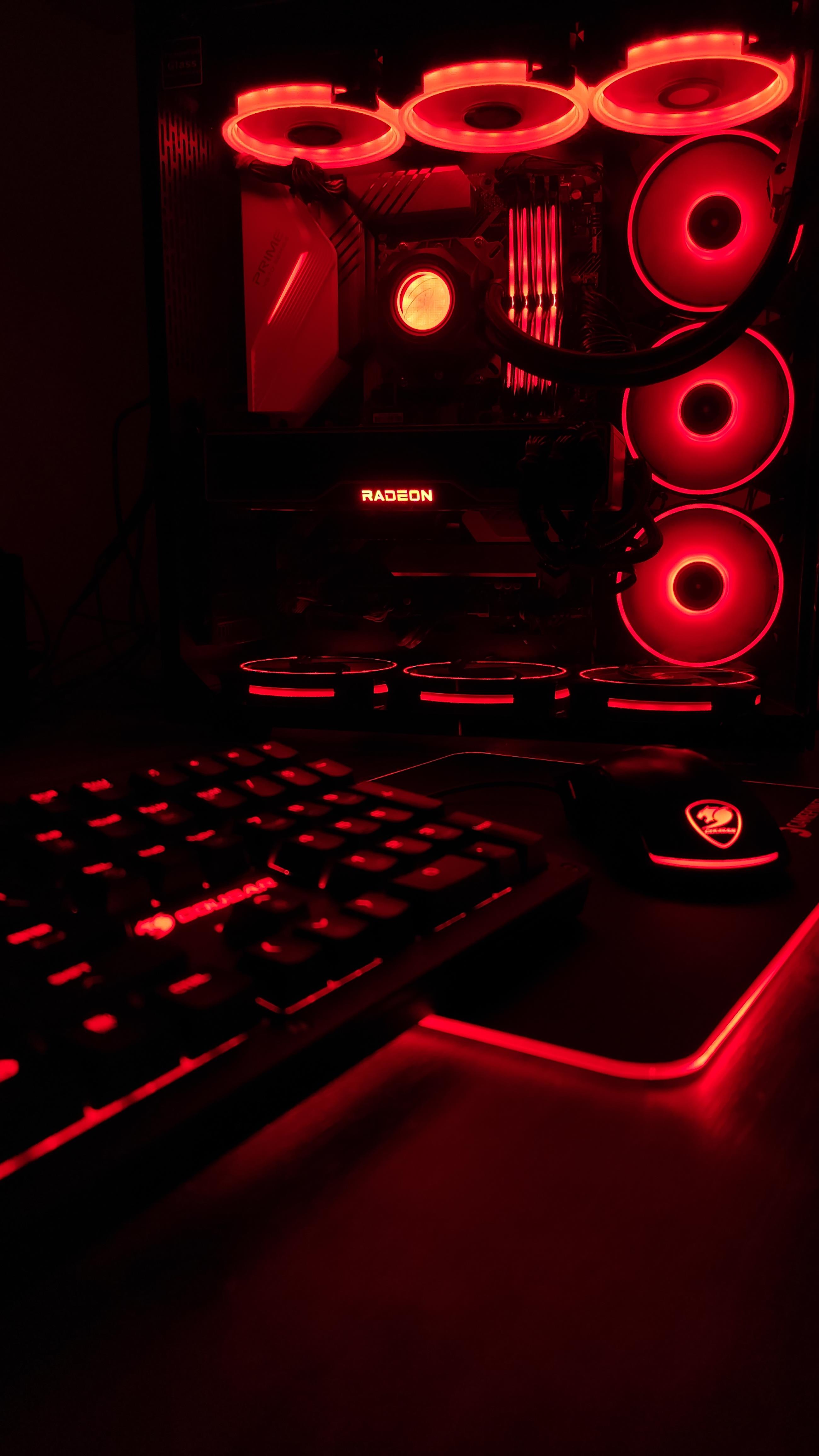

Kart kompakt boyutlarda olduğu için eğilme sarkma gibi durumlar hiç yok. Gayet dümdüz duruyor PCı16x slotunda. Sistemden emekli olan Zotac GTX1070 AMp 8GB modeli ile bir fotoğraf ekliyorum. 8GB diye tekrar belirteyim. 2 nesil sonra 3070'e 8GB Vram koyan Nvidiaya da buradan selam söyleyelim , 1070'te de 8GB var sayın nvidia.
Yeni ve eski partnerlerimle fotoğraflarımızı da eklediysek , teknik özellik tablosu ve testler ile devam edelim.
