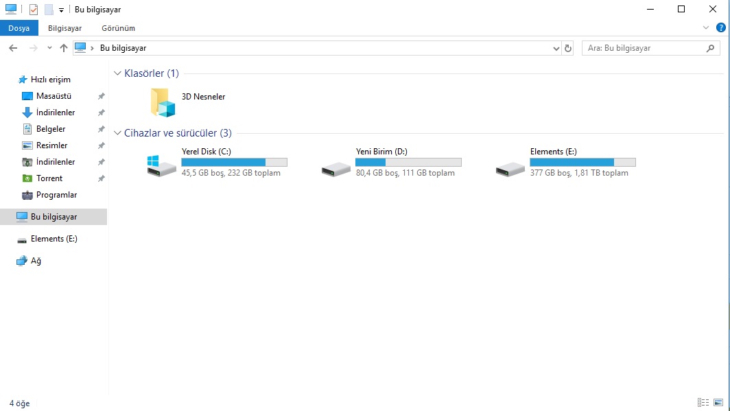

3d nesneleri buradan nasıl kaldırabilirim? Elimde önceden hazırlanmış reg dosyası var oradaki tüm gereksizleri(resimler,videolar) kaldırıyordu.Bunu kaldıramadı.
Edit:
;3D Objects
[-HKEY_LOCAL_MACHINE\SOFTWARE\Microsoft\Windows\CurrentVersion\Explorer\MyComputer\NameSpace\{0DB7E03F-FC29-4DC6-9020-FF41B59E513A}]
[-HKEY_LOCAL_MACHINE\SOFTWARE\Wow6432Node\Microsoft\Windows\CurrentVersion\Explorer\MyComputer\NameSpace\{0DB7E03F-FC29-4DC6-9020-FF41B59E513A}]
Girdinin altına bunu yazdım bida ekledim kalktı.
