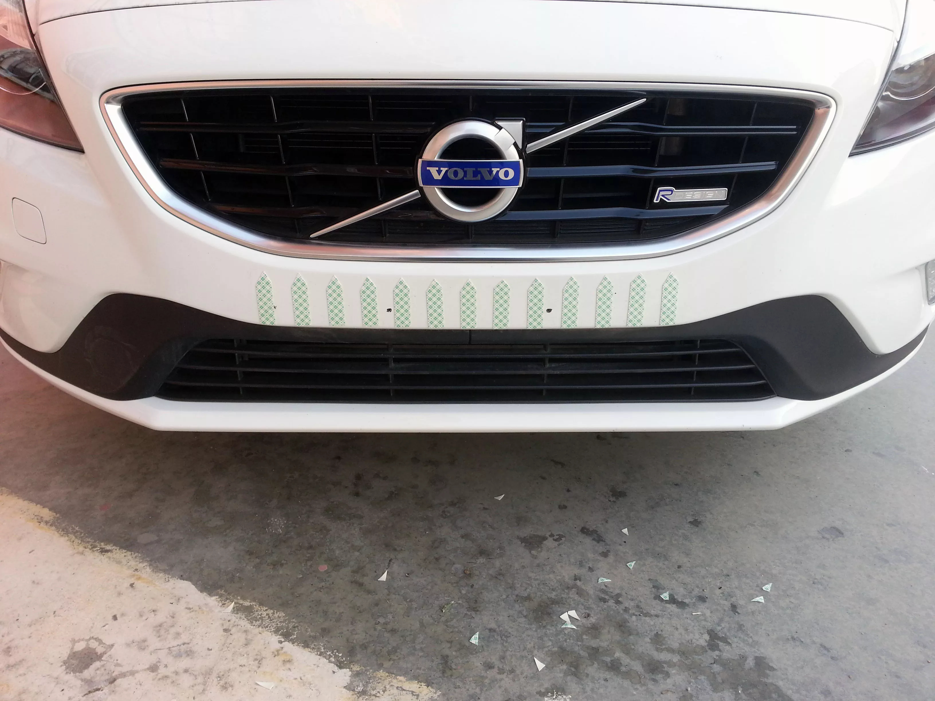

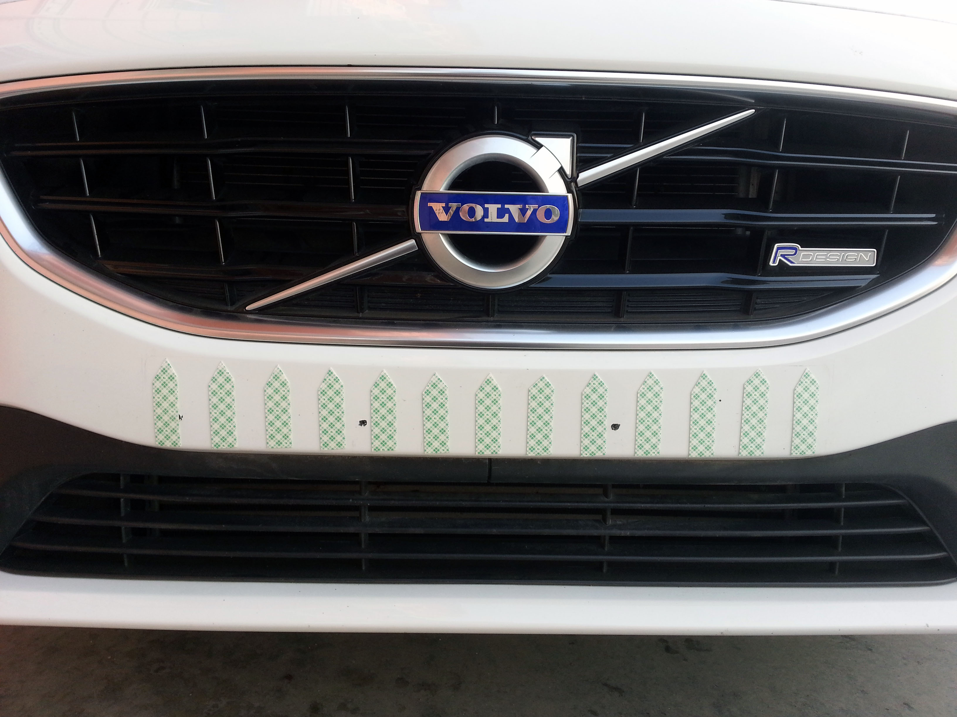

Mezcar'dan Fuat Bey kızmasın ama plakalık çerçevesi gözüme kötü göründüğünden çıkarttım attım.
Suya dayanıklı 3M çift taraflı köpük bant ile plakayı aşağıda göreceğiniz şekilde yapıştırdım. Tabi ypıştırmadan önce kolonya ile hem tamponu hem de plakanın arkasını iyice sildim.
Sonuç: Yarım saat bekledikten sonra plakayı yerinden milim kaydıramadım. Hatta dışarı doğru çekerek sökmek istediğimde plaka yamulmaya başladı sanki tamponla tek vücut oldular.

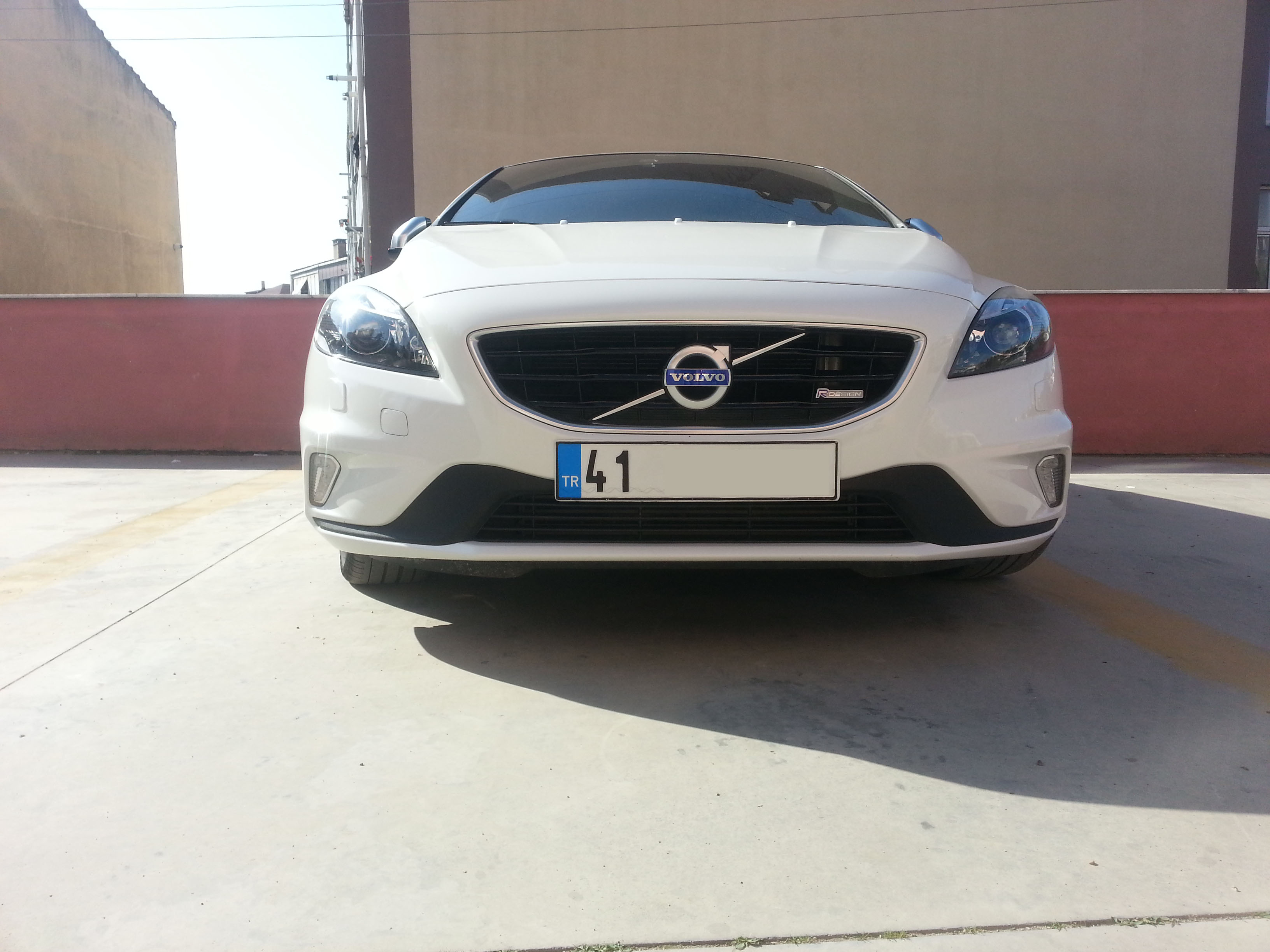

Hocam öncelikle tavsiyeniz için teşekkür ederim. Plakanın çerçevesini de silince hakikaten iyi durdu.
Keşke plakaları yapıştırmadan önce akıl edebilseydim diyorum.
Ama böylesi de çok zor olmadı. Önce plakanın numara ve harflerini kağıt ve bant yardımıyla maskeledim. Ardından selülozik tiner ve temiz bir bez yardımıyla çerçeveyi itina ile yok ettim. İki plaka toplam 1 saatimi aldı.
Aracın son durumu da şu şekilde oldu:

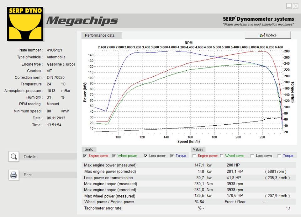

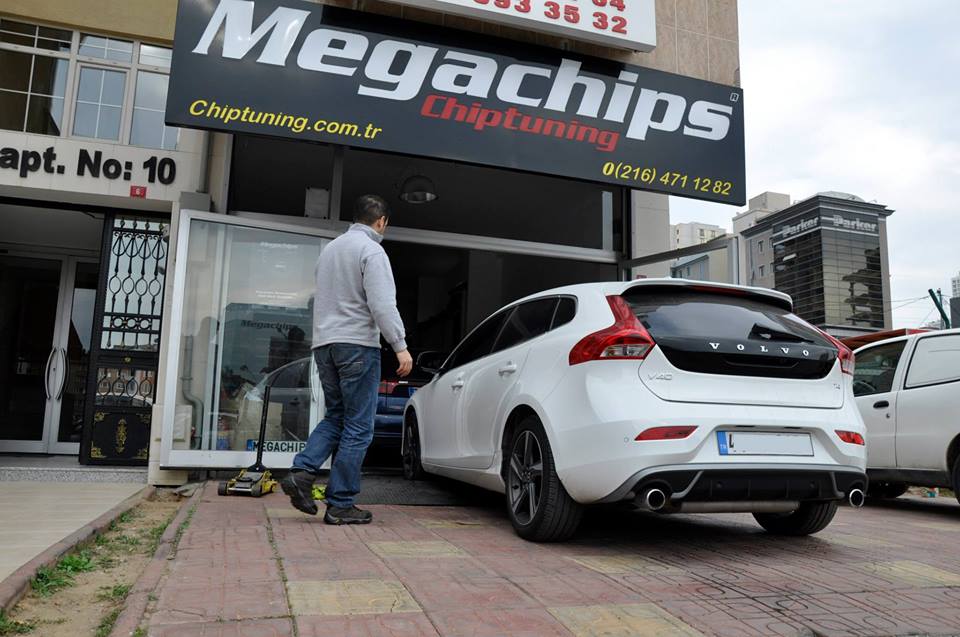

İlave olarak, forumdan bir arkadaşla beraber(kendisinde V60 Powershift T4 var) araçların çip olayını da hallettik. Şu an aşağıda göreceğiniz üzere araç, rahatlıkla 200HP üreten bir makina haline geldi; nazar değmesin.
Yakıt olarak eskisinden bir farkını görmemekle beraber(biraz daha süre geçtikten sonra daha net yorum yapabilirim), hızlanma esnasındaki koltuğa yapıştırma etkisinde hissedilir gelişme var diyebilirim. Kafa kafaya yürüdüğümüz 3.20d'ler şimdi ne yapacaklar merak ediyorum.
Not: İşlem öncesinde motor 180 değil 173HP çıkmıştı.

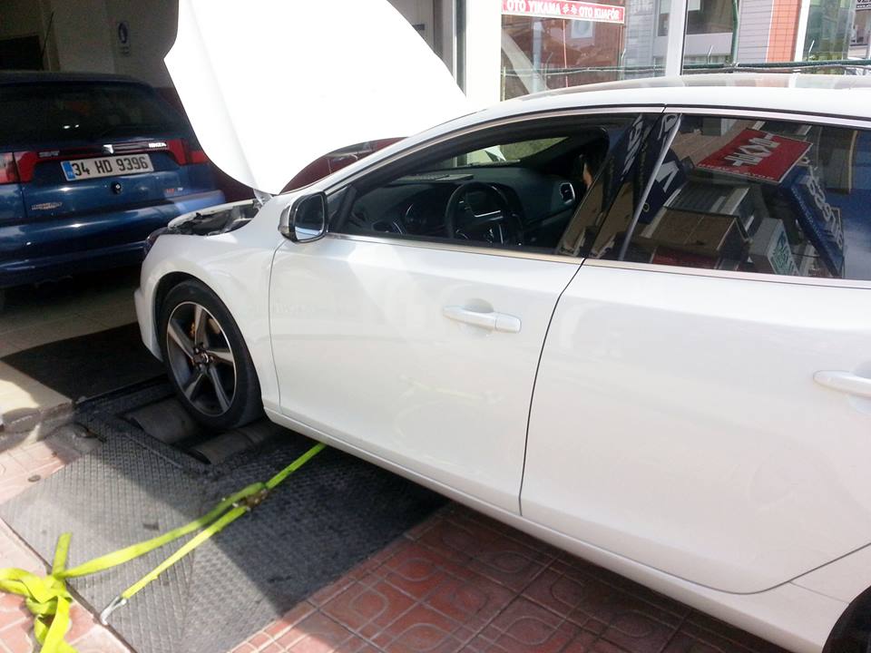

Evet matadorun bahsettiği gibi 3 gün ara ile araçlarımıza chip tuning uygulattık. İşlem öncesinde benim aracımın dyno sonucunda da 168 hp ve 254 nm sonuç çıktı. (2011 model V60 T4)
İşlem sonrasında araç 202 hp ve 296 nm gibi bir değere ulaştı. Araçlarımızda bulunan ecoboost motorlar çok daha fazla güç üretebileceği halde sorun yaşamamak adına sınırlı bir artış yaptırmayı tercih ettik.
İşlemden sonra aracın ara hızlanmaları belirgin şekilde değişti. Hatta 3. Viteste gazı köklediğimde araç patinaj çekiyor. Önümüzdeki günlerde gps vs destekli olarak 0-100 testi yapacağım. Sonrasında iyileşmenin ne civarda olduğunu sizlerle paylaşırım.
