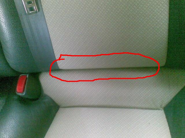

Birazdan arabanın koltuklarını gündüz gözüyle tekrar kontrol edeyim bakalım. O videolarda koltuğun sırtlık ve oturma kısmı arasında gözüküyor bağlantı yeri. Oraya bakmamıştım. İnşallah vardır. Yoksa satarım s60'ı...
Baktım şimdi. Elimi sırt ve oturma birleşim yerinden içeri doğru soktum. Elime demir parçaları geldi ama koltuğun iskelet sistemi midir, yoksa isofix bağlantısı için konan bir demir midir anlayamadım.
< Bu mesaj bu kişi tarafından değiştirildi HiGHWAYMOUSE -- 26 Ekim 2010; 12:48:40 >
15 yıl
Benim koltuk böyle bir şey...Kırmızı ile işaretlediğim yere ancak elim giriyor. Başka kontrol edilecek yer yok.

volkan hocam,
Sanırım dediğin vidaları buldum. Alt minderi yukarıda fotoğrafta gösterdiğim yerden şöyle bir kaldırınca vidanın birinin ucunu gördüm. Koltuğu tam kaldıramadığımdan (ön taraf bir yere bağlı gibi. Nasıl tamamen minder kısmını kaldırabilirim biliyorsan makbule geçer) diğerini ancak el yordamı ile arayabildim. Ve ikincisi de sendeki gibi hafif çarprazında elime geldi.

Dostum,
Minderi kaldırmak için minderi iki ucundan (sağ - sol) yukarı çekip yukarı kaldırman lazım. (nasıl açıklamaydı ama?)
Minder sadece ön kısmından ve sağ-sol karşılıklı iki yuvaya oturuyor. Mekanik bir kilit sistemi alt minder için yok.
Önce minderin ön kısımlarını kaldırırsan ve minderin önü hafif yukarıda olduğu durumda öne doğru çekersen yerinden kurtulur.
Yerine takarken de önce arka kısmını oturtup sonra öndeki iki yuvaya sabitlemen gerekiyor.
Azıcık kuvvet lazım, S60'ına o kadar da acıma.

Ben koltuğun öyle sökülebileceğine ihtimal vermediğimden uzadı aslında bu iş. Senin fotoğrafa bakıyorum bakıyorum "alalala bu koltuğun altkısmı" niye böyle diyorum. "Acaba çocuklar altını ıslattığında koltuğa zarar vermesin diye öyle muşambadan birşey mi döşemiş" diye de düşünmedim değil...
Fakat az önce o aralığa elimi sokup şöyle bir çekince koltuk minder kısmı arka taraftan çıktı. O zaman beynimde çakan şimşekler ışığında olay aydınlandı.
Tamamen sökmeyi ise birazdan deniyecem inşallah. Bir ara ben turbo valfindeki sorunun kaynağını bilmeden önce karbon clean yaptırarak sorunu belki çözerim diye düşündüğümde gittiğim Bosch servisi bir türlü koltukları sökememişti. Umarım senin tarifinle kolayca hallederim. Ondan sonraki koltuk almaktı, bağlantı demirlerini ısmarlamaktı falan bilahare hallederiz artık. Yeterki olduğunu ve nasıl olacağını bilelim...
