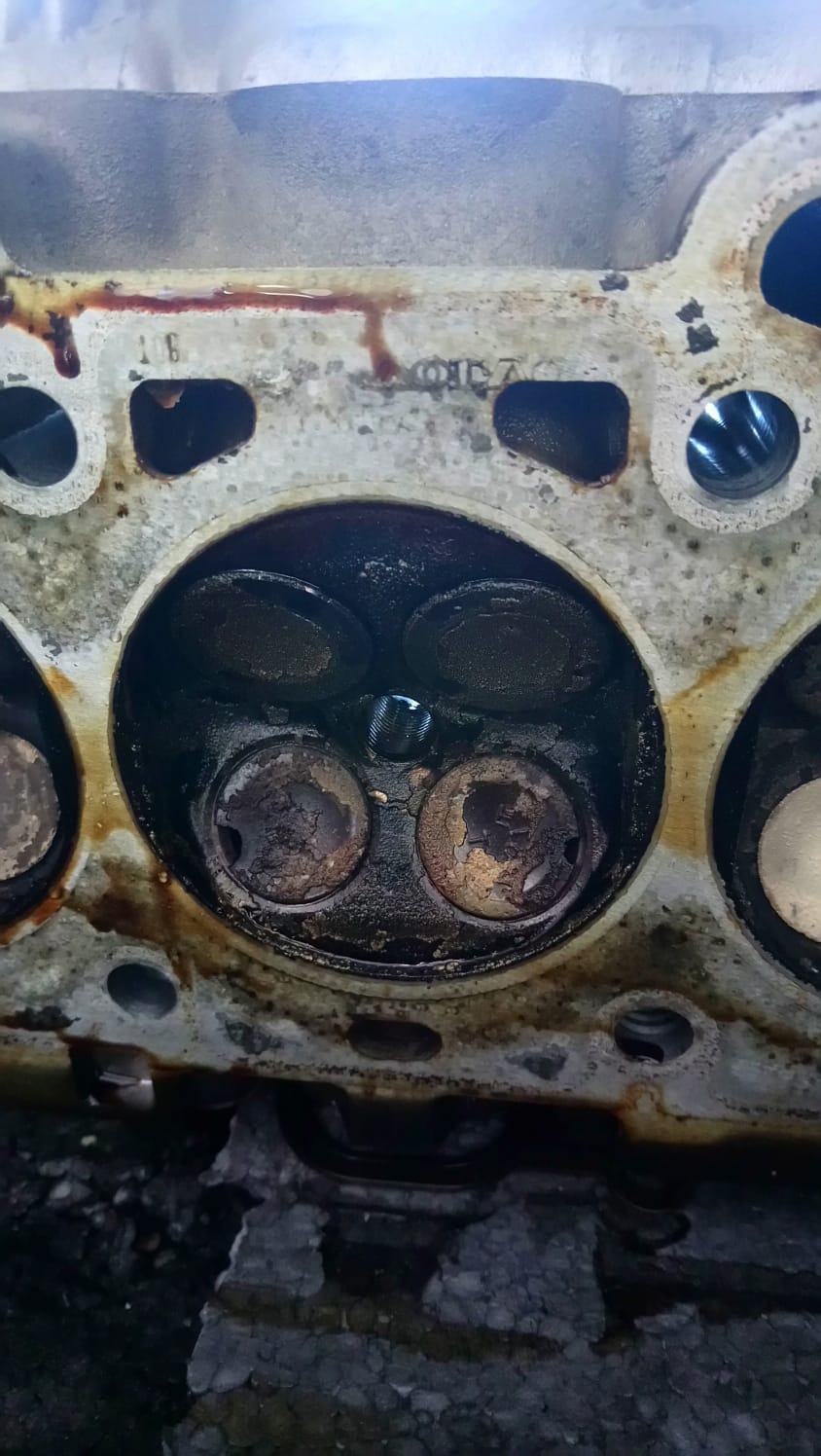

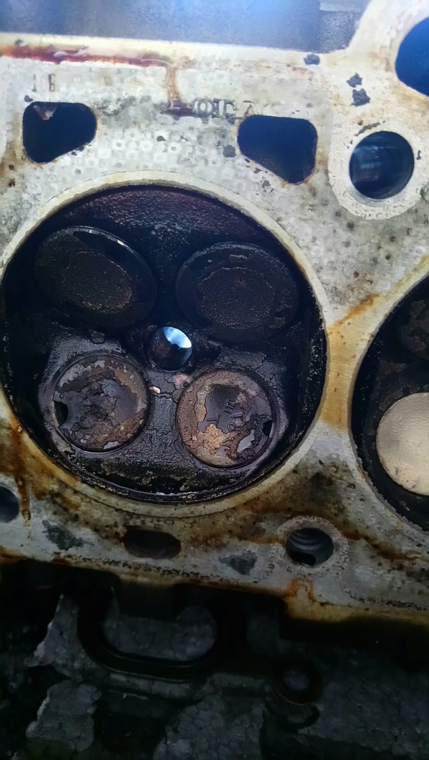

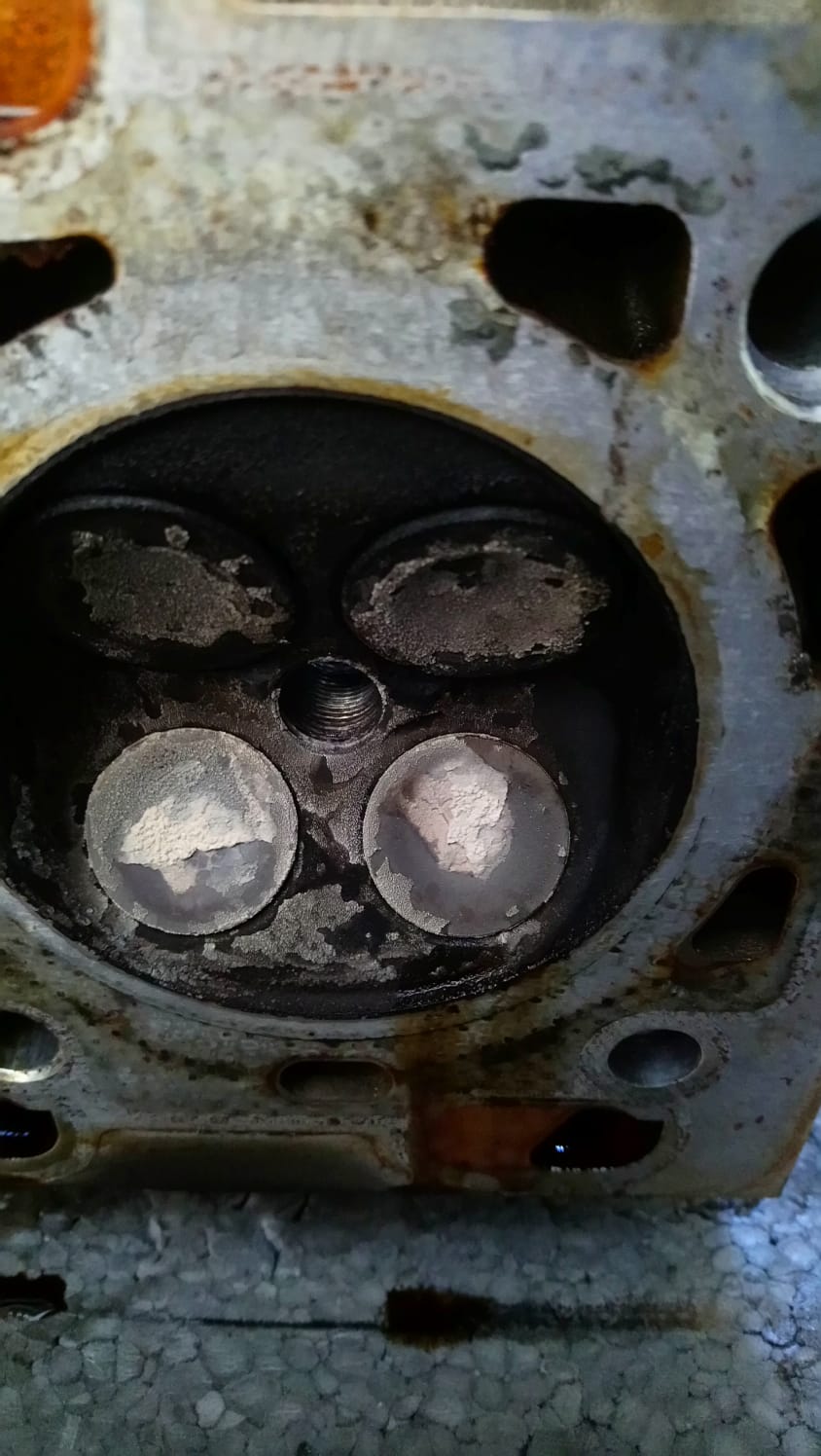

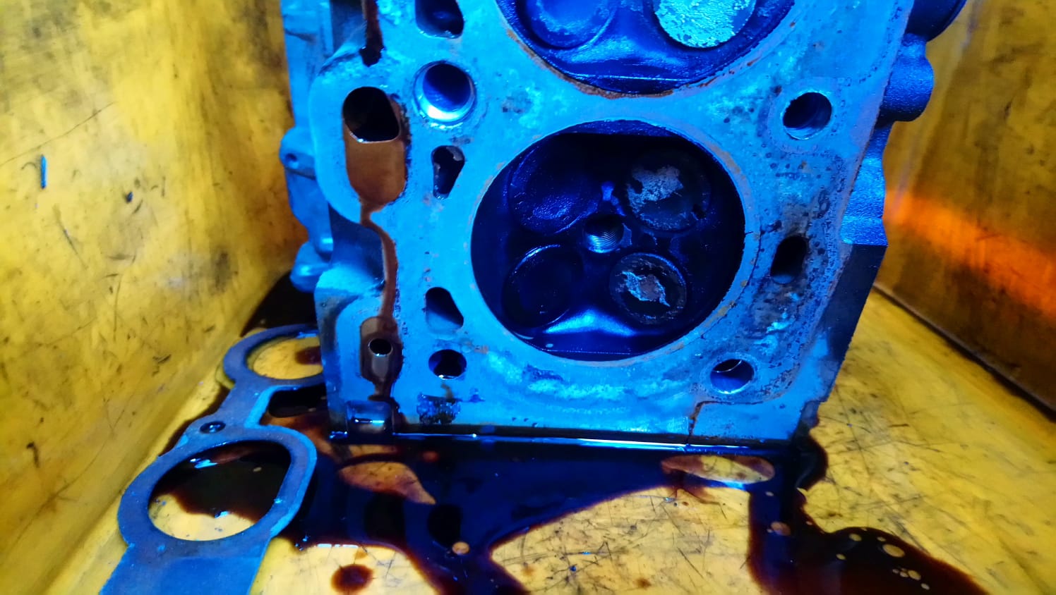

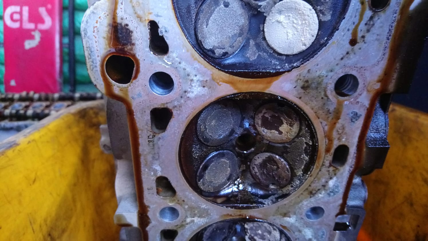

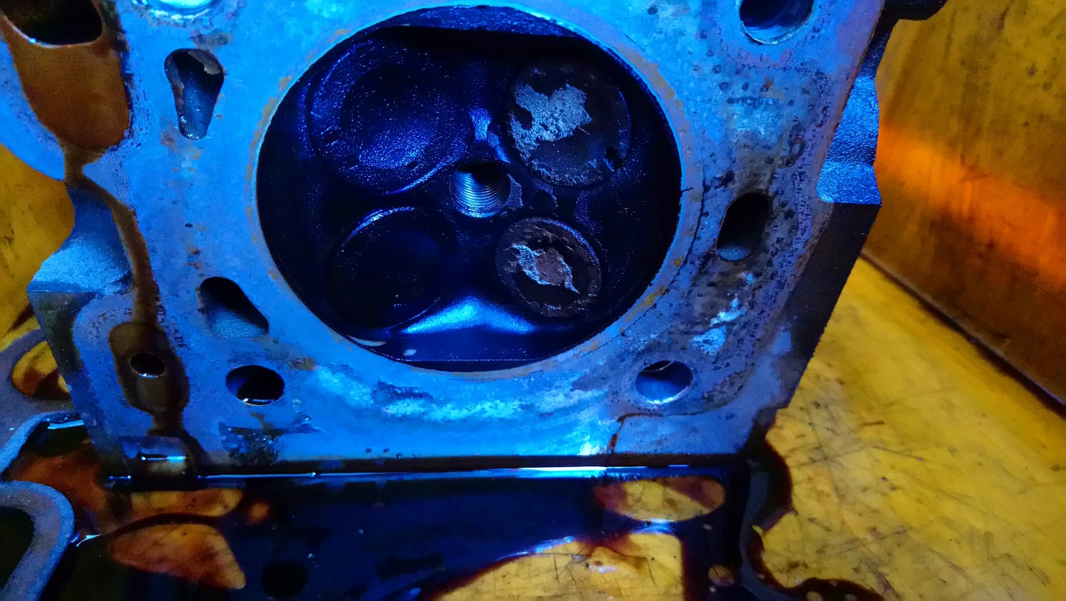

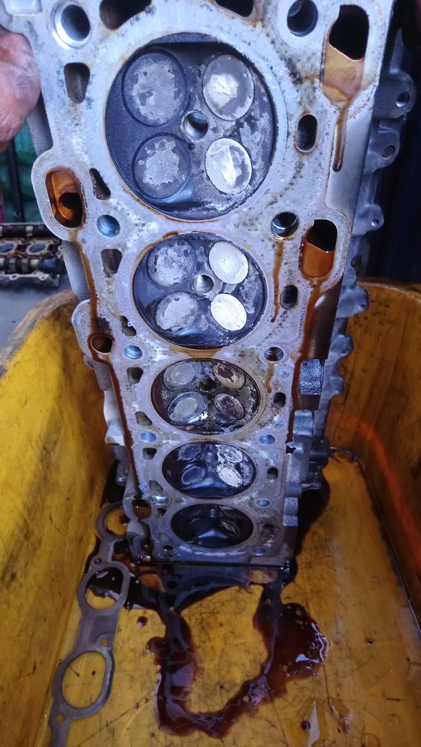

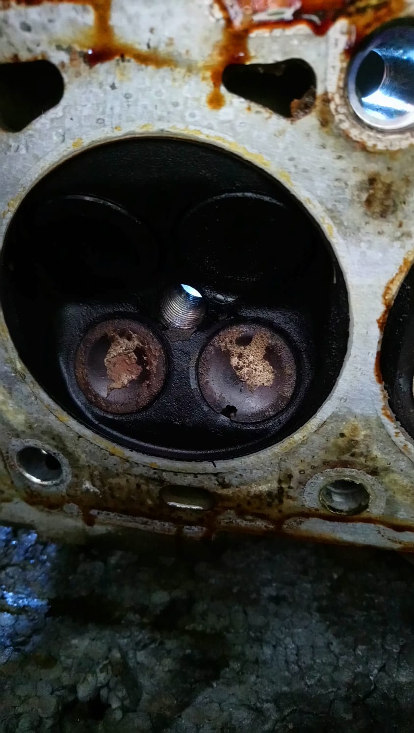

Aracım 2005 Volvo S60 2.0 T, LPG konusunda kısa vadede tasarruf edelim derken uzun vadede masraf mı yapıyoruz anlayamadım. 2 yıllık LPG kullanımı sonrası orijinal paslanmaz çelik volvo sübaplar eridi. Masraf şu anki kur fiyatlarıyla yaklaşık 3850 TL . LPG ile kullanan arkadaşlar özellikle uzun yolda mümkünse benzinle gitmeli diye düşünüyorum. Bu arada yağ değişim periyodum 7000 km de bir Castrol 5w-40. LPG kiti Prins VSI-2.
Saygılar;< Resime gitmek için tıklayın >< Resime gitmek için tıklayın >< Resime gitmek için tıklayın >< Resime gitmek için tıklayın >< Resime gitmek için tıklayın >< Resime gitmek için tıklayın >< Resime gitmek için tıklayın >< Resime gitmek için tıklayın >

Hocam AFR ayarı yaptırmış mıydınız? Veya yol ayarı?
Çünkü eski kasa S40'ların fabrika sübapları LPG'ye dayanıklı üretilmiş. S60 da benzerdir bence.
Aklıma gelen tek ihtimal LPG'nin fakir karışımda kalması. Bu da silindir içi sıcaklıkları çok yükseltir.
Bu arada çıkan masrafı biraz detaylandırma şansınız var mı? işçilik ve parça ücretleri ayrı ayrı ne kadar mesela?

AFR ayarı 2 yıl içinde iki defa yapıldı motor arıza lambası kullanım süresince hiç yanmadı. Benim kullandığım motordaki(B5204T5) sübaplar S60 2,4 fabrika çıkışlı CNG-LPG motorla aynı, Ancak karışım ayarından çok benim en çok şüphelendiğim araç son zamanlarda sübap kayıtlarından yanma odasına yağ alıyordu yokuş aşağı gaz kestikten sonra ciddi mavi duman atıyordu.İl dışında olduğum için ustama götürememiştim bi müddet böyle kullanmak zorunda kaldım .Yapılan işlemler için ustamın yazdığını paylaşıyorum,

O zaman yağ kaçağından olma ihtimali daha yüksek. Çünkü mantıklı değil yani fabrikadan LPG'li çıkan aracın sübap eritmesi.
95-04 S40'ların bütün motorlarında sübaplar LPG'ye dayanıklı, ciddi derecede fakir karışım olmadığı sürece sübap sorunu yaşanmıyor onlarda. Dediğiniz gibi sizin araçta da yaşanmaması gerek.
Tam da dövizler bu kadar uçmuşken masraf çıkarması kötü olmuş. En azından bir 3-4 ay önce olsaydı 2/3 fiyatına hallederdiniz.

Edit: Bu arada merak ettiğim bir şey daha var. Kapak taşlandı mı yoksa sadece temizlenip geri mi takıldı?

Turbolu araçlarda LPG yi daha bi dikkatli kullanmak lazım kanaatindeyim.Çünkü turbo araçlarda back-pressure çok fazla olduğundan dolayı atmosferik motora göre daha çok ısınıyor egzos manifoldu. Zaten eriyen sübaplar hep egzos sübapları.
Kapak taşlandı , üst kapak rektefiyeciye gitti.

S60 forumuna nadiren baktığım için konuyu yeni gördüm. Geçmiş olsun öncelikle, parça fiyatları giderek yükseliyorken masraf çıkmış boşuna. Şaşırdım açıkçası supapların gitmesine, üstelik ayarlarınız da normalken. silindire sızan yağ baya hızlı deformasyona sebep olmuş anlaşılan. Aracınızın kilometresi nedir, ya da kaç km geçtiniz lpg ile?
Okuduğum bir yazıda, sabit devir-düşük yük gibi durumlarda (uzun yol bir nevi) egt çok artıyor diye yazılmıştı. Sürekli sabit devirde gitmemek lazım. Bir de yüksek devirden kaçınmak şart, hem lpg yanma hızı açısından, hem de ayar ne kadar iyi olsa da open loopta fazlaca zengin kalabiliyor motor.

Aracım 270.000 kmde ve yaklaşık 50.000 km dir LPG de kullandım. Bu aralar başka bi sıkıntı başgösterdi umarım çözeriz. Aracım 4000 rpm den sonra fakire düşüyor. Belki daha öncede vardı? (LPG ustasını değiştirince çıktı.!!!!) enteresan bir arıza. 4000 rpm altında herşey normal.

İşin iyi tarafından bakarsak, 50bın km de üst kapak masrafını çoktan cıkartmıssınız, bundan sonra LPGde hesap + yazmaya devam edecek, hem de kapak yenilendi, artık dusunmezsınız.
Lpg işi için eğer denemedıysenız şu facebooktakı grubu öneririm, en azından bir kez detaylı kontrol etmiş olursunuz. Prınste kablo alıp ayar yapma şansı yoktu en son, olsaydı siz de kontrol edebılırdınız. Prınste de arıza lambası söndürme özelliği vardır, eğer ustanızdan emin değilseniz belki bu şekilde ayarlamıstır, uzun süre yanlış ayarda kalmış olabilir araç.
