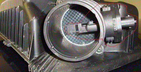

Arkadaşlar merhaba,
s60 aracımda zaman zaman arabayı çalıştırmam da marş çok geç alıyor, araç çalışıyor ama düşük motor performans uyarısı veriyor. Tekrar kontağı açıp kapattığımda araç hemen çalışıp düşük motor performans uyarısı da siliniyor. Daha önceleri çok nadiren başıma gelen bu olay bugün art arda 3 defa başıma geldi. Özellikle araba yattığı zaman değil bir yere park edip yarım saat 1 saat sonra çalıştırdığımda sorun oluyor. Marşa basarken araç ışıklarında da güçsüzlük v.s yok. Aküyü de yeni kontrol ettirdim, ölçüm yapıldı değerler iyi çıktı.Bilgisayara bağlandığında akış metre arızası veriyor ama yolda çekişte ve turbonun devreye girmesinde bir sorun yok. Daha önce başına bu tarz bir sorun gelip yardımcı olabilecek var mıdır? Sık sık tekrarlaması çok can sıkıcı olmaya başladı.

Boğaz kelebegini temizlettiniz mi hiç ondan olabilir. Birde lpg li ise yol yaptıktan sonra bende de oluyordu boğaz kelebegini ve oksijen sensorunu temizlettikten sonra bir sıkıntı kalmadı.

merhabalar nevermind aracı herhangibi bi serviste yada boschcar serviste bilgisayara sokup arıza kodunu paylasırsan sana kodla ilgili yardımcı olabilirim. bu arada herkese merhabalar forumda yeniyim s60 t5 kullanıcısıyım forum guzel yazılar guzel bende zaman buldukca paylasım yapıp yardımcı olmak isterim dokuman ve arıza kodları hakkında tesekkurler kolay gelsin

Merhaba, maalesef serviste koda bakmayı unuttum, ama akışmetre arızası veriyordu. Bu arada farkettiğim ise arabanın deposu yarıya kadar dolu iken bu arızayı yapmıyor. Son çeyrek çizgiden aşağıda yapıyor yada bana öyle geliyor. Ama haklı isem sanırım yakıt pompasında bir sorun olabilir.

dediğiniz olabilir ama benim vida yazılımında baktığım kadarıyla depo buharı ile ilgilenen bi sensor var o sensorun bozuk olması durumunda benzer seylerın olacagını dusunuyorum nasıl kontrol edecegınle ilgili teknik detay sana yazabılırım istersen. maf sensor u dedıgın sey oda hava filtresinin orada bi sensor var bosch marka onu temizlemek için spreyler var bununda ciddi etkisi var bilgine. yakıt pompasının arka koltugun oturma mınderının altında yakıt pompası mınderı ıkı hareketle cıkarabılırsın bu dedıgın seyı yaptıgı zaman kontak ı kapatmadan bak kulagını daya mındere telefon tıtresımı gıbı bı ses cıkacak tıtreme olmayacak ses gelecek mınderın altından o ses gelıyorsa yakıt pompan da sorun yoktur tıkanmıs dıyecegım ama performans sorunu fark edecegın kadar kesın olarak verır benım dusuncem degıl bunlar kod onemli trabzon civarında olsaydın yardımcı olurdum alet vs olarak sevgiyle kal ha buarada maf sensorunu cıkarırsan unutma kesınlıkle el yada herhangıbı bısey dokundurma ona cıddı olarak bozuluyorlar bılgıne. sadece sprey sıkabılırsın 15 cm ucaktan ve spref maf sensorlerı ıcın olacak balata yada genel temızlık spreylerı kullanma soker alırlar devrelerı aman
maf sensor u
