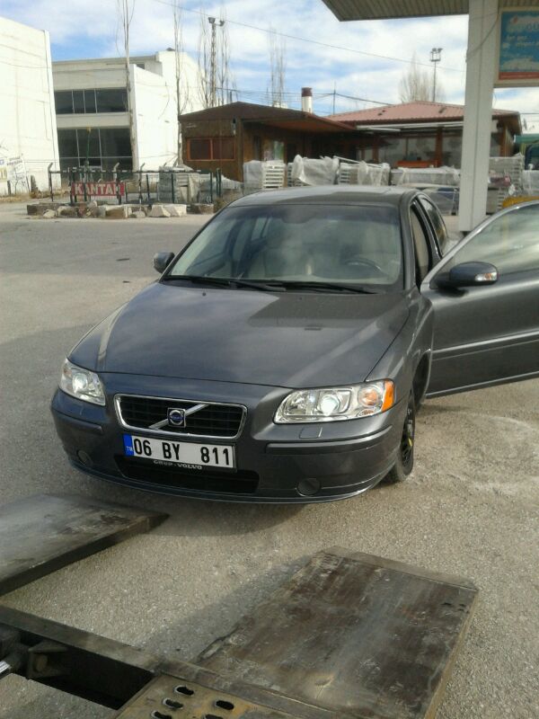

Bende aracımın sol ön tekerini kaldırıma vurdum, jant kırıldı ve travers eğildi. Tampon bile çizilmedi. Ancak buna rağmen hazır kaskodan yapılıyor diye traversi,amortisörü vs. kısacası ön takımı grup volvoda komple değiştirttim. Ayrıca sol ön jant sıfır takıldı (1500 Tl), 3 jantıda temizleyip boyadılar ve 4 adet sıfır lastik(1200TL) verdiler. Bunların tamamı dahil 10.500 tl lik tramer kaydı oluştu. Hepsinin faturası mevcut. Çekiciye yüklemeden öncede stepneyi taktım.(Resimde mevcut)
Şimdi bu yüzden araç kazalı diye düşünerek aracı almayacak veya fiyat kırmaya çalışacak biri varsa yolun açık olsun güle güle derim olur biter...
